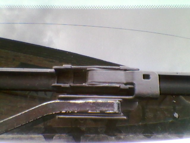

Не нашёл более подходящей темы, поэтому размещаю здесь.
Не устраивало меня что дворники оставляют слишком широкую неочищеную полосу возле правой стойки крыши. Нашёл вот токие переходники для дворников, причём бесплатно их дали при покупке дворников. Теперь дворники стоят на 20-30 мм выше, и в верхнем положении водительский дворник подходит ближе к стойке крыши на эти 20-30 мм. Вобщем мне понравился такой вариант установки дворников. Только один минус - переходники такие сложно найти. Большинство продавцов говорят что их не существует, остальные - что нереально найти. Я брал в Новосибирске. Чтобы не было рекламы адрес продавца сообщу только через личные сообщения.
ПС: Может они есть в интернет магазинах.

интересно!!! а они из чего(метал,пластик)?
 Заголовок сообщения: Re: держатели дворников
СообщениеДобавлено: 24 июн 2011, 01:24
Зарегистрирован: 22 ноя 2010, 21:21
Сообщения: 269
Откуда: г.Бердск, Новосибирская обл.
Машина: нет тачки
О машине: Antara Z32SE + Run'x 1NZ-FE
Репутация: 168
Из металла примерно 1.5-2мм толщиной.
:idea: Да, забыл написать. Продавец говорил, что переходник не ко всем дворникам прилепить можно. :!:

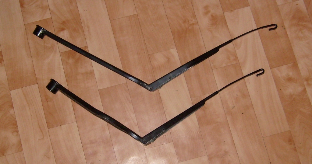

Освежим тему. Проскакивало в разных разделах, что на зиму надо ставить для нормальной работы дворников , кроме самих щеток еще и поводки зимние, которые хорошо отгибаются на большой угол по сравнению с обычными\летними.
Вот взял пару поводков с летних дворников, загнул просто по шарниру до крайнего положения и получилось вот так. По мне, так вполне приемлемый угол чтоб снять\поставить\заменить щетку.
У вас так же?
Это летние или зимние??

Это зимние!!! С летними такой фокус не пройдет.

Хо-ро-шо! :good: Значит у меня 2 пары зимних...
P.S. А вообще на поводках\держателях дворников есть какие-то надписи или обозначения, чтоб отличать по ним зимние они или летние?

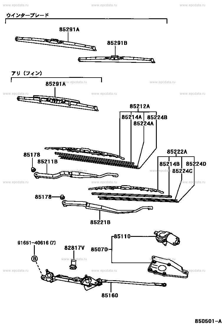

Доброго времени. Зимние от летних просто отличить, зимние складываются почти под прямым углом а летние примерно градусов на 15-20. Соответственно зимние можно поставить перпендикулярно к лобовому стеклу а летние нет. Ещё есть отличия в самом шарнире.
Вот картинка с каталога и номера поводков.
01 85221B 85221-32150 01 06.1998 - 07.2003 ARM, FR WIPER, LH AZV5#,SV5#,ZZV50
02 85221B 85221-32160 01 06.1998 - 07.2003 ARM, FR WIPER, LH AZV5#,SV5#,ZZV50
01 85211B 85211-32280 01 06.1998 - 07.2003 ARM, FR WIPER, RH AZV5#,SV5#,ZZV50
02 85211B 85211-32290 01 06.1998 - 07.2003 ARM, FR WIPER, RH AZV5#,SV5#,ZZV50
Поводки.png [ 42.68 КБ | Просмотров: 2563 ]
