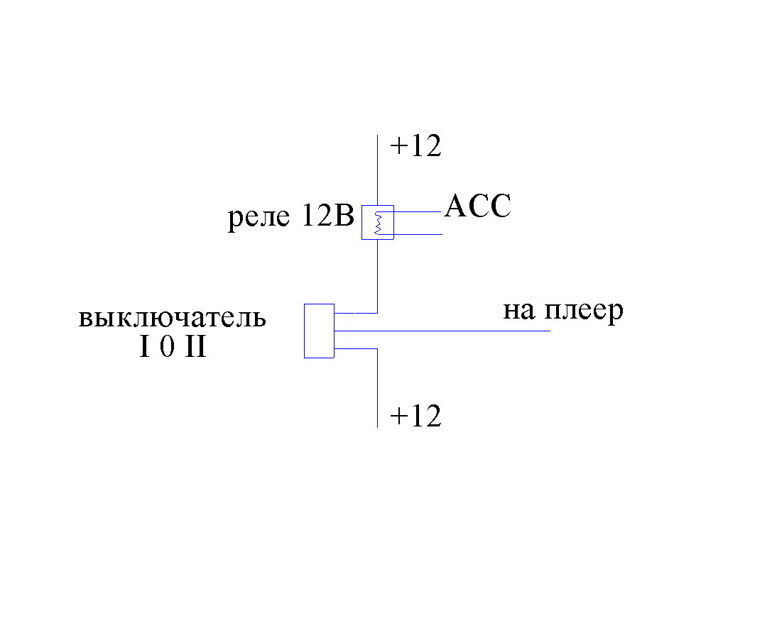

у меня есть выносной ИК(разъем для него). На днях спаяю и отпишусь.
Добавлено спустя 9 минут 10 секунд:
AntonYGL писал(а):
Там интересное решение по подключению к магнитоле - использовать коннектеры от куллеров, и запаиваться в магнитолу не надо
Это решение по подключению к Тюнеру, а не магнитоле. Как он очищал питание от помех(для этого я подпаивался к магнитоле)-я не нашел. Он использует вроде только стабилизатор напряжения. Может в нем катушку повесил? Как вариант-да, спаять самому. Но я предпочел взять 100% очищенное питание, а не подбирать количество витков на феррите и емкость конденсатора методом тыка.
Также у его схемы есть один минус-он зависит только от АСС, что не очень удобно, если из машины уходишь ненадолго. Сбрасывается питание плеера, соответственно грузить заново устройство и выбирать трек лист.
Добавлено спустя 31 минуту 1 секунду:
у меня питание реализовано(еще не до конца) по этой схеме
схема для плеера.JPG [ 66.12 КБ | Просмотров: 4694 ]
Три положения -
I - плеер всегда включен (если ненадолго выхожу из машины-воспроизведение ставлю на паузу, возвращаюсь и не мучаюсь с повторным запуском)
0 - плеер всегда выключен (хотя он и выключается с пульта, на фига ему лишний раз под напряжением висеть пока еду)
II - ACC заглушил авто-он выключился. Завел-включил с пульта.

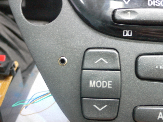

Попробую по памяти пошагово описать процесс.
1. Снимаем штатную магнитолу и разбираем. Необходимо добраться до основной платы (материнка) со стороны пайки.
2. На материнке есть 2 парралельных ряда ножек вдоль боковой стенки - это место "впайки" радиомодуля (коробочка полностью экранированная, в кожухе). С надписями там туго, лично я не помню чтоб их там видел, поэтому делал так:
- запитал магнитолу от внешнего источника 12В
- перевёл магнитолу в режим приёма радио
- с помощью высокоомных наушников на этих ножках нашёл 2 ноги, на которых относительно корпуса прослушивались характерные радиошумы - это выход с предварительного усилителя звукового сигнала радиотюнера.
- подпаял аккуратненько провода к этим ножкам (в паралель) - это будет правый и левый канал. Общий можно взять с корпуса.
- на обратные концы проводов прицепил разъём типа мини джек (маму)
- этот разъём закрепил термоклеем на лицевой панели магнитолы. Получилось симпатично :wink:
Принцип работы. Нужен кабель, на обоих концах которого будут разъёмы типа мини джек (папы). Один конец втыкаем во внешнее устройство (МР3, телефон и т.п.) в аудиовыход, куда обычно наушники включают. Второй конец в наш разъём (маму), магнитола должна быть в режиме "тюнер". При включении МР3-шника радио затыкается, и играет музыка с самого проигрывателя. Если хотим чтоб играло радио - вытаскиваем разъём из магнитолы. Можно было заморочиться и с кнопкой, но не стал делать, впринципе меня это не напрягает, так как использую проигрыватель только при дальних поездках. Единственный минус, это то что покупал я самый дешёвый проигрыватель, и он при зарядке музыку невоспроизводит. Т.е. играет пока хватает энергии аккумулятора, потом его надо заряжать.
Как то так... Так как это не первая и не последняя просьба описать самый бюджетный вариант подключения внешнего устройства к штатной голове, то на днях сниму свою и раскурочу для фотоотчёта.
Kastos, тебя такой вариант устроит?
Добавлено спустя 4 минуты 3 секунды:
Да, забыл, качество звука по сравнению с ФМ-модуляторами как земля и небо. Я бы сказал что даже по сравнению со звучанием стереорадиостанций - в разы.
Добавляю фотки:
1. Разъёмы, которые использовал - миниджек (папа) 3.5 для плеера, миниджек (папа) 2.5 для майфуна, ответная сторона миниджека 2.5 (мама) для внедрения в голову :smile:
2. Внешний вид на половину раскиданного майфуна. С права от касетной деки коробочка - это радио модуль.
3. На обратной стороне платы место установки радио модуля. Ножки с обозначением R и L - нам нужны, соответственно правый и левый канал предварительного усилителя аудио сигнала с радио модуля. Общий провод берём с "массы".
4. Так я припоял провода на плату. Обратнаясторона этих проводов паяется на разъём (маму)
5. В это место я интегрировал разъём
6. А это то что в итоге имеем. Зелёная хр...вина - это мой весёлый плеер, стилизованный под мики мауса :lol: . Дёшего и сердито. Дёргая за одно ухо увеличиваем громкость, за другое - листаем треки. Дочка уже на него глаз положила :razz:
Всё. Кому непонятно, задавайте вопросы.
