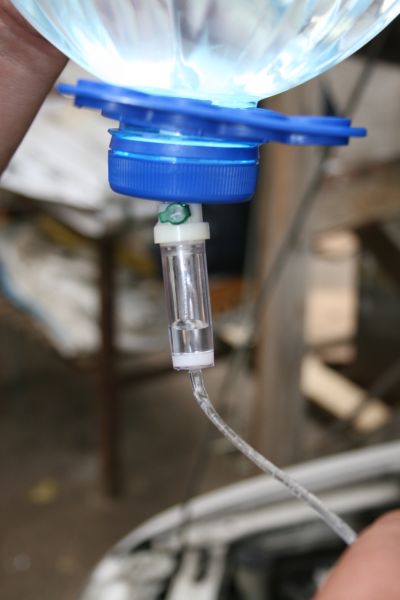

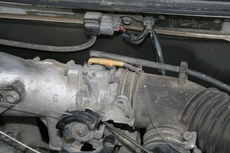

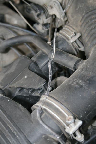

Приветствую всех, уважаемые! В итоге задолбал расход масла - литр на 1000 км. Поменял колпачки - результат - чуть лучше. По утрам на холодную дымила так, что стыдно стоять рядом с машиной. Все в дыму. просто жесть. Начитался в инете про раскоксовку водой - мнений миллион... В итоге решился.
Для этого было приобретено 5 литров воды, 10 таблеток перекеси, система для капельницы.
Главное не *****.
1. Заводим машину.
2. Открываем капот.
3. Выставляем обороты тысячи на 2
4. Снимаем вакуумный патрубок с впускного коллектора
5. Подсоединяем систему капельницы.
6. Офигеваем от количества дыма, пара, говна, вылетающего из выхлопной трубы.
7. Не паримся про катализатор - я его вырезал давно.
8. Вода кончается, машина работает, подсоединяем еще бутылку с 2 литрами антифриза.
9. Офигеваем от еще большего дыма.
10. Итог: утром завел - коптит, вот думаю уродство...поехал км 10...дым исчез вообще! ни каких намеков на синеву. когда резко даешь газу , то дым виден черноватого цвета около 5-5.5 тысяч. На сегодняшний момент пробег после раскоксовки 1330 км. масло ушло на 1 мм по щупу. Доволен как слон.
выкладываю фотки процесса.

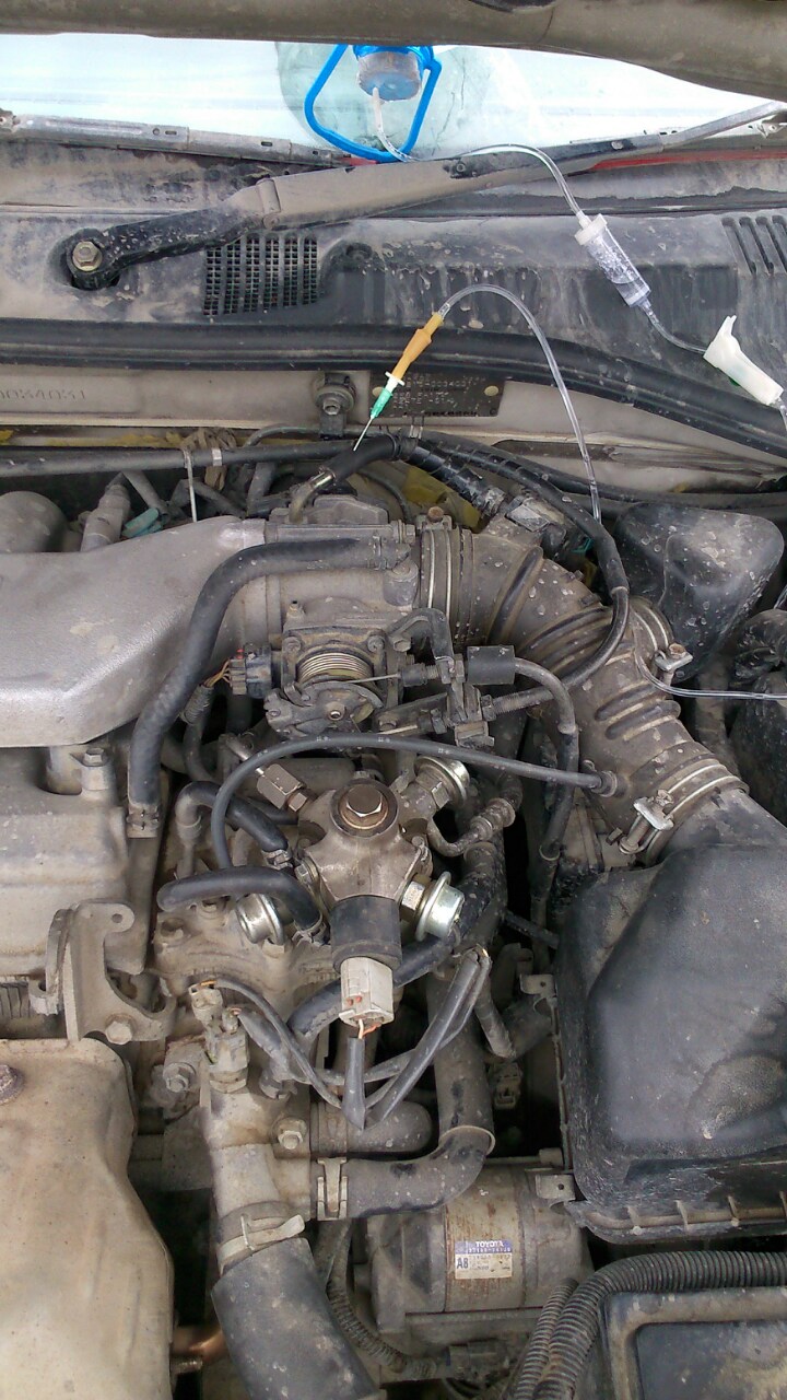

Была прочиатанно мной данная тема http://forums.drom.ru/toyota-camry-vist ... 51253.html было решенно провести данную процедуру для этого было куплена система капельницы три бутылька перекиси водорода тосол 1 литр вода использовалась обычная из под крана, расход масла состовлял более 1 литра на 1000 км ,ЕГР у меня заглушен, катализатор стоит на месте не выбивал, процедуру начал с прогрева двигателя после того как прогрел установил обороты на 2000 с помощью натяжки тросика акселератора а именно подтянул гайки на данном тросике чтоб он натянулся подключил капельницу к воде перемешанной с перекисью водорода и подключиль к шлангу от обсорбера немного приспустил его и проткнул шланг иглой так что бы потом при установки шланга обратно дырочка прикрылась, начал подавать воду с помощью регулятора на капельнице сначала подавал почучуть где то пару капель в секунду минут 10 где то потом побольше 4-5 капель в секунду может чуть больше в конце еще чуть больше так что переставала капать и бежала тоненькой струйкой, при этом сначала шел обильно пар из глушителя на улице температура была +3 , потом меньше потом то шел то не шел, незнаю почему как прибавлю воды идет какое то время потом переставал, впускной колектор был холодный, при откручивание крышки масло золивной и вытаскивание щупа эмульсии в водой не было замеченно, скормил так 4 литра где то за полтора часа, иногда при работе были замеченны перебой и опускание оборотов до 1800, после было подключен тосол регулировка подачи не потребовалась потому как при полностью открытом регуляторе бежало маленькой струйкой в конце превращаясь в капельки, литр тосола был скормлен примерно минут за двадцать, при этом при откручивание крышки масло заливной пошел пар, после того как тосол кончился, обороты снизил до 650 и двигатель не глушил крышку масла не закручивал подождал пока тосол испарится ждал примерно час потом дал еще поработать где то полчаса,во время замера масла на щупе был небольшой нагар когда протер тряпочкой легко удалился , на данный момент проехал 100км уровень масла на месте далее отпишусь по результатам.
