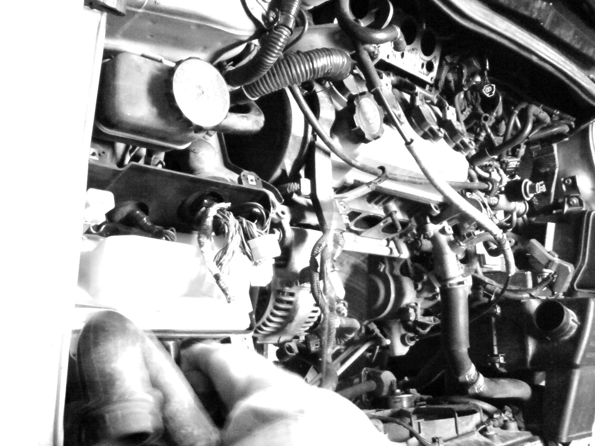

в начале ноября загнал машину в гараж и начали скидывать навеснуху, а ее ой как много.Болт коленвала открутили стартером, уперев вороток в поперечную балку.Пока я откручивал верхний впускной коллектор, тесть сдергивал генератор(описывать подробно не буду там ничего сложного) и откручивал все что можно с правой стороны машины.
Комментарий к файлу: Снятие мозгов машины

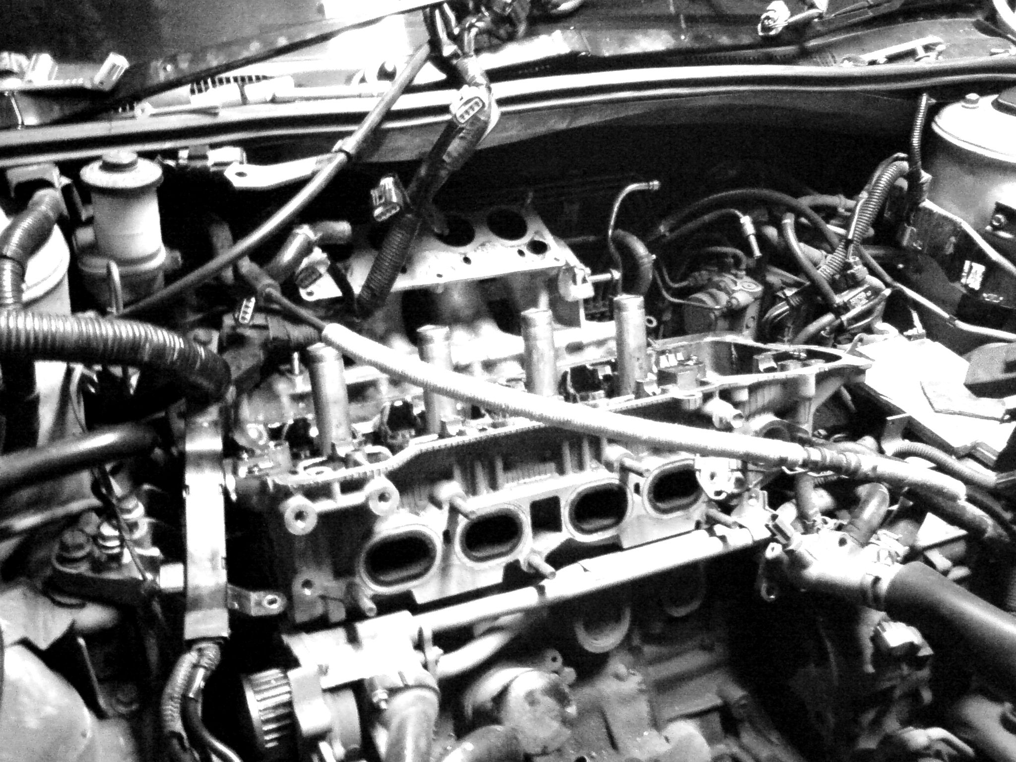

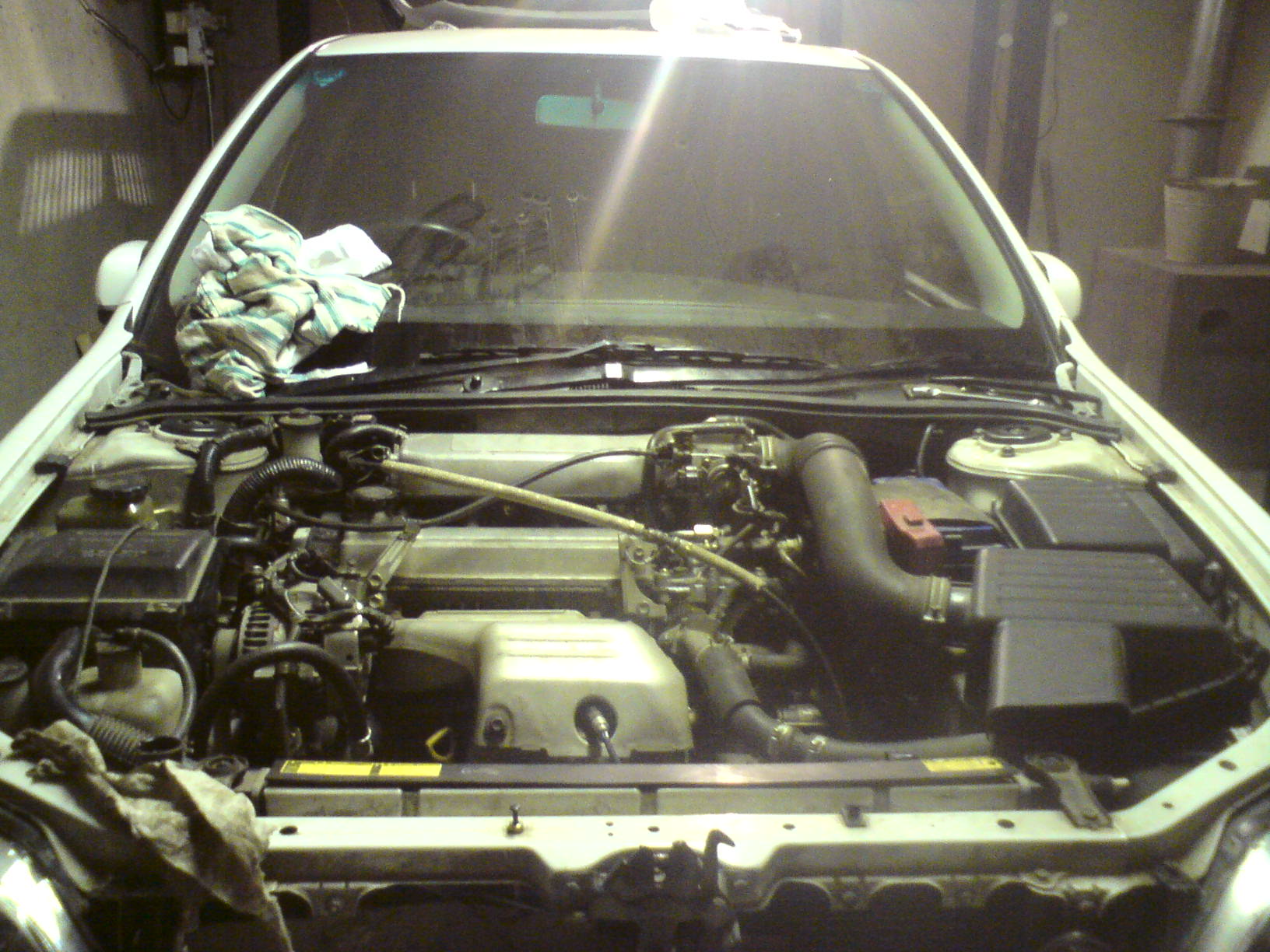

Пришлось помучиться с отключением фишек датчиков, форсунок и прочей дребедени под нижним коллектором, немного неудобств доставил защитный кожух в виде паролона. Тут хочу акцентировать внимание на то что все фишки если не идут не нужно расковыривать отвертками, а изучить как правильно стоит нажимать и в раскачку потихоньку тянуть за корпус, потом если оборвется хоть один провод, проблем будет выше крыши.

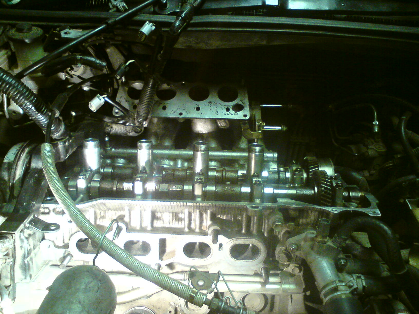

Распредвалы оказалось снять нетрудно главное внимательно читать книгу все понятно и не требует комментариев, единственно что при снятии придется повернуть коленвал градусов на 90 назад а то клапана с поршнями встречаются и не дают крутить распредвал дальше.
Комментарий к файлу: Все готово для снятия головки
DSC00147.JPG [ 582.24 КБ | Просмотров: 2129 ]

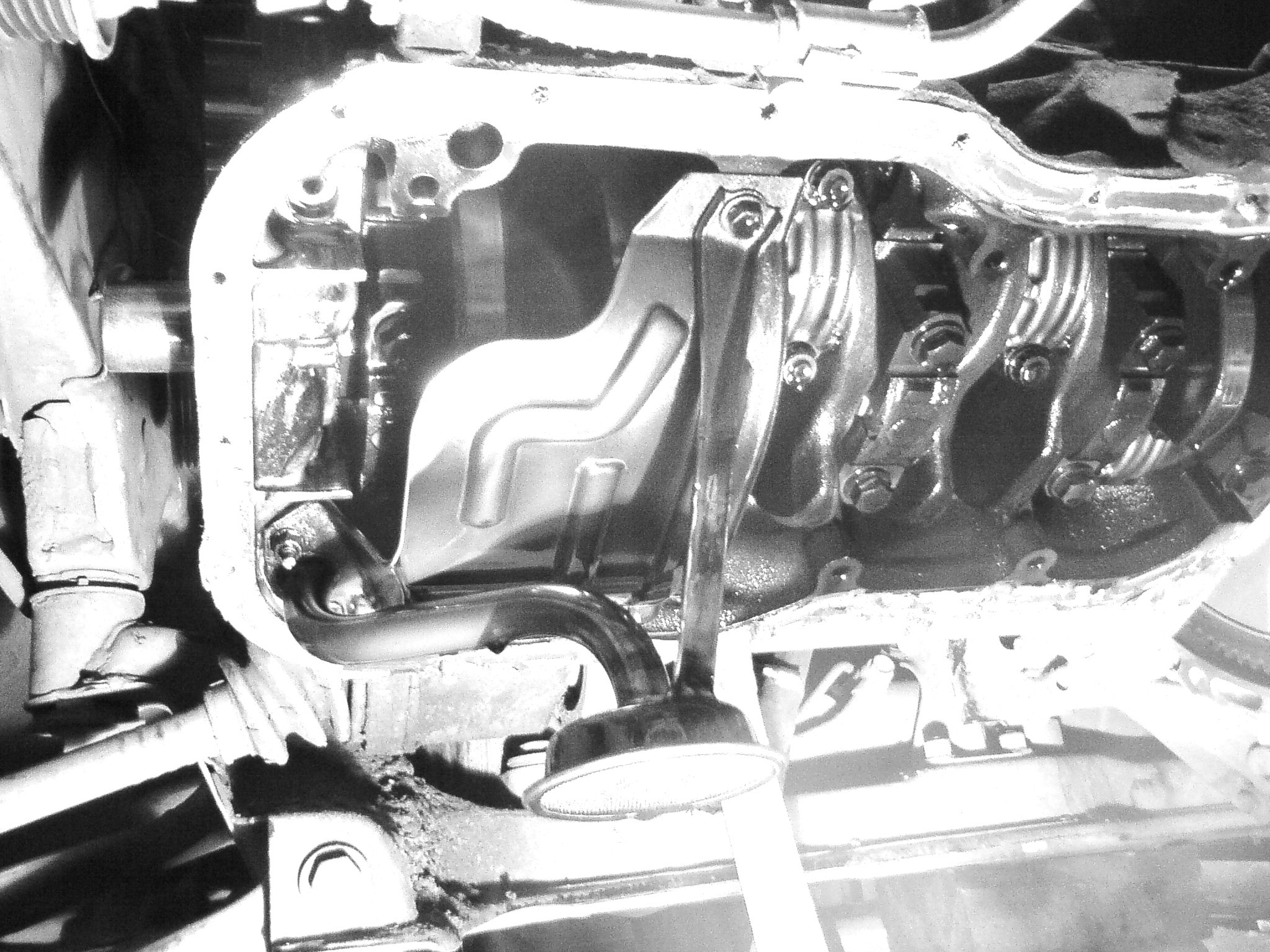

По снятию распредвалов, начали снимать ГБЦ но 12-гранник выпал в маслянный канал и улетел в поддон, так что пришлось снимать сначала поддон.
Комментарий к файлу: без поддона
DSC00148.JPG [ 556.94 КБ | Просмотров: 2155 ]

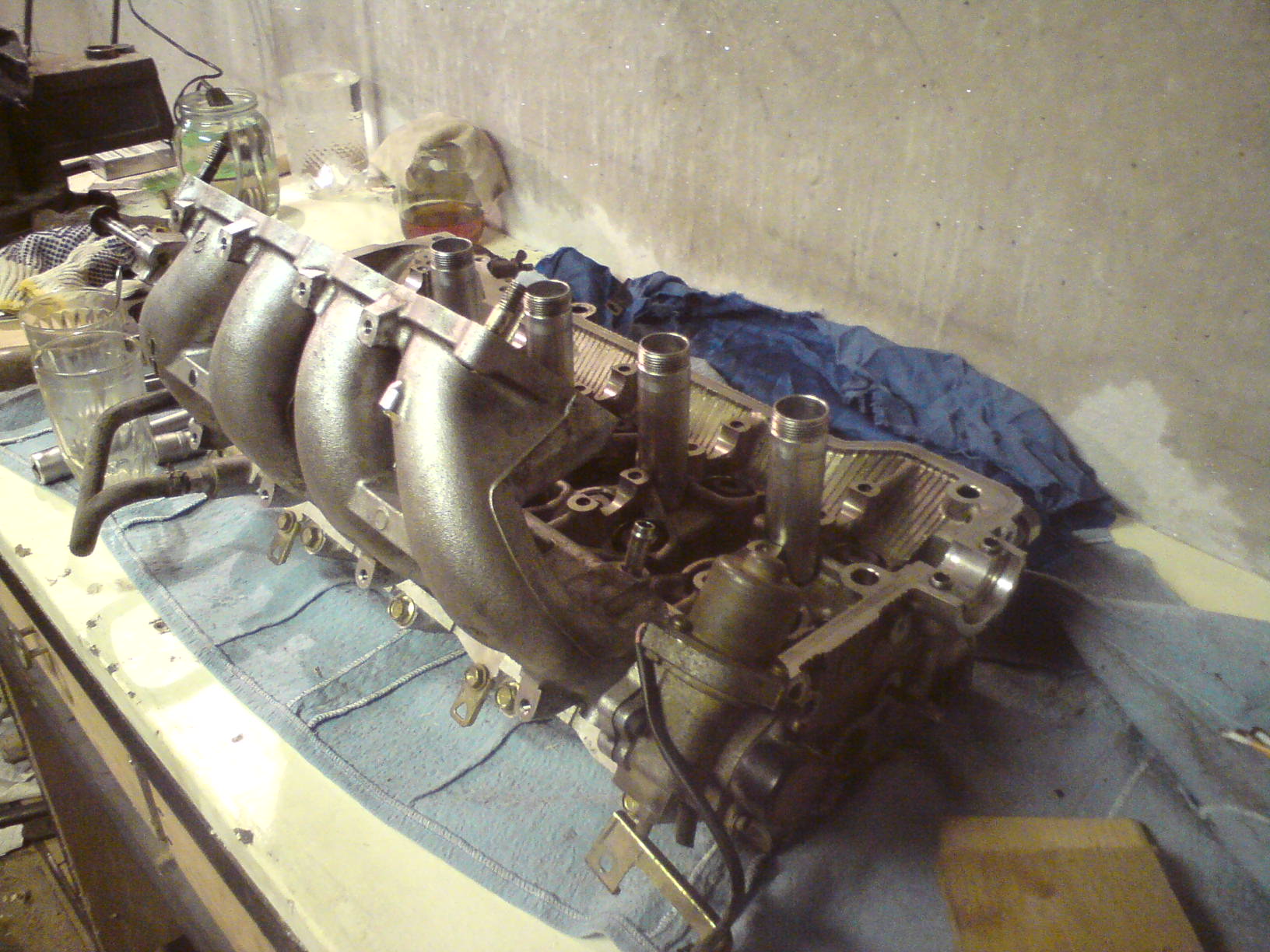

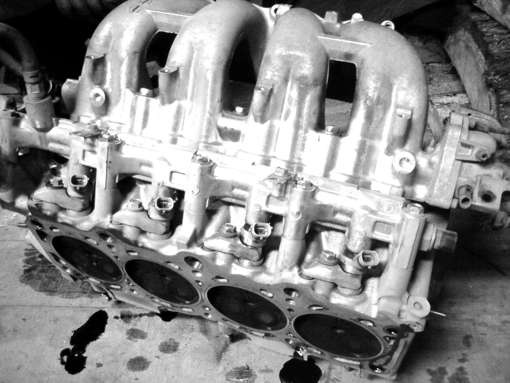

ну а дальше как по маслу открутили ГБЦ вместе с нижней частью коллектора которую пытался снять еще летом что было отмечено созданием темы :http://vistaclub.ru/forum/viewtopic.php?t=997311
Комментарий к файлу: ГБЦ с нижним коллектором и топливной рампой
DSC00149.JPG [ 555.47 КБ | Просмотров: 2016 ]

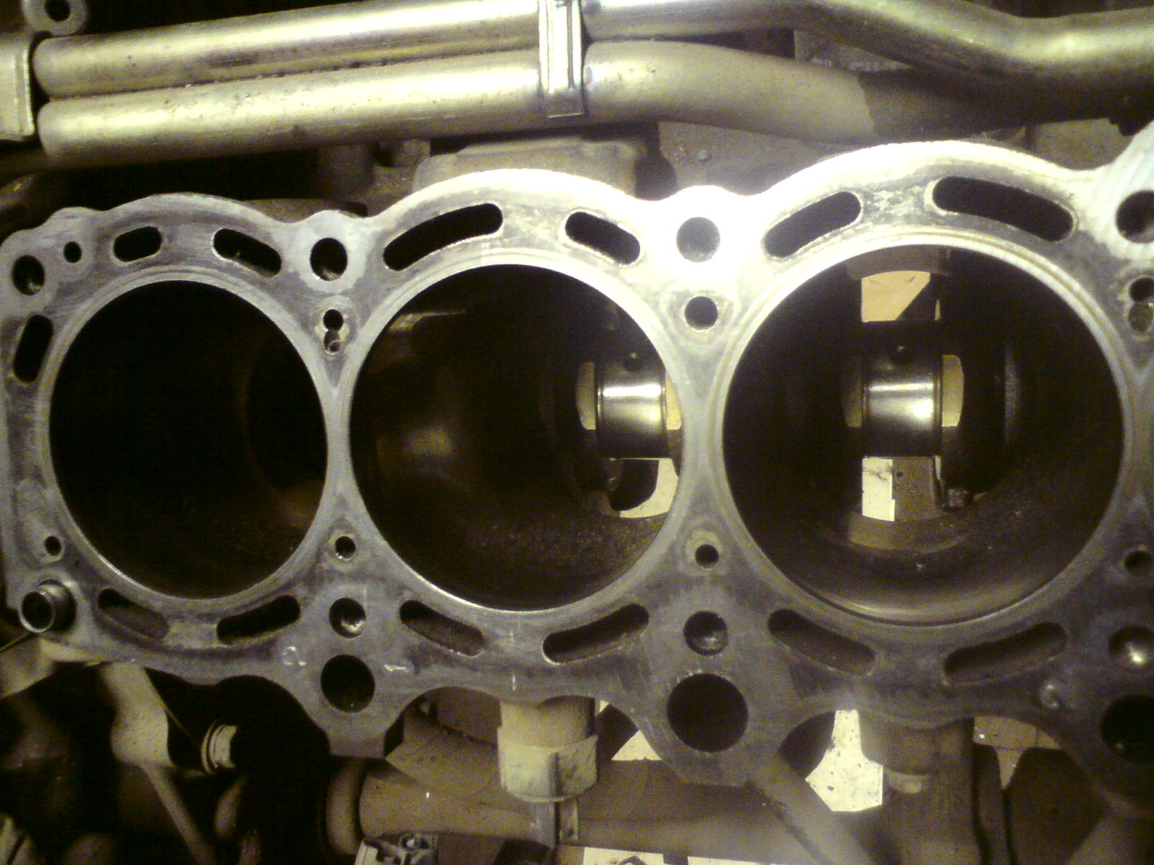

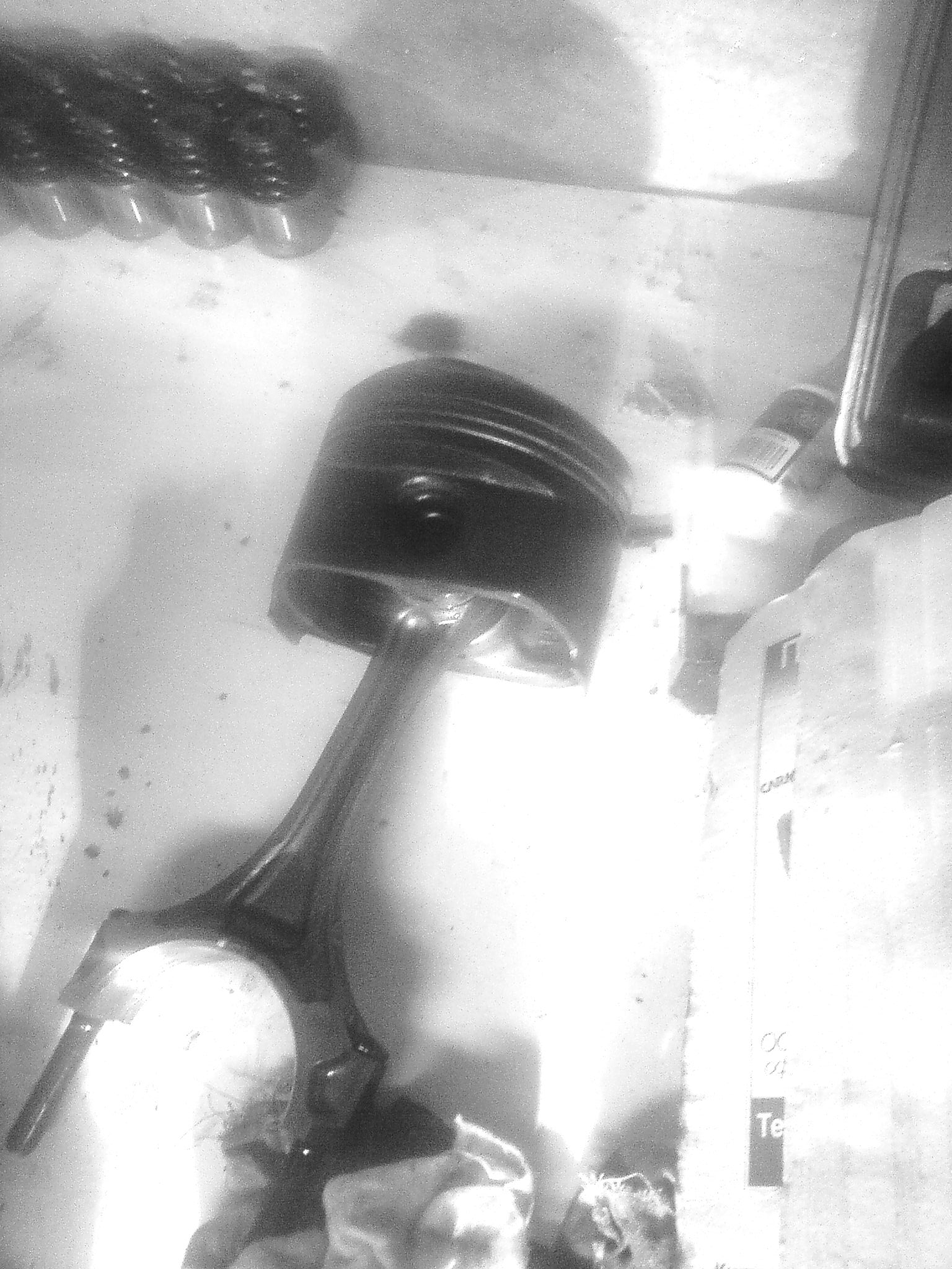

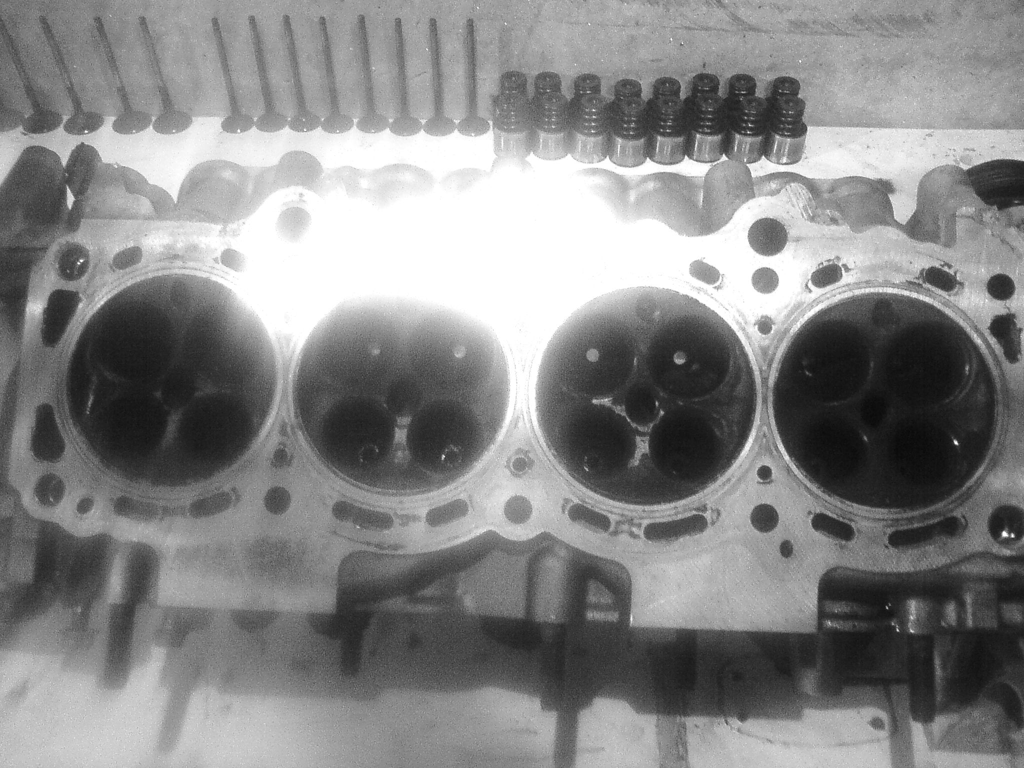

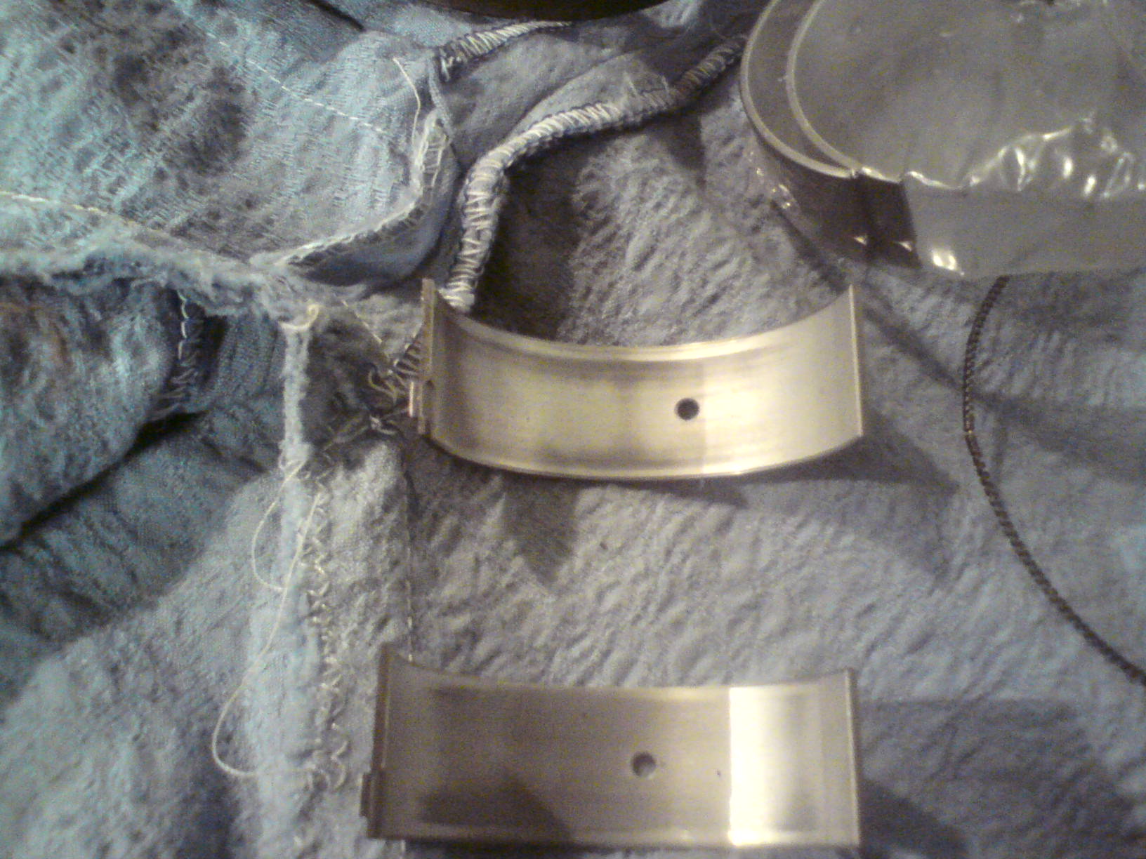

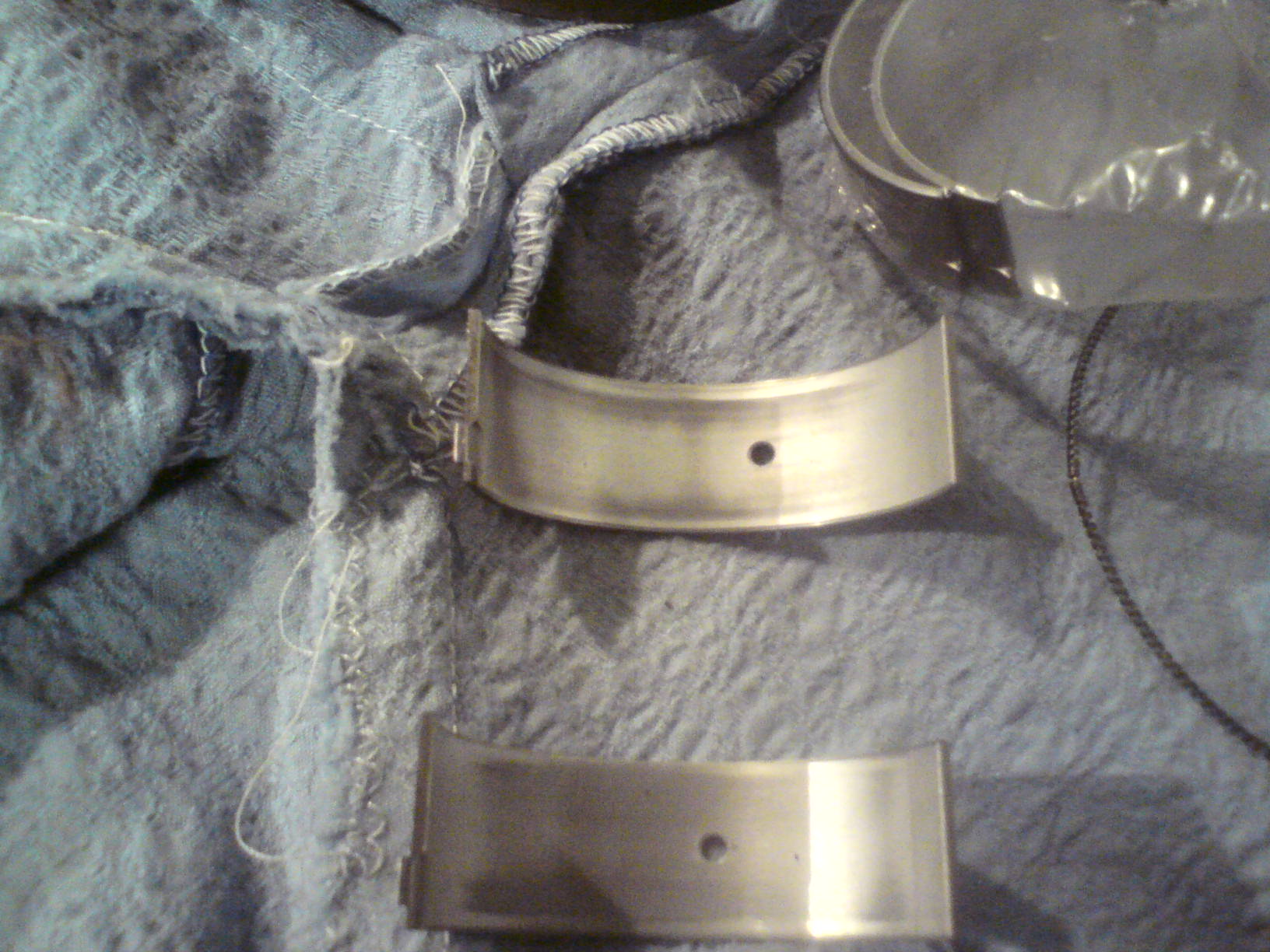

скрутили поршня, рассухарили клапана и сняли старый маслосъемные колпачки(парочка начала сопливить).
Размеры поршней складывали число 1212 и вкладыши 2222
так что тайхо подойдут как родные :)
Комментарий к файлу: Выработка на шатунных вкладышах
DSC00198.JPG [ 278.55 КБ | Просмотров: 1965 ]
Комментарий к файлу: головка разобрана по частям

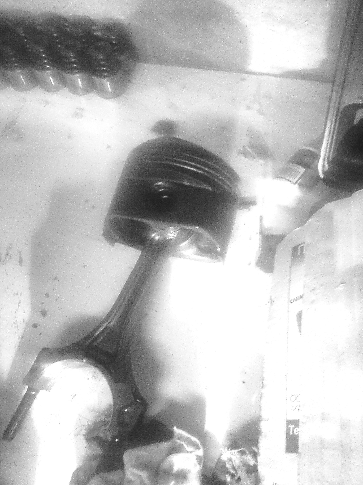

Комментарий к файлу: Первый снятый поршень
DSC00152.JPG [ 477.39 КБ | Просмотров: 2284 ]

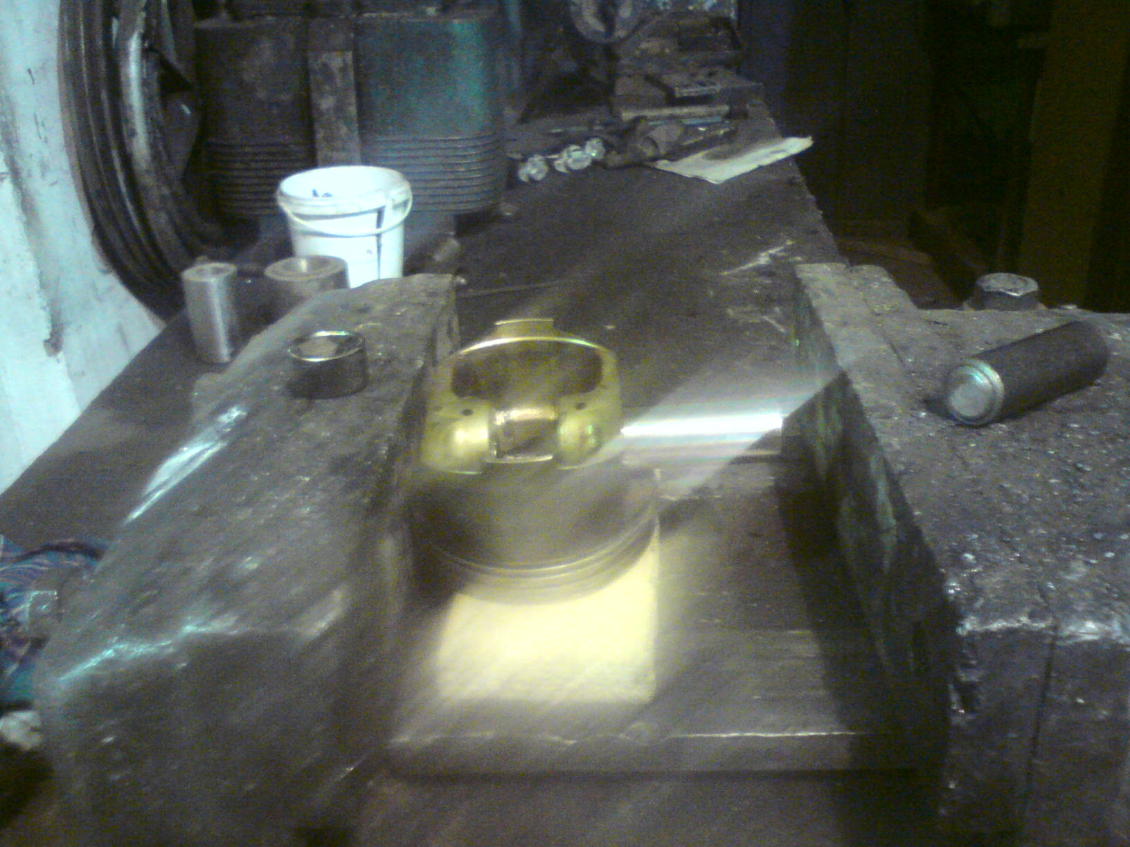

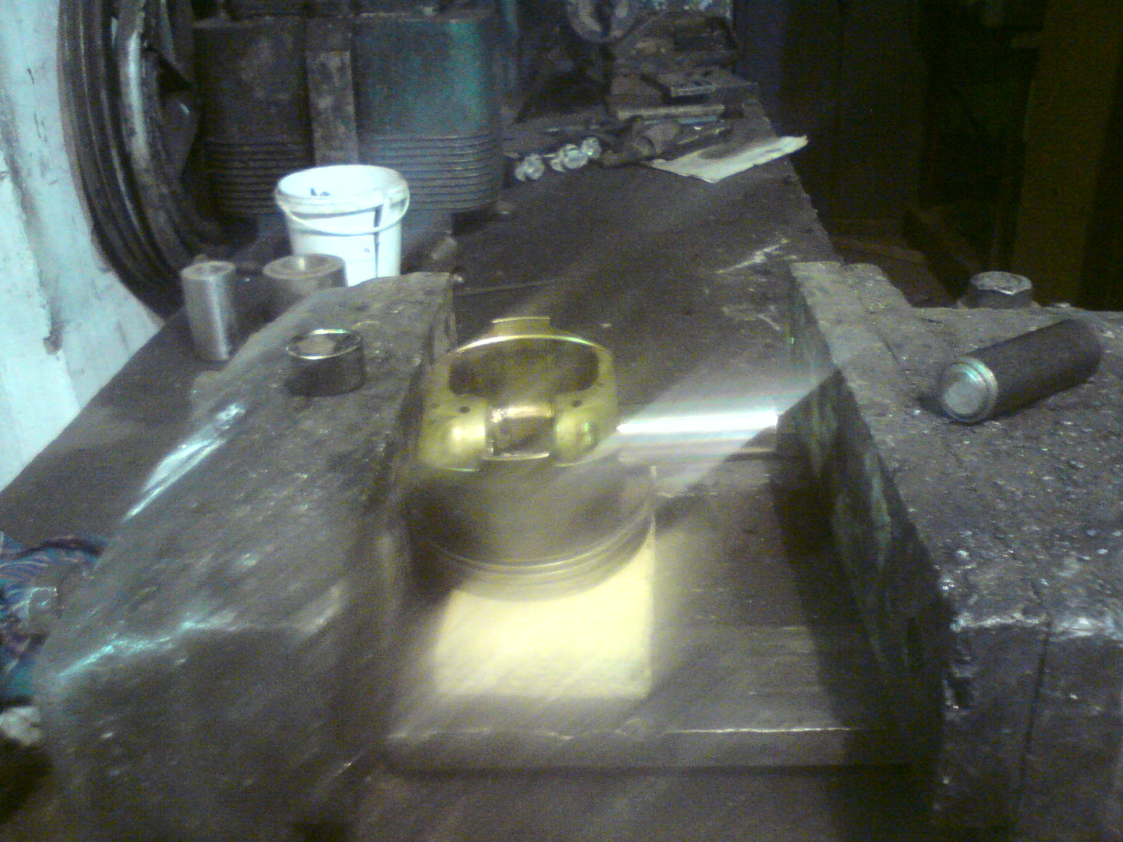

На этом этапе понадобилась болгарка, эл.плитка и тисы и все это для вы прессовки и запрессовки поршневых пальцев.
Комментарий к файлу: запрессовка поршневого пальца
DSC00174.JPG [ 255.91 КБ | Просмотров: 2246 ]
при этом выработка на всех пальцах была одинаковая и составила 0.06 мм, на поршне тоже есть выработка но значительно меньше чем на пальце но ногтем ощущается. Каналы в поршнях оказались достаточно чистые и даже тот что идет на палец (этот канал кстати действительно 90 гр, ну никак наискосок его станком не проделаешь) тут закралась мысла что палец гробится не от "засира" канала а от эконо режима, а наш двиг 90% времени в этом режиме робит. На форумах читал что у джедаев также пальцы болят, так что еще бы его этот режим отрубить и проверить.

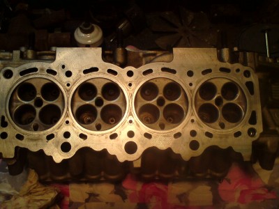

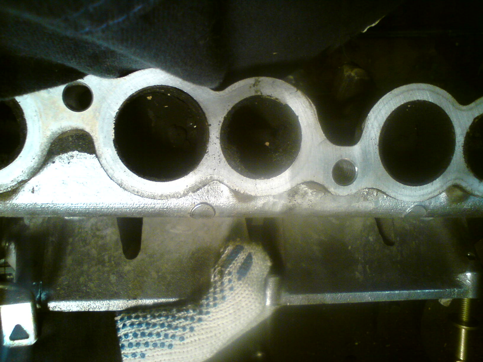

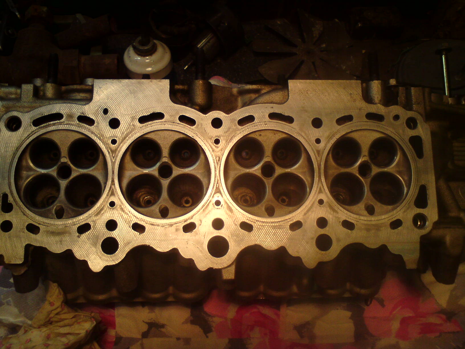

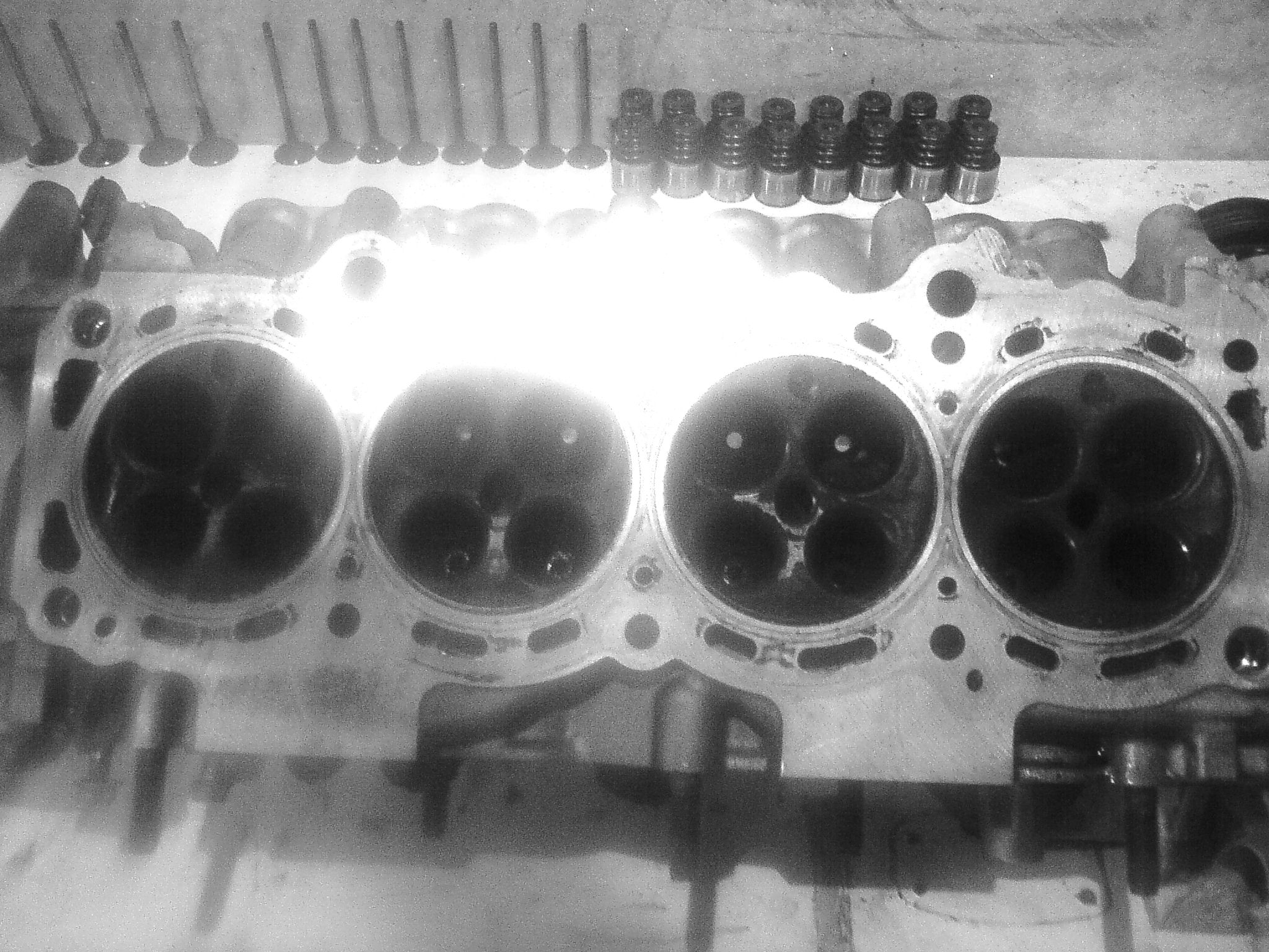

Отчищены ГБЦ и "проклятый" нижний коллектор , кстати с ГБЦ снимать его милое дело и шпильки выкручивать не надо чтоб его достать.
На ГБЦ ушло целых 2 вечера, литра 3 солярки, 2 ершика и немного карбклинера, работа долгая утомительная но нужная, особенно доставили трудности вихревые каналы, чистя их понял почему машина дрыгалась в режиме эконо при 1500-2000 оборотов.

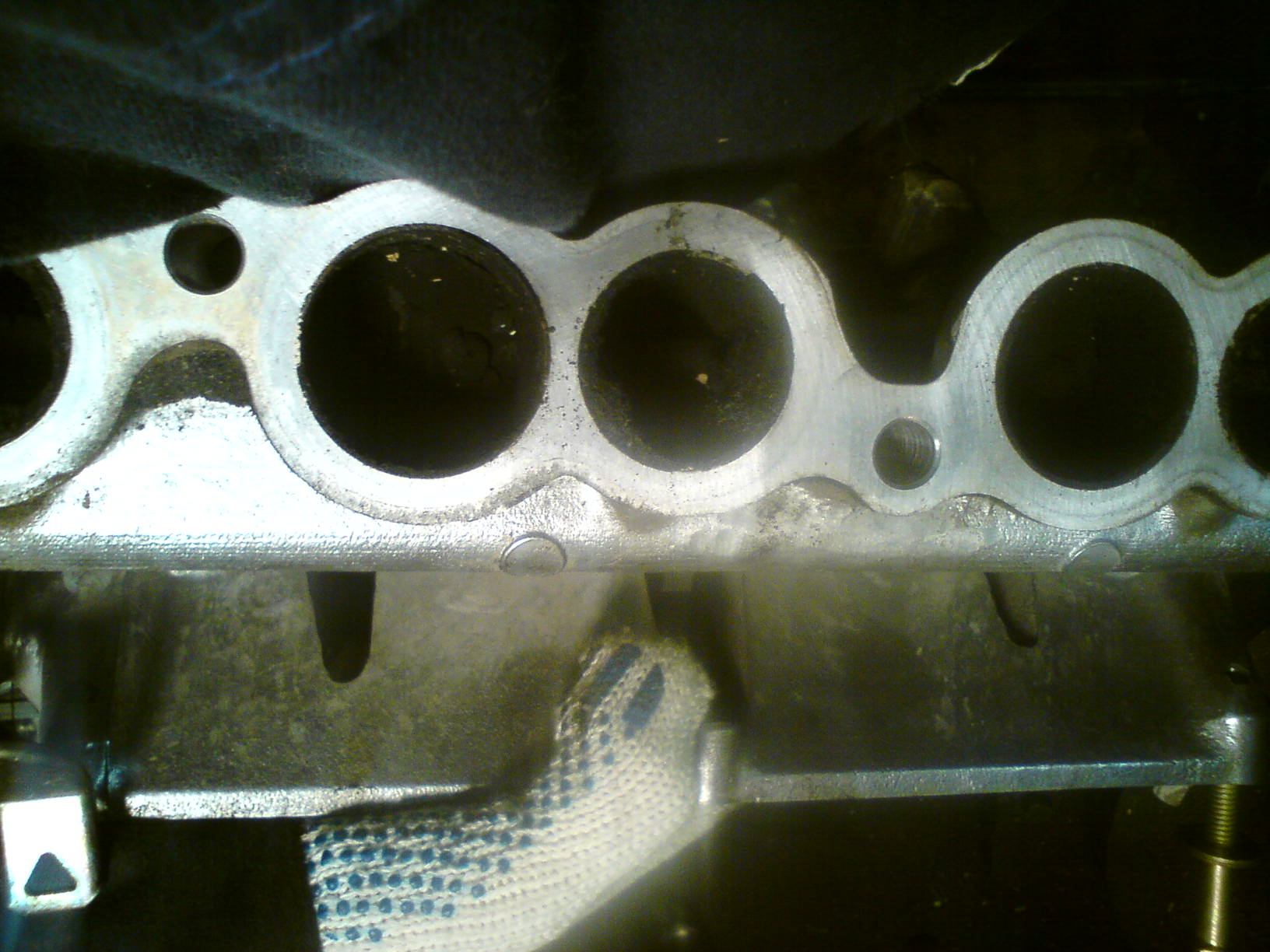

Нижний коллектор был относительно чистым, по крайней мере воздух через него мог пройти, но благодаря тому что клапан PCV+EGR дали трудно смываемый гудрон на его чистку ушел целый вечер.
Комментарий к файлу: Самая грязная часть нижнего коллектора
DSC00161.JPG [ 225.86 КБ | Просмотров: 2204 ]
Комментарий к файлу: Чистая ГБЦ
DSC00193.JPG [ 231.51 КБ | Просмотров: 2233 ]

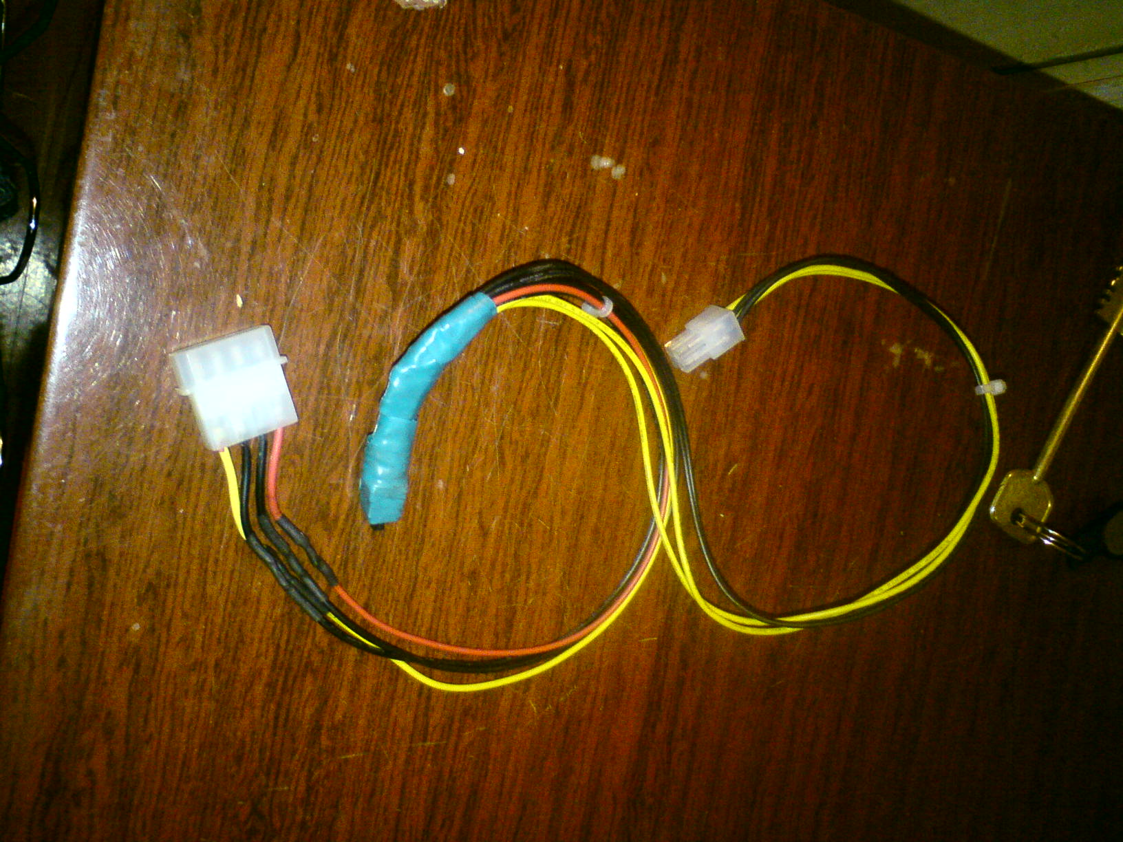

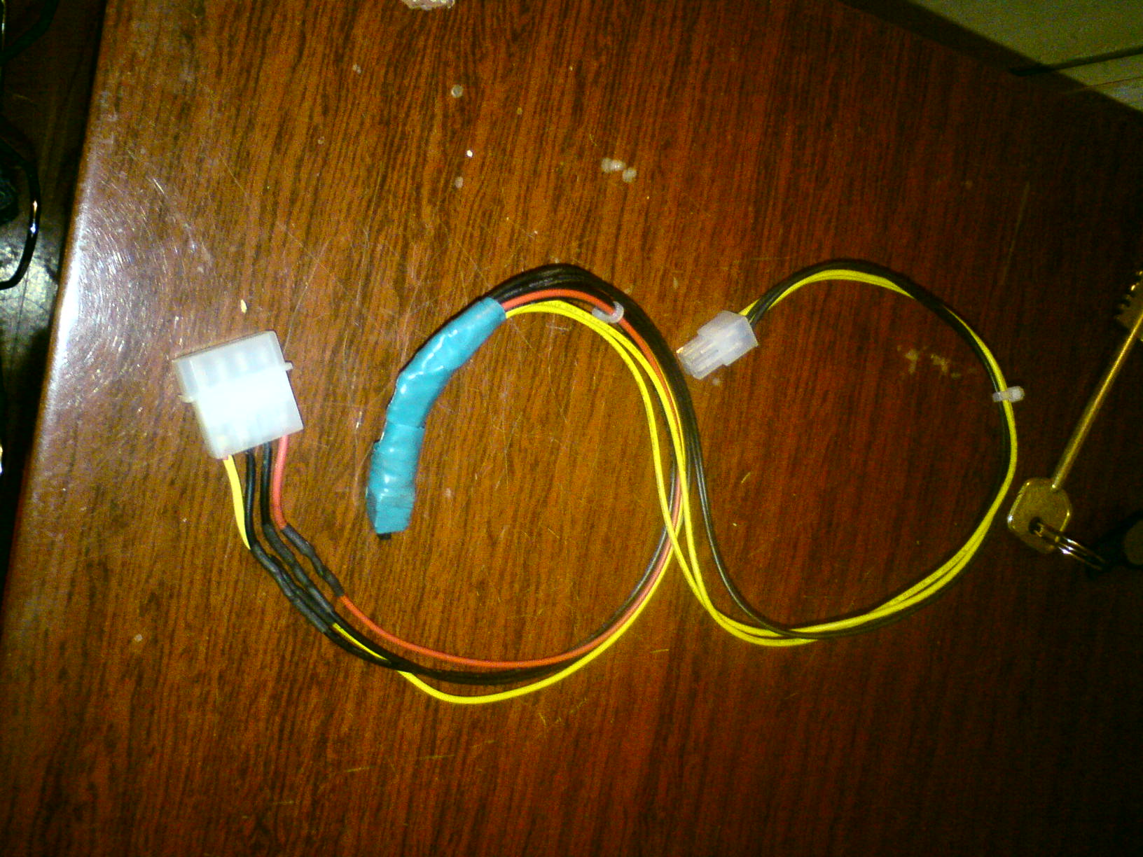

Почистил форсунки карбклинером, понял что можно было и не чистить но для профилактики нормально.
Запитывал их от аккумулятора 12в, включал даже на пару секунд, не стал извращаться на 6 вольт ибо не понял откуда такие теории что может сгореть. :crazy:
Комментарий к файлу: Удобно подключать форсы компьютерными разъемами
DSC00195.JPG [ 338.55 КБ | Просмотров: 2015 ]

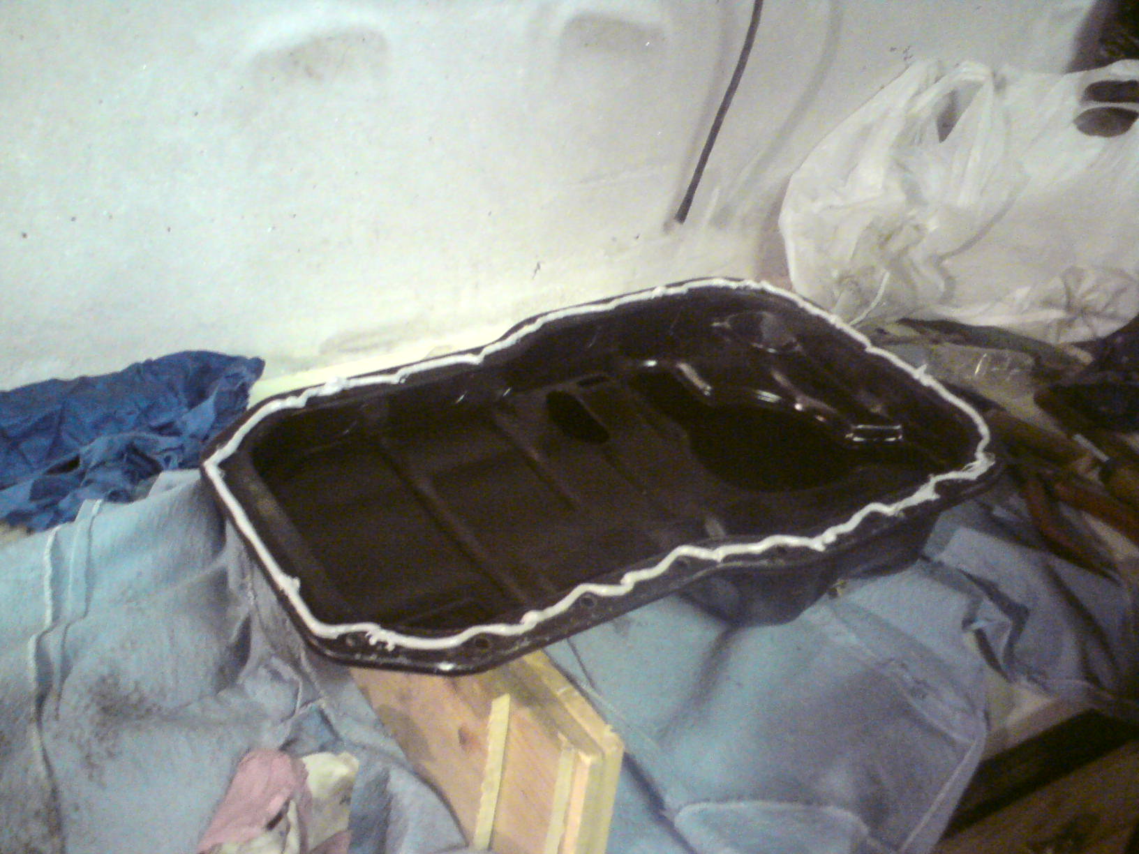

Зазор в клапанах решили переворотом регулировочных шайб, так как площадь соприкосновения со стороны толкателя больше. Засухарили клапана, установили форсунки с новыми прокладками (в книге написано что нужно смочить их бензином но реально только маслом можно их туда пропихнуть).Ориентировка на 45 градусов нужна примерная чтоб потом их меньше крутить когда они будут поставлены, точную ориентировку задают им крепление каждой форсунки. Тут короче бояться не стоит вообще что не сориентируете их.Прикручен нижний коллектор, а треклятый болт был заменен на нормальный.
Комментарий к файлу: Новый герметик на чистом поддоне
DSC00203.JPG [ 227.84 КБ | Просмотров: 2006 ]

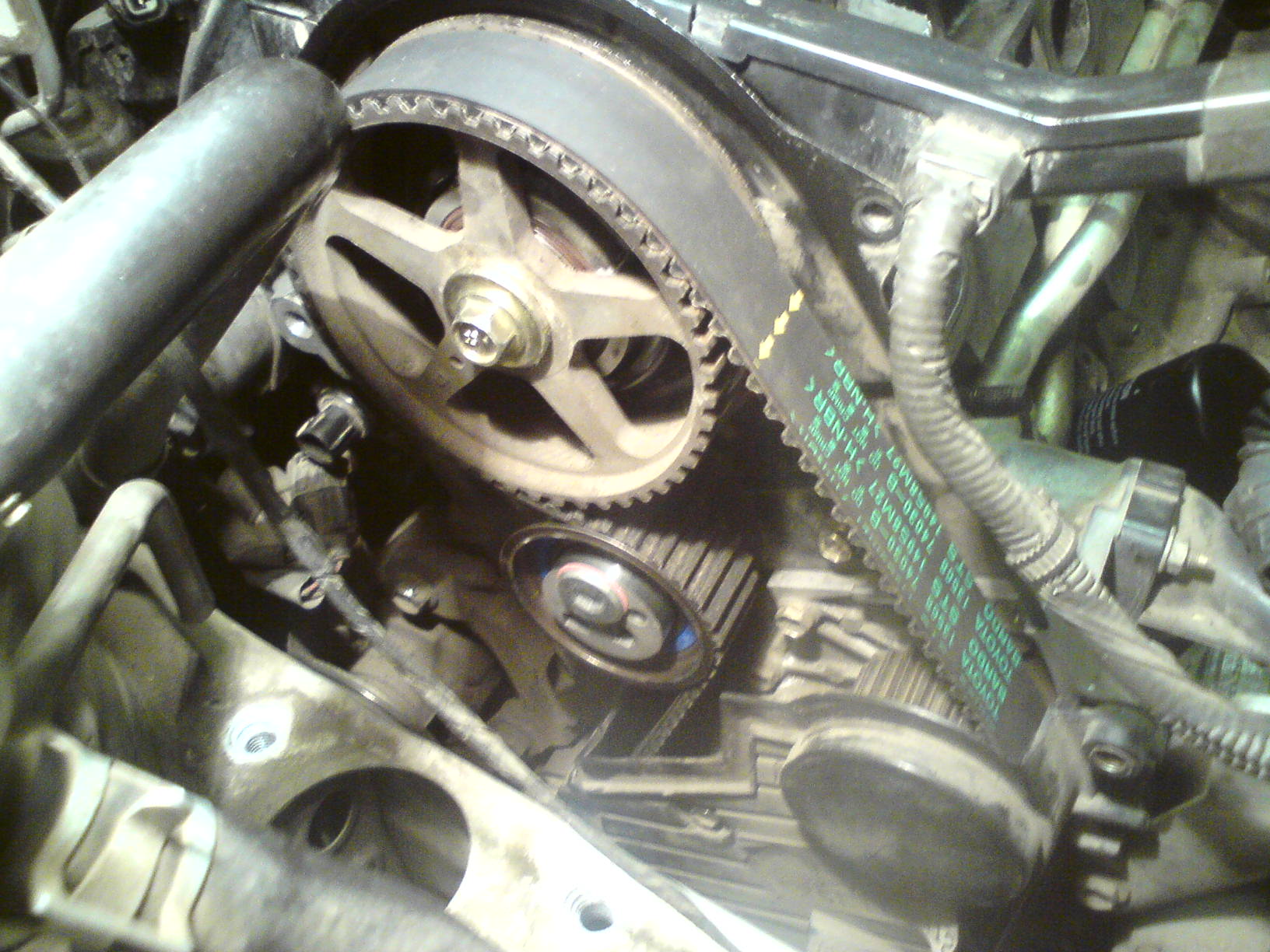

Монтаж ГБЦ , распредвалов на место прошел в штатном режиме никаких происшествий не произошло все шло гладко, сборка почему то идет легче чем разборка :rus: . На форуме задавался вопросом как правильно ставить ремень ГРМ собственно вот так :
Комментарий к файлу: Метка
DSC00213.JPG [ 305.34 КБ | Просмотров: 2494 ]
Комментарий к файлу: Уже скоро заведется, совсем чуть чуть осталось
DSC00214.JPG [ 291.36 КБ | Просмотров: 2070 ]
Метки понятно вверху сплошная линия на ремне и небольшой отливчик на кожухе ГРМ, внизу ремень пунктир, на коленвалу есть метка , а также небольшой отливчик, в общем как доберетесь сразу вопрос должен отпасть :). И еще при монтаже ГРМ незабыть поставить на коленвал направляющую ремня ГРМ, а то я чуть не забыл вовремя заметили лишнюю деталь, иначе херде шермэнде шайтанама , короче плакать будете :cry: .

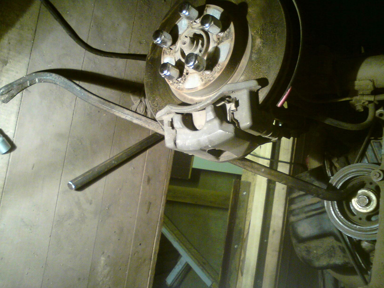

Болт шкива, затягивал использовав фомку и колесный диск в качестве упора
Комментарий к файлу: Затяжка болта шкива
DSC00224.JPG [ 267.36 КБ | Просмотров: 1929 ]

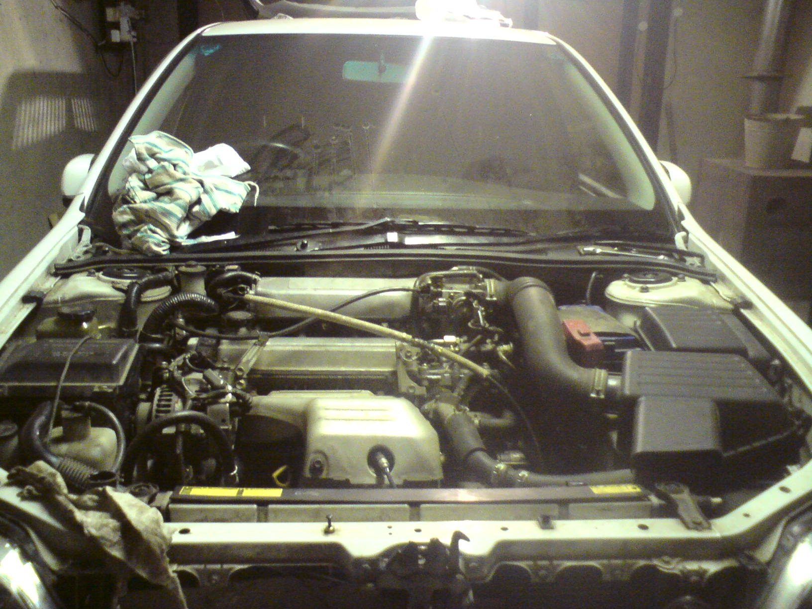

и вот все готово к пуску:
Комментарий к файлу: Все собрано кроме капота
DSC00221.JPG [ 297.96 КБ | Просмотров: 1929 ]

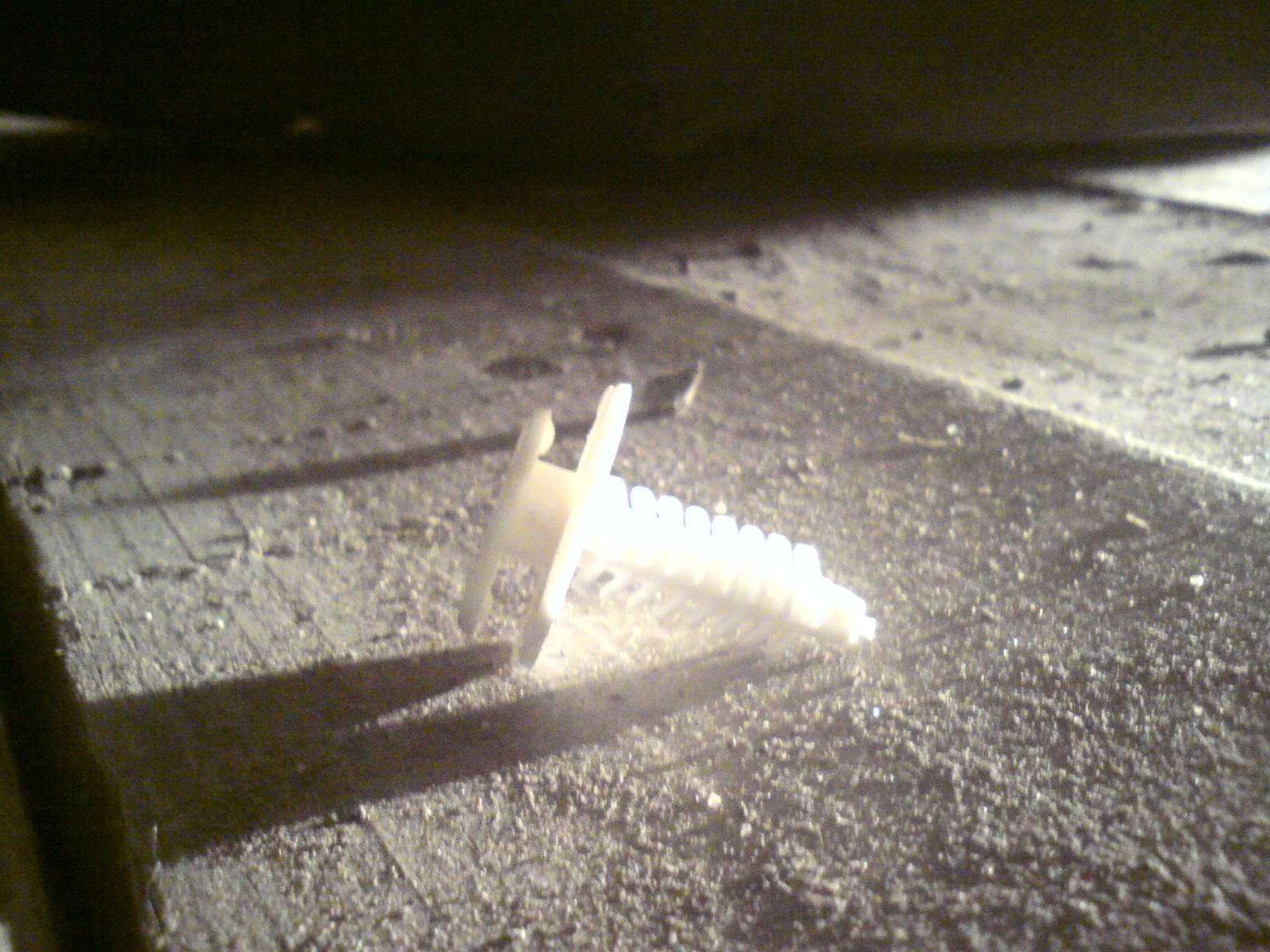

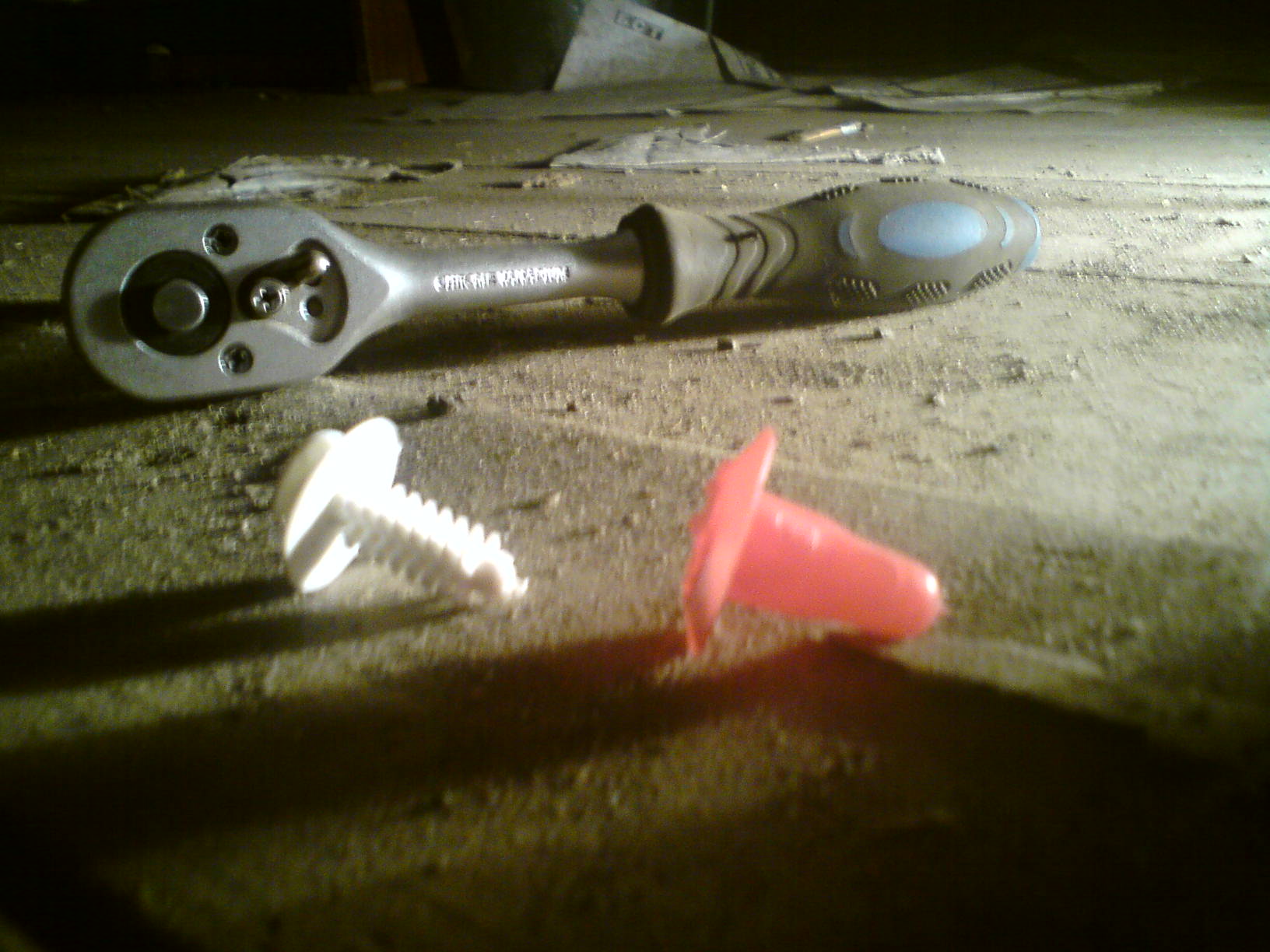

Следующий день прошел покупкой вазовских пистонов для крепления защиты.Специально акцентирую внимание так как кто-то на форуме спрашивал чем мона крепить защиту:
Комментарий к файлу: Пистон на защиту
DSC00225.JPG [ 282.3 КБ | Просмотров: 1993 ]
Комментарий к файлу: Пистон на брызговик
DSC00228.JPG [ 220.1 КБ | Просмотров: 2035 ]

"Размеры поршней складывали число 1212 и вкладыши 2222" - поясни пожалуста что сие означает...
маркировка на поршнях (цилиндрах) какая была?
