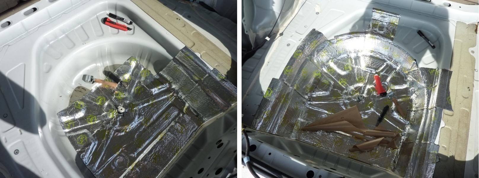

Наконец-то дозрел до того, чтобы сделать виброшумоизоляцию багажника. Многие универсалы страдают повышенным шумом этой части авто. Мой не стал исключением. Не знаю, чего я ждал все лето, но, когда оно кончилось, я понял, что надо срочно заняться багажником. :D Дождался, пока на ЯндексПогода появится пару теплых солнечных дней, подменился на работе и поехал на дачу.
День первый. Разобрал багажник, отмыл его и обезжирил. И понеслось! :wo_rk: На часах было 14.00 и настроение пока было боевым. :smile:
P1100002.JPG [ 111.91 КБ | Просмотров: 1349 ]

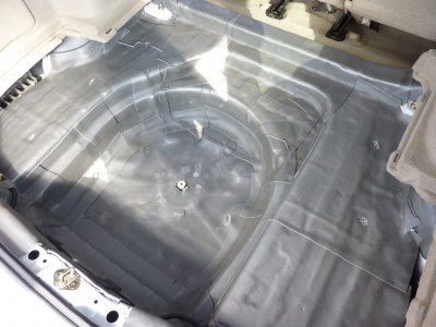

Первый слой - виброизоляция. Использовал Вибропласт Голд 2,5 мм.
P1100005.JPG [ 158.82 КБ | Просмотров: 1410 ]
Не знаю как на других элементах кузова, но в багажнике раскатка (или прикатка, как там её...) на 50% площади бесполезна. Поэтому прикатывать вибропласт пришлось круглой стороной ручки от отвертки. А прикатывать его нужно основательно, иначе толку не будет.
Вообще о рельефе багажника можно говорить очень долго и очень нецензурно. :-x :evil: :twisted: Кто шумил багажник, тот поймет.
P1100008.JPG [ 185.59 КБ | Просмотров: 1398 ]
Закатывать желательно всё, что только возможно. Аркам особое внимание - именно от них больше всего шума.
P1100021.JPG [ 189.47 КБ | Просмотров: 1465 ]
Также обязательна обработка наружных стенок. Куда инструмент достает, нужно клеить.

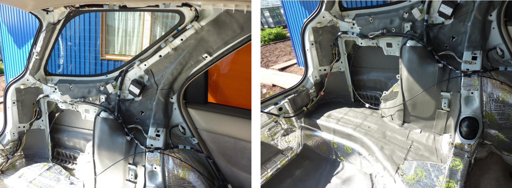

Незаметно подкрался вечер. Это только кажется, что клеить шумку просто и быстро. У меня на закатывание первого слоя ушло шесть часов. К концу дня я уже проклинал все, что связано с шумоизоляцией, спину ломило, пальцы не гнулись. Домой поехал с разобранным багажником. Без обшивки и ящиков шумело по дороге прилично. Я даже расстроился. Хотя чего расстраиваться - пустой багажник, да и к шумоизоляции я еще не приступал.
День второй. Открыв глаза я вспомнил, что мне сегодня предстоит. Глаза сразу закрылись, мозг прикинулся спящим. После вчерашнего подходить к машине совсем не хотелось. Но доделывать надо, поэтому пришлось вставать.

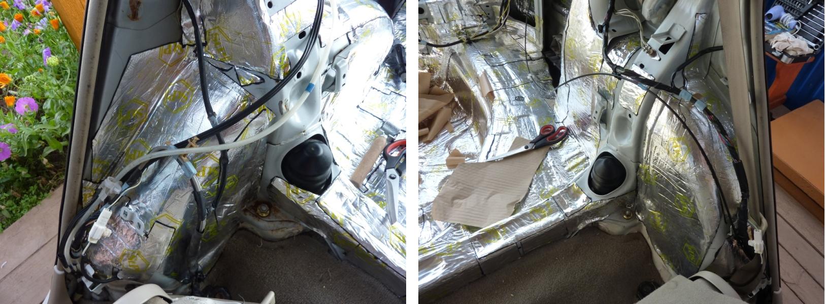

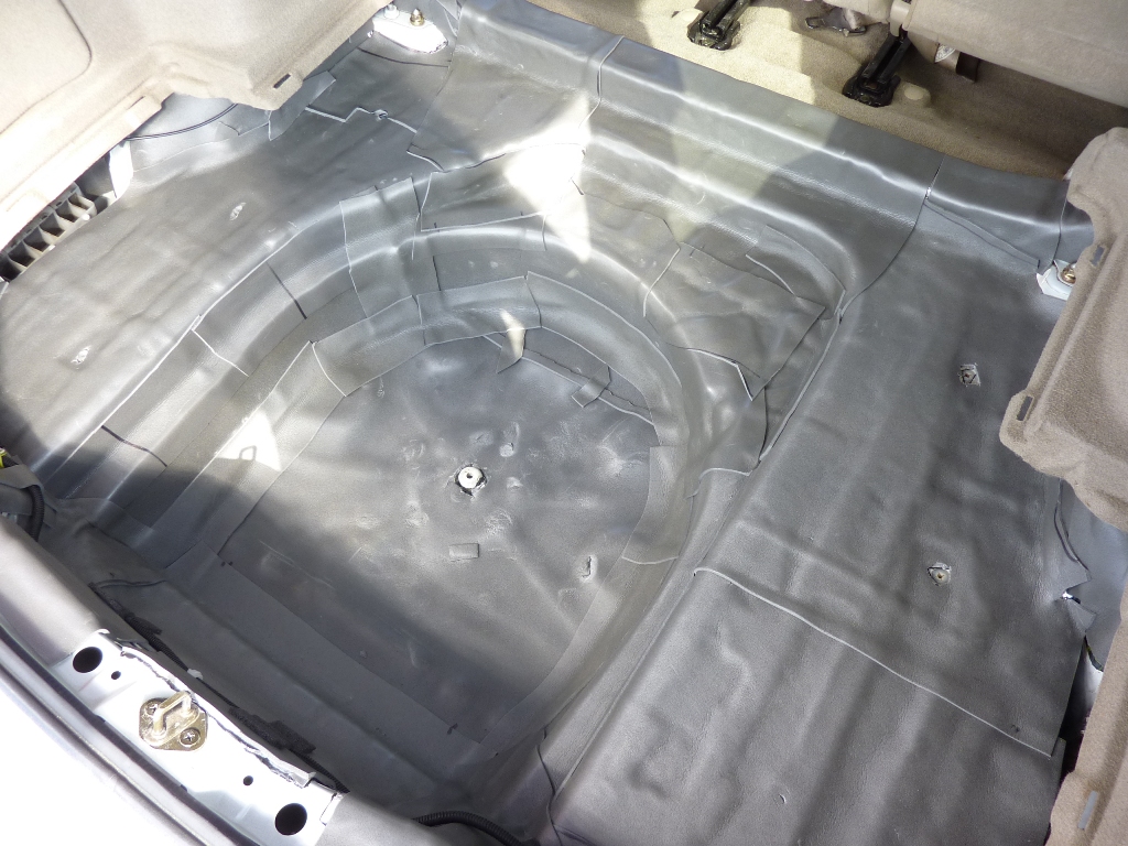

Приступил к наклеиванию шумки. Использовал сплэн. С ним работать проще, чем с виброй - не надо прикатывать. Но прижимать все равно нужно сильно. И желательно, чтобы он был хоть немного нагрет. Грел на солнце.
P1100032.JPG [ 498.8 КБ | Просмотров: 1307 ]
На корыто для докатки, а также арки пошел сплэн 8 мм. Где-то получалось клеить внахлест, где-то встык. Стыки заклеивал 4 мм сплэном. Наружные стенки получилось заклеить почти полностью, процентов на восемьдесят.
P1100036.JPG [ 462.73 КБ | Просмотров: 1367 ]
Кстати, 8 мм сплэн кроме арок и места под докатку клеить больше никуда не рекомендую - не встанет обшивка. С ней и так в итоге пришлось повозиться.
Последний раз редактировалось vlad-&-slav 08 сен 2013, 21:54, всего редактировалось 2 раз(а).
vlad-&-slav
Постоянная ссылкаДобавлено: 08 сен 2013, 03:54
USER_AVATAR
P1100037.JPG [ 168.24 КБ | Просмотров: 1367 ]

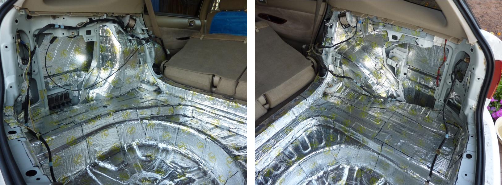

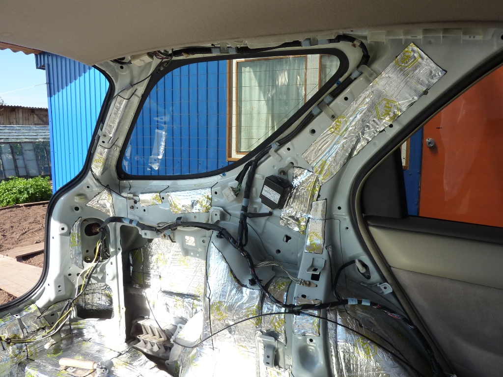

Сплэн служит для шумо- и теплоизоляции, поэтому его желательно клеить сплошняком.
P1100043.JPG [ 466.27 КБ | Просмотров: 1416 ]

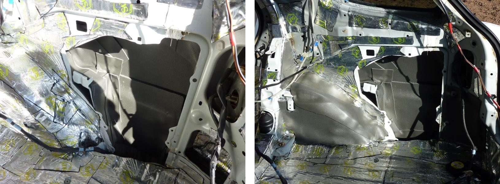

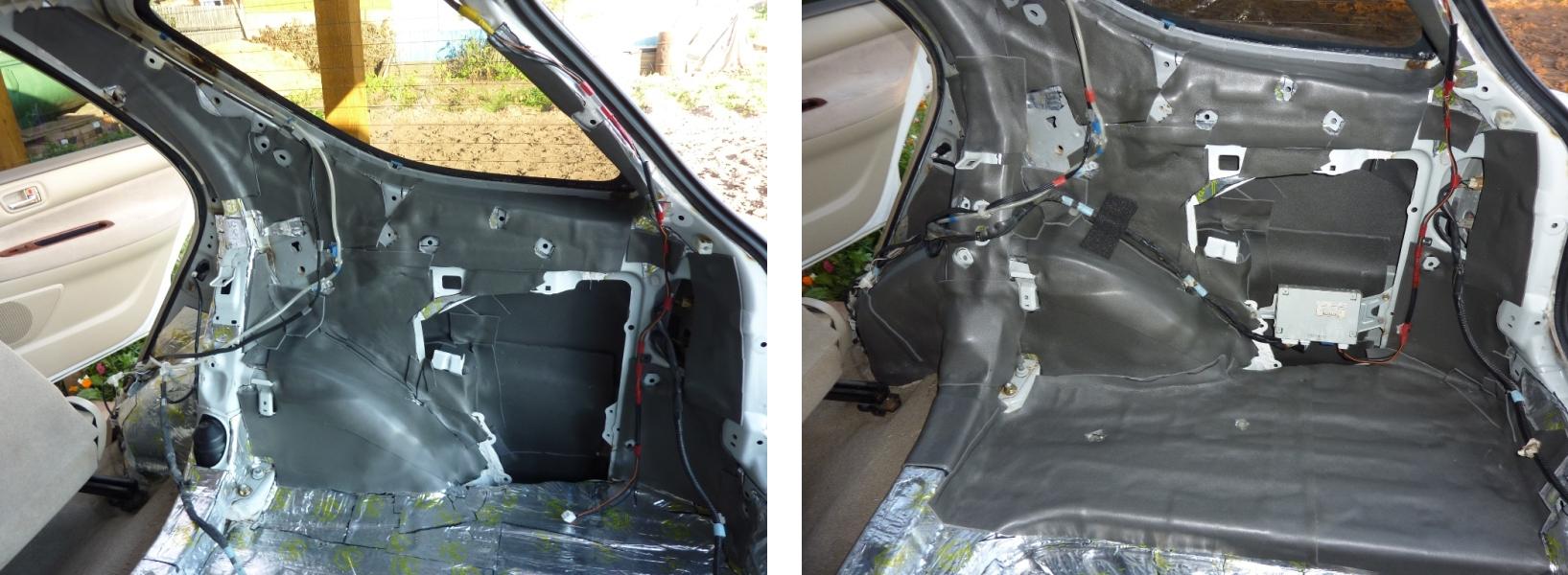

Закончив с левой стороной решил поставить на место обшивку. Если форточка более-менее защелкнулась, то боковина, сволочь, вставать назад не хотела. В итоге пришлось снять с нее штатный войлочный утеплитель. С того места, которое закрывает арку.
P1100045.JPG [ 131.74 КБ | Просмотров: 1396 ]
Потом перешел к правой стороне.
P1100047.JPG [ 189.38 КБ | Просмотров: 1425 ]
P1100054.JPG [ 157.82 КБ | Просмотров: 1352 ]

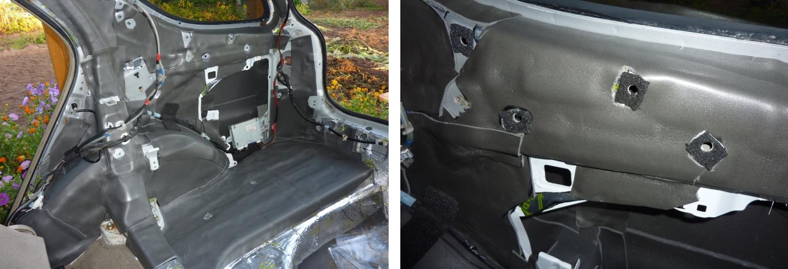

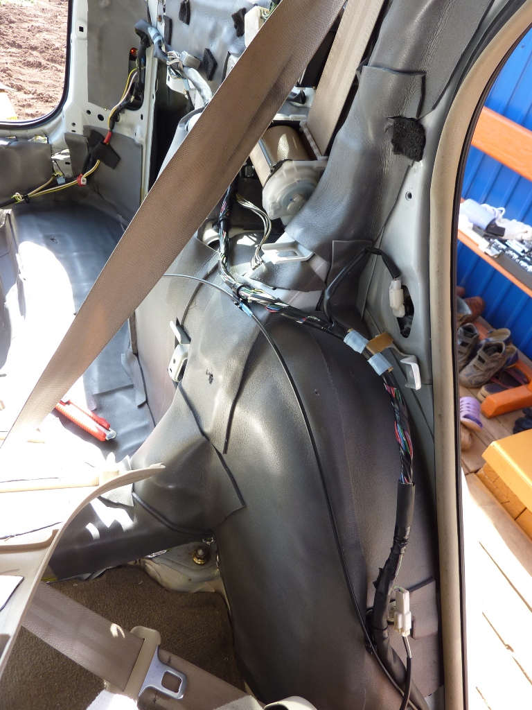

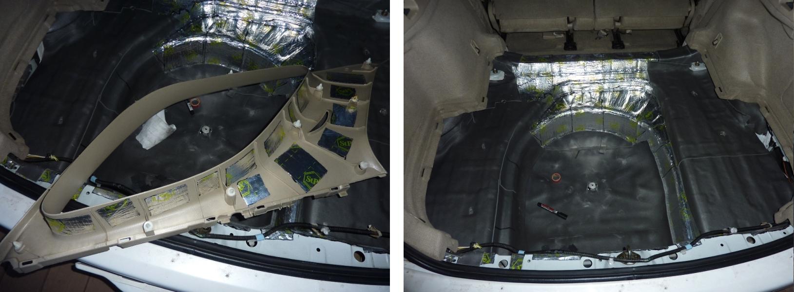

Отверстия, куда вставляются пистоны обшивки, и место крепления ремня безопасности заклеивать нельзя. Я на левой стороне место под катушкой ремня заклеил, а потом все срезать пришлось, иначе катушку обратно было не поставить.
На места под пистоны максимум, что можно налепить, это 5 мм бипласт, который служит в качестве уплотнителя и антискрипа.
Перед тем как ставить обшивку, отверстия для пистонов лучше заранее освободить. Так обшивка быстрее найдет, куда встать.

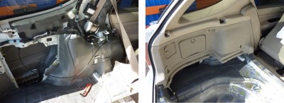

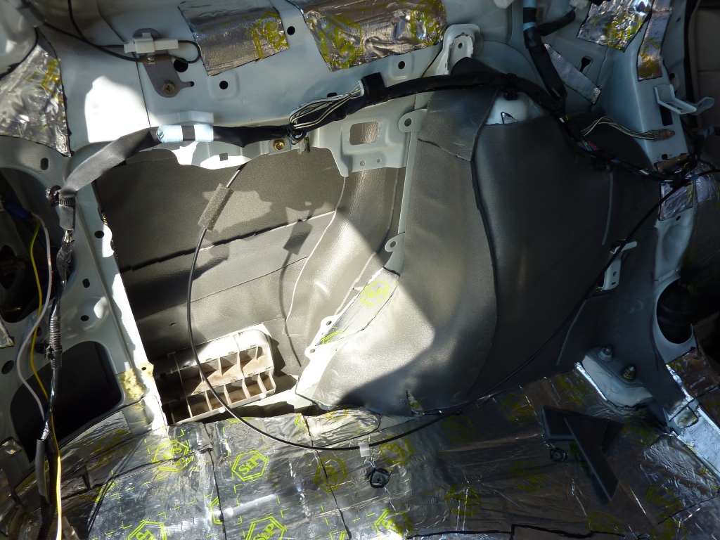

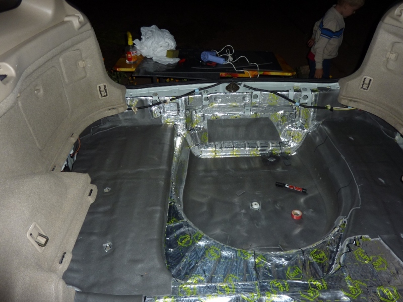

На этот день, понимая, что все до конца доделать не успею, запланировал проклеить и собрать боковые обшивки. В общем, так и получилось.
С правой стороны обшивка встала получше, чем с левой. Но войлок с места прилегания к арке все-таки пришлось снять.
P1100064.JPG [ 259.52 КБ | Просмотров: 1338 ]
Сегодня я начал в одиннадцать и закончил в десятом часу вечера. То есть на работу и один перерыв на обед ушло десять часов. Сил не осталось даже на проклятия.
День третий. Осталось доклеить сплэн. Ушло часа три, хотя, конечно, при желании можно было бы и побыстрее. Но, после двух бешеных дней, особого азарта уже не было.
P1100068.JPG [ 499.53 КБ | Просмотров: 1391 ]

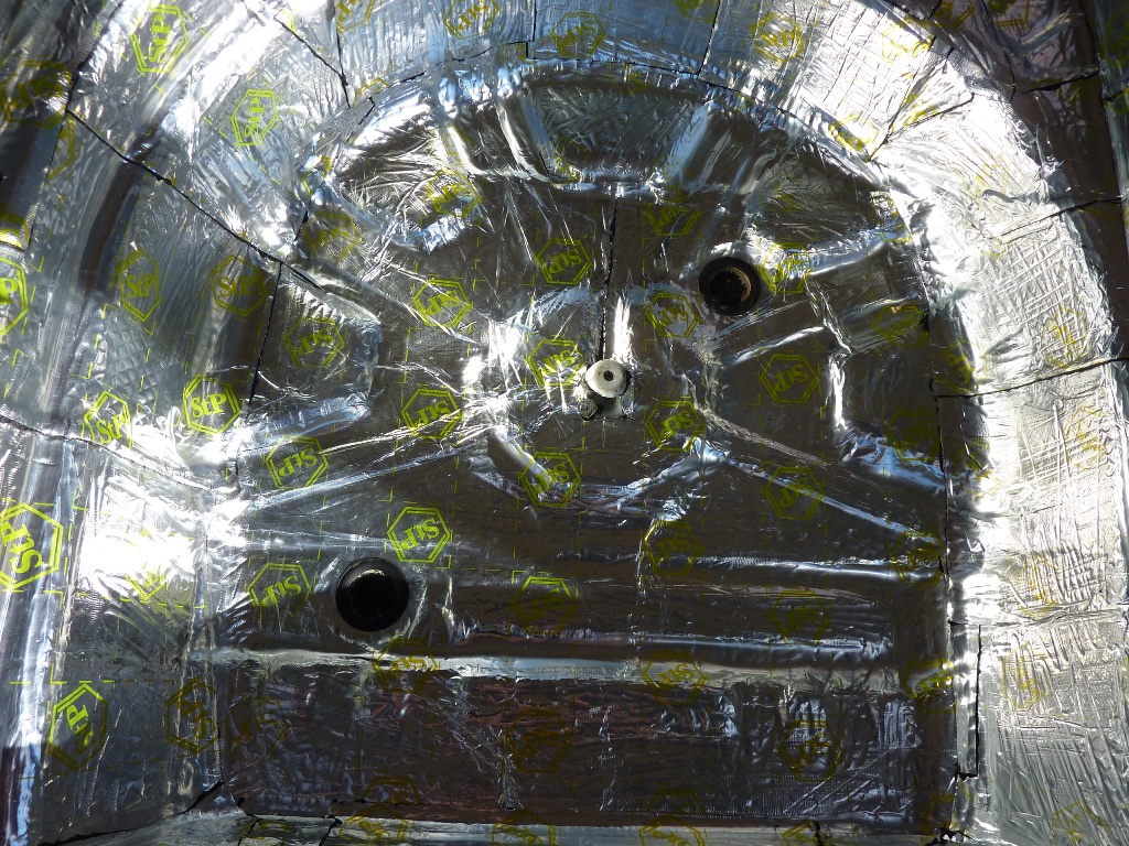

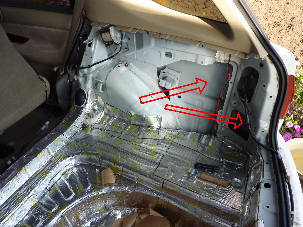

Важный момент. Ничего не клейте под порожек багажника. Пришлось срезать все до металла. Занятие хуже не придумаешь.
P1100067.JPG [ 141.32 КБ | Просмотров: 1363 ]

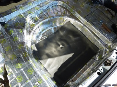

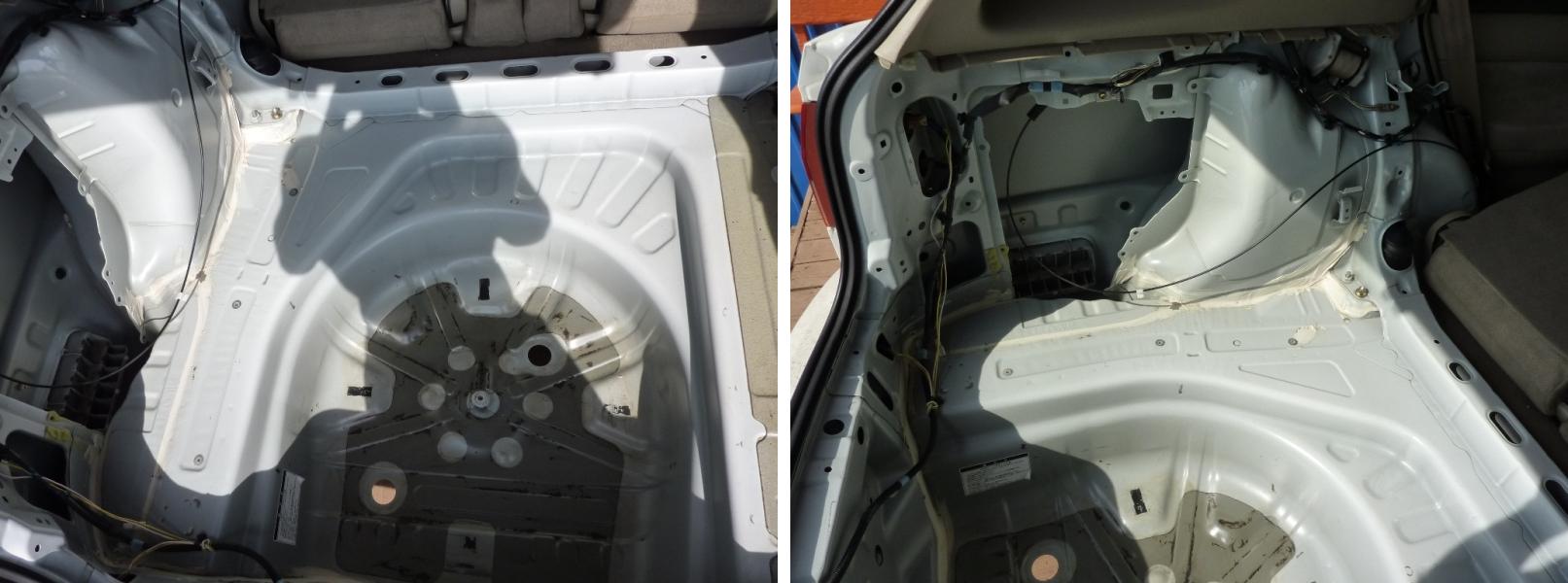

Вот собственно и все. Виброшумоизоляция багажника закончена. По ощущениям стало гораздо лучше. Вернее тише. Но, если честно, не так, как хотелось бы. Хотя может просто я ожидал большего результата, потому как делал на совесть.
Дорожный шум практически не слышно, а вот на трещинах и выбоинах (не мелких, конечно) кузов потряхивает. И пятую дверь стало лучше слышно. И сама периодически погромыхивает и, как и у многих, дребезжат внутри двери элементы замка. Ну, тут понятно - внутрь поролон, на дверь бутерброд из вибропласта и сплэна. Главное не перестараться, иначе зимой дверь в открытом положении держаться не будет. Если в этом году не успею (честно говоря, не очень-то и хочется :D ), сделаю в следующем.

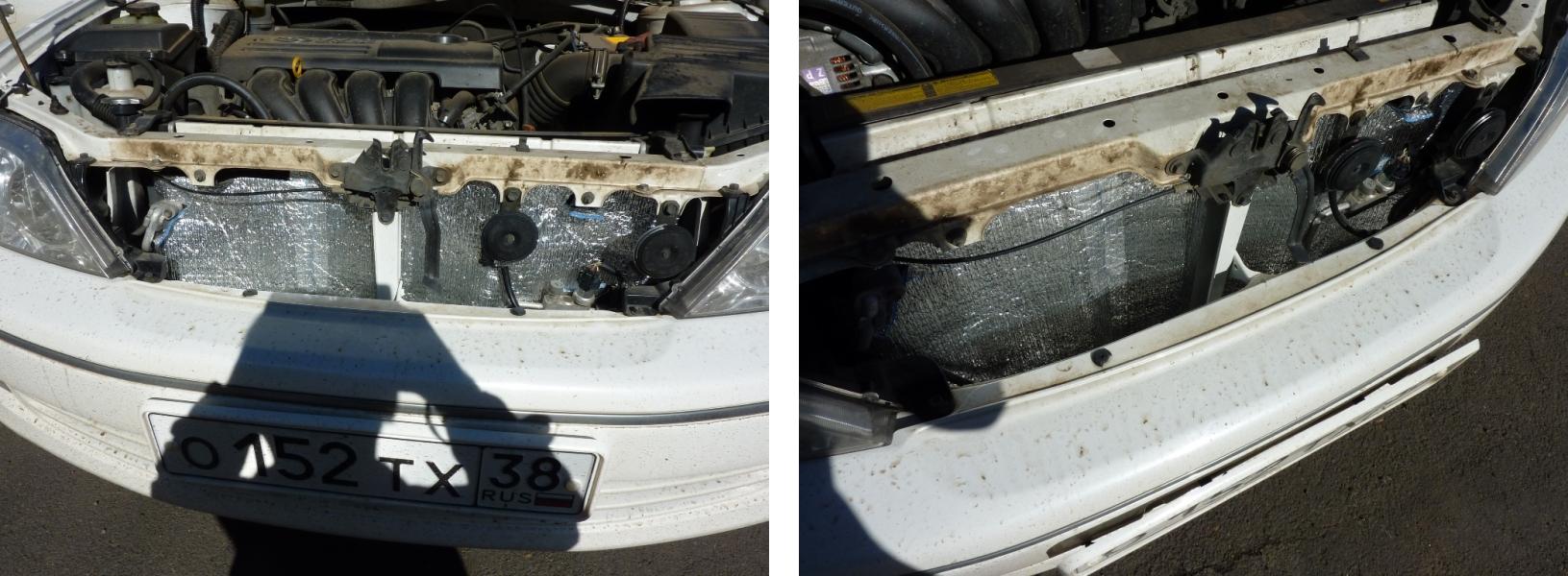

Холода не за горами, чуток утеплился. Радиатор по традиции закрыл фольгированным с двух сторон материалом.
P1100148.JPG [ 170.53 КБ | Просмотров: 1434 ]

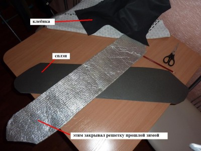

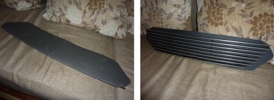

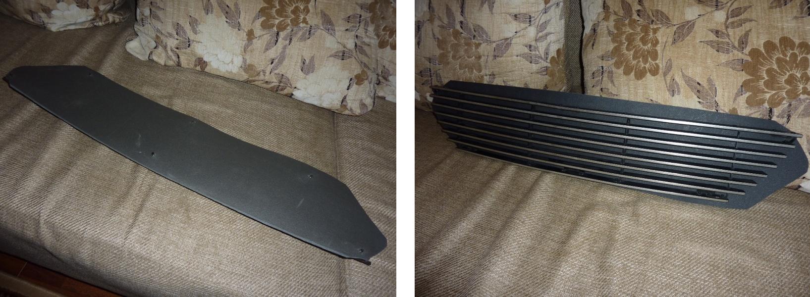

А вот решетку радиатора решил сделать не так как в прошлый раз, когда из-под нее блестела фольга.

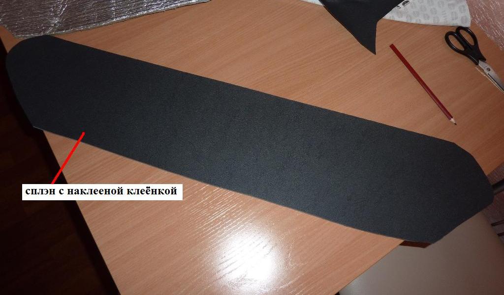

Взял отрезок сплэна 4 мм. На клейкую сторону приклеил купленную в хозтоварах клеёнку черного цвета (больше смахивает на дешевенький кожзам на тканевой основе).
P1100144.JPG [ 132.65 КБ | Просмотров: 1392 ]
P1100145.JPG [ 89.54 КБ | Просмотров: 1358 ]
Затем надел сплэн на обратную сторону решетки.
P1100146.JPG [ 201.31 КБ | Просмотров: 1332 ]
Перед тем как устанавливать решетку на капот, снял с нее сплэн. Вырезал его по форме амбразуры, куда вставляется решетка, надел сплэн обратно и прикрутил решетку на место.
Получилось неплохо. Под решеткой ничего не видно, ровная темная поверхность. Собственно для жесткости сплэн и нужен. Ну и еще он, как известно, хороший теплоизолятор.

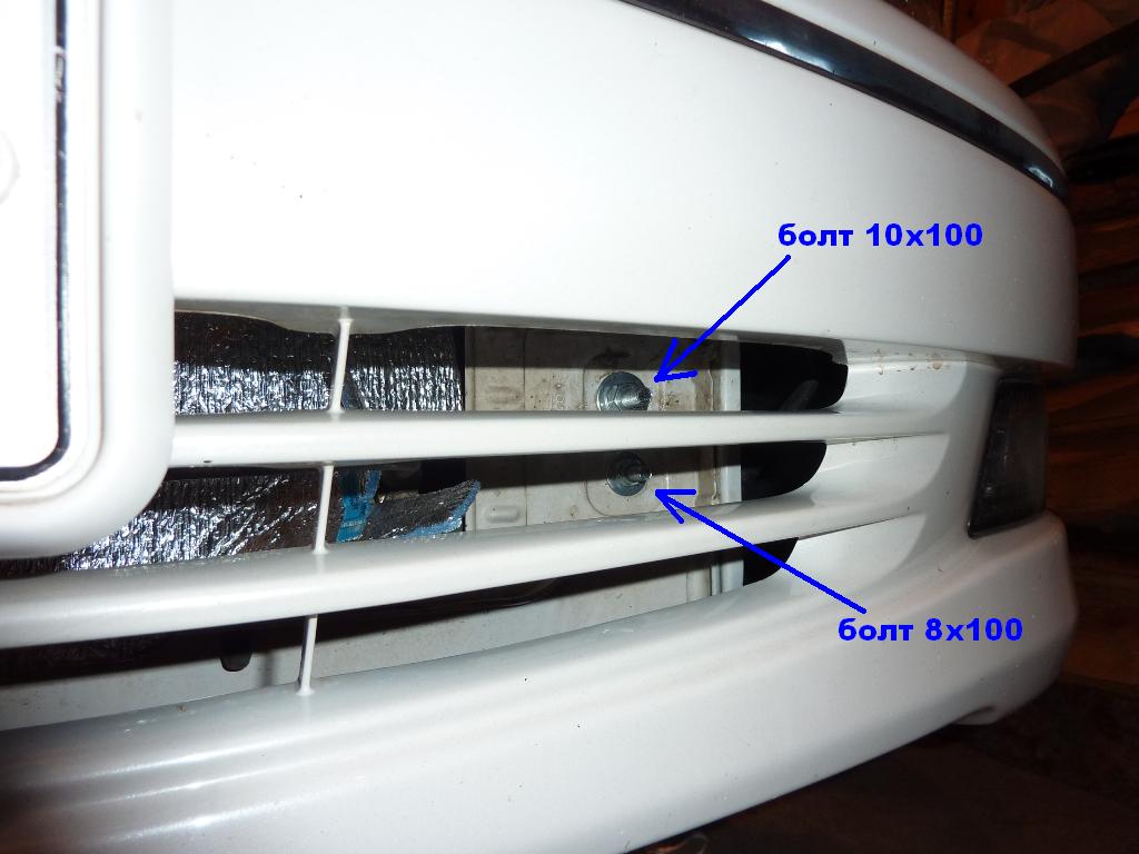

- болт 8х100, болт 10х100, болт 8х20 (а лучше 8х15, если такие бывают) с шайбами (широкими и стопорными) и гайками

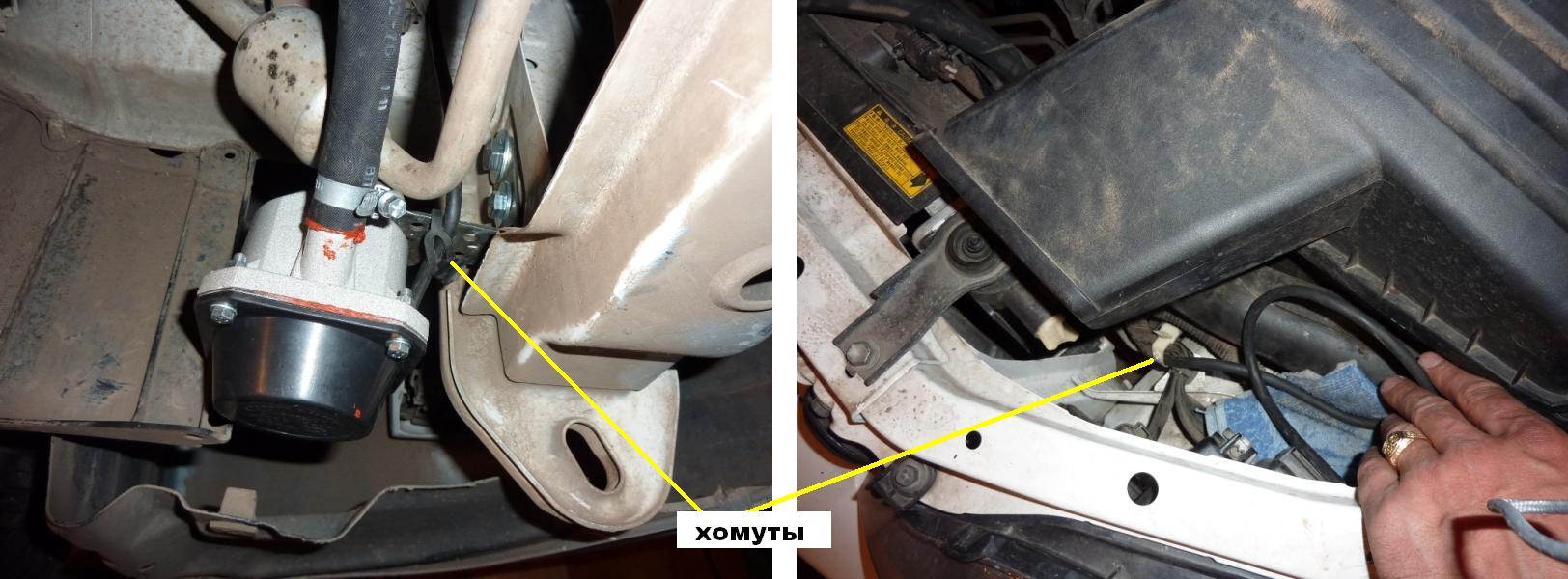

- хомуты пластиковые (а лучше резиновые), для крепления электропровода подогревателя

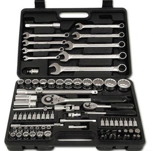

Ну и будет очень кстати подобный набор:
5503_1.jpg [ 30.26 КБ | Просмотров: 3148 ]
Главное, чтобы были две "трещетки" для головок разных размеров, а также отвертка для головок. На ручке у отвертки как правило есть углубление для наращивания длины. Такая отвертка с головкой (на 6, кажется) очень пригодится для затягивания хомутов. Особенно на том шланге, который надет на штуцер в месте сливной пробки. Обычной длинной шлицевой отверткой затянуть хомут там будет крайне сложно (доступ к винту хомута будет под углом и отвертка будет слетать).

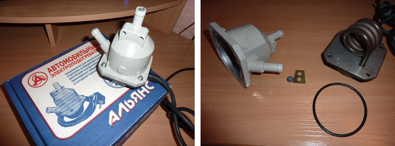

Теперь отчет. Для работы использовал информацию, найденную на нашем сайте (в основном фотоотчет vromi)

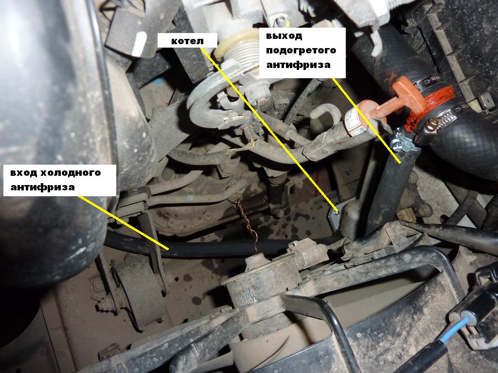

Принцип работы подогревателя прост. Во входной патрубок поступает холодный антифриз. В котле он нагревается, плотность его повышается и он начинает циркулировать через верхний патрубок в головку блока цилиндров. Выйти назад во входной патрубок горячему антифризу не позволяет обратный клапан (шарик). От перегрева антифриз защищает термореле, которое срабатывает при достижении определенной температуры (80 градусов, кажется).
1.JPG [ 131.58 КБ | Просмотров: 1385 ]

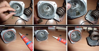

За пару дней до установки разобрал котел и промазал герметиком.
2.JPG [ 322.93 КБ | Просмотров: 1510 ]

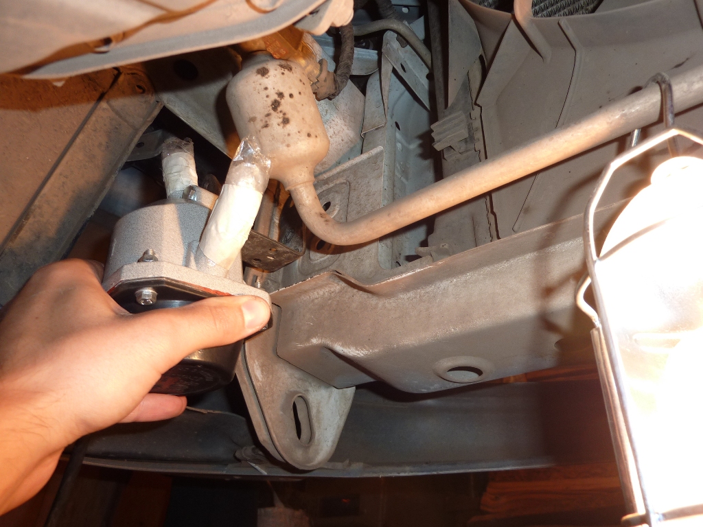

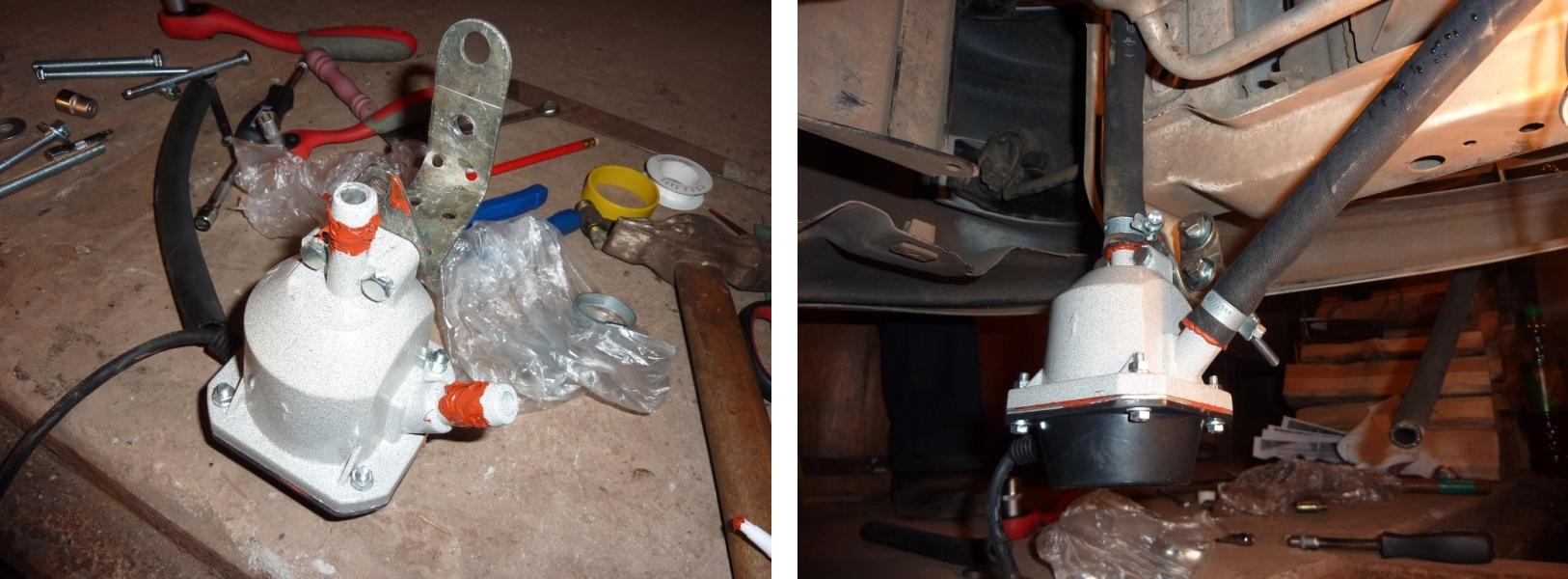

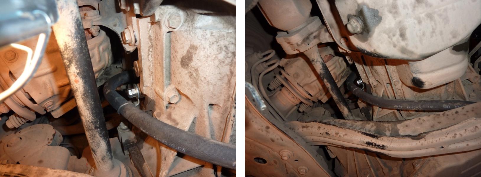

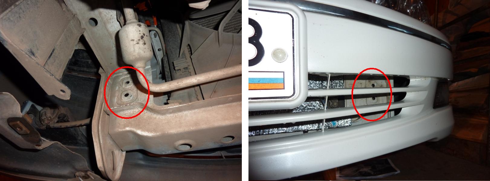

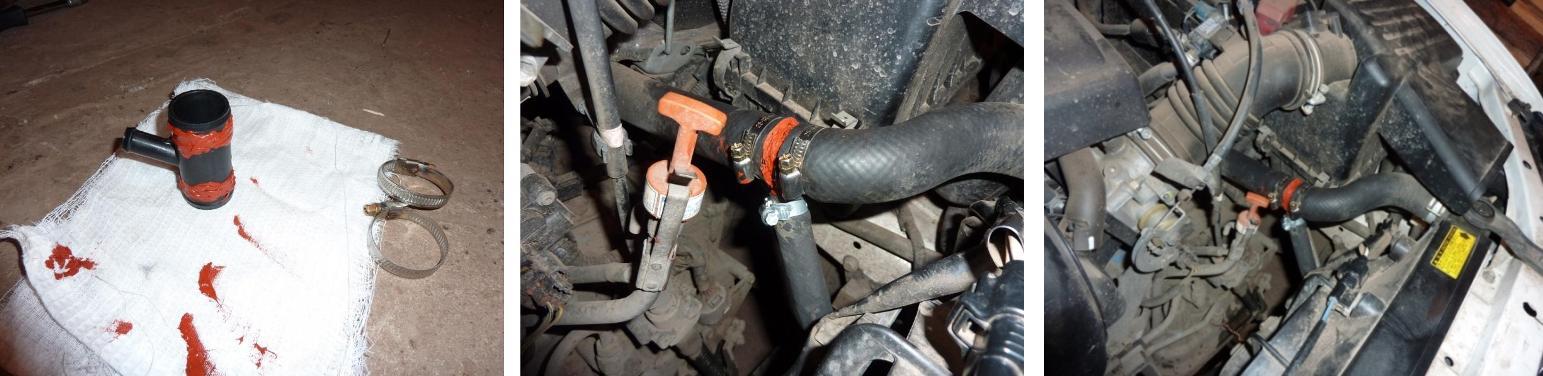

Долго думал, куда его ставить. Кто-то крепил к балке, кто-то к подушке двигателя, кто-то к коробке... Телевизор, по-моему, для этого подходит лучше всего. Не только простотой крепления, но и высотой расположения котла (подогреватель должен находится в максимально низкой точке).
3.JPG [ 119.75 КБ | Просмотров: 1452 ]
Снял левую пластиковую защиту двигателя (после установки подогревателя она встанет на место без проблем).

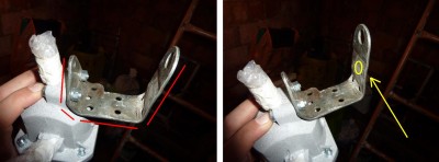

Примерил котел, чтобы понять, в каких местах согнуть крепежную пластину (идет в комплекте).
5.JPG [ 485.71 КБ | Просмотров: 1470 ]
В пластине не помешает просверлить второе отверстие (сверло на 8 или 10). Удобнее это сделать до сгибания пластины.
4.JPG [ 103.46 КБ | Просмотров: 1476 ]

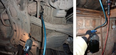

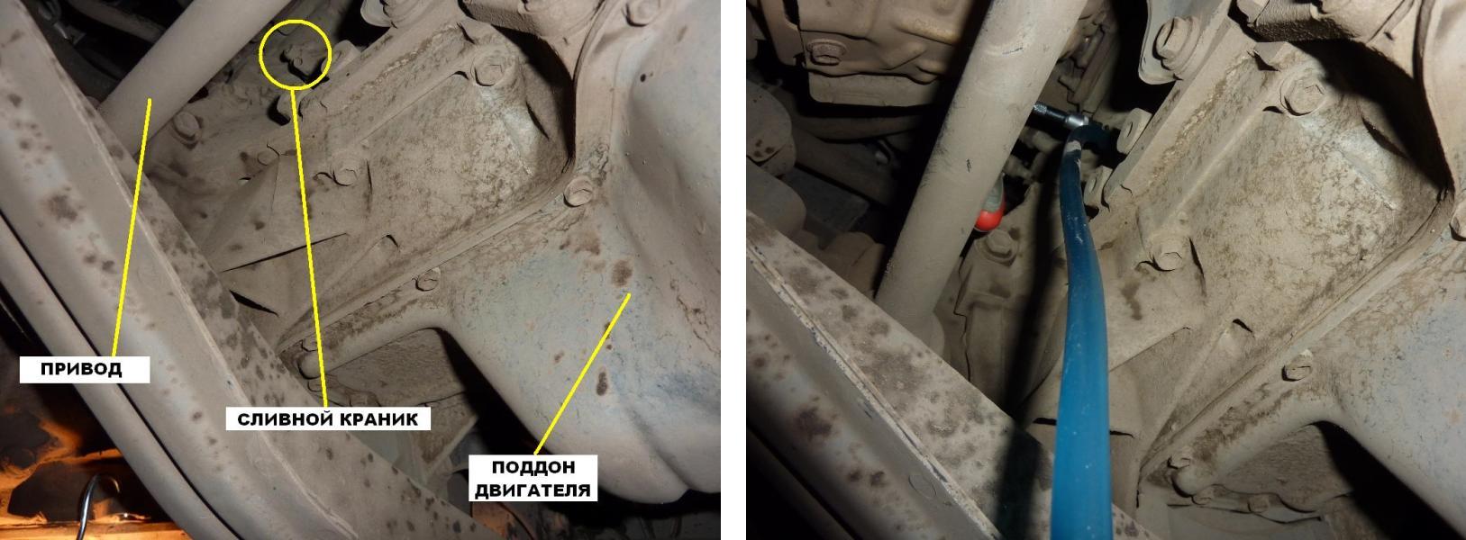

Теперь нужно слить антифриз и выкрутить сливной краник (или сливную пробку - кто как называет).
Тут как раз пригодится какой-нибудь шланчик с внутренним диаметром примерно 8 мм и пластиковая канистра. Винт сливного краника легче всего откручивать головкой, надетой на "трещетку" через насадку-удлинитель.
6.JPG [ 135.91 КБ | Просмотров: 1610 ]
Слилось около трех литров.
7.JPG [ 124.54 КБ | Просмотров: 1560 ]

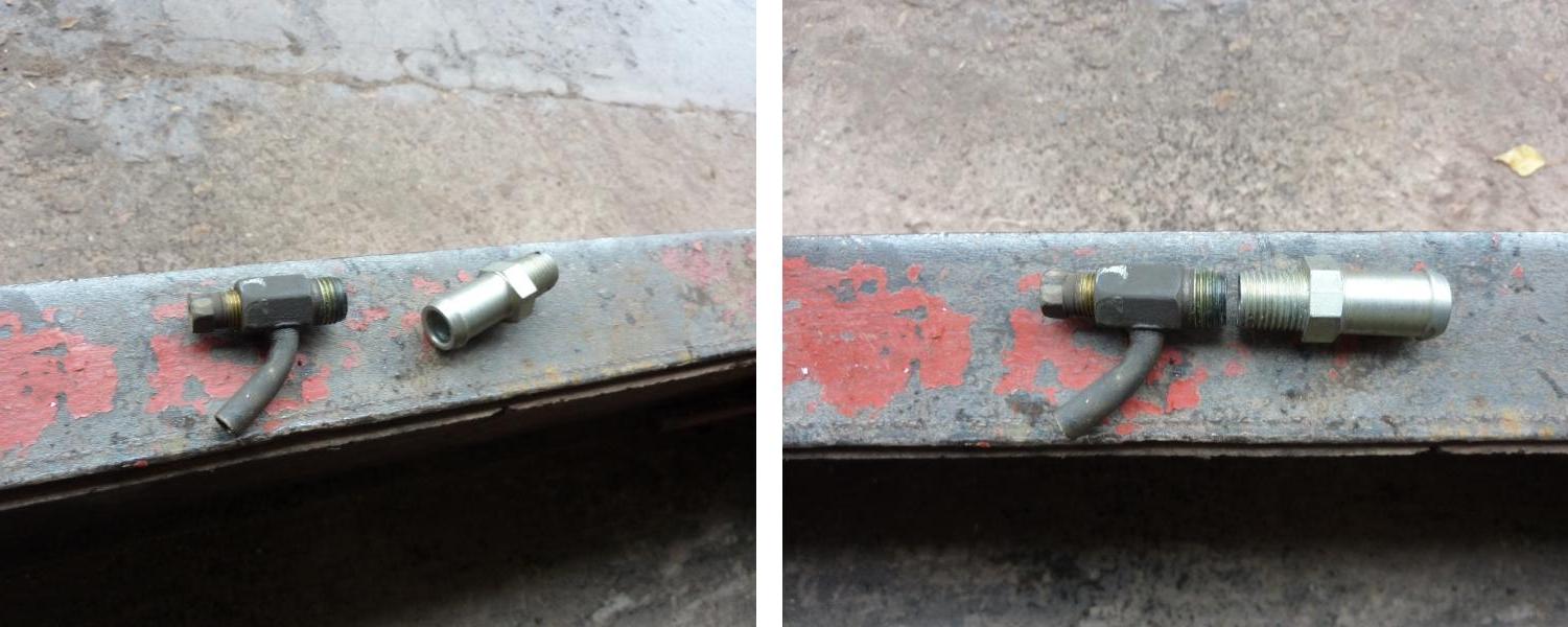

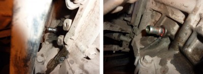

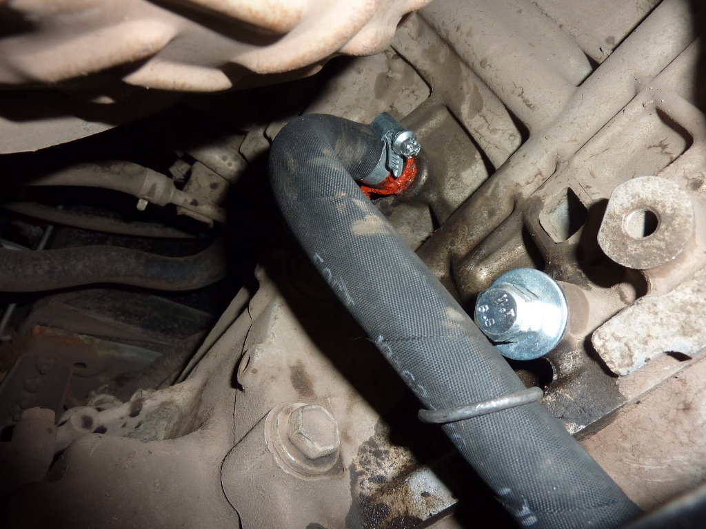

Сорвать с места краник рожковым ключом не удалось. Там вообще места для маневра практически нет. Мешают балка и вал привода. В итоге открутил с помощью большой трещетки с головкой.
На фото сливной краник и штуцер, который шел в комплекте с котлом (в комплекте есть еще один штуцер, но с резьбой меньшего диаметра, для других авто).
8.JPG [ 122.85 КБ | Просмотров: 1500 ]

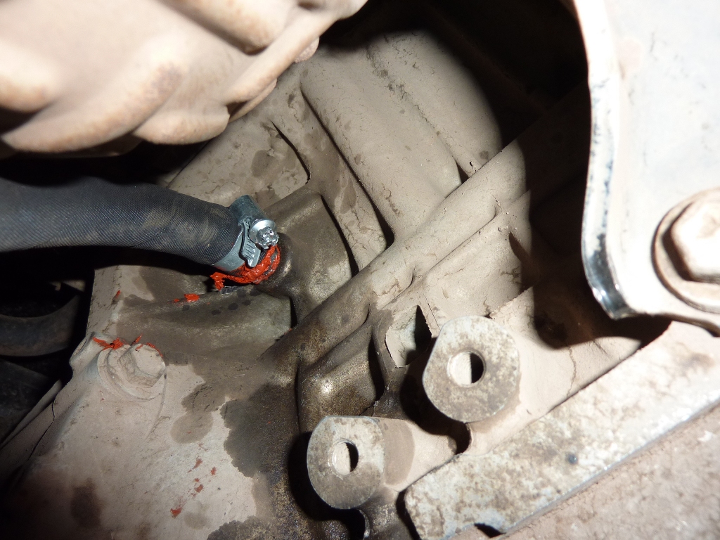

Перед тем как вкручивать штуцер, обмотал его фум лентой (без фанатизма) и обмазал герметиком. Вкручивал я его где-то полчаса рожковым ключом (эх, жаль не было длинной головки). Причем "вкручивал" это громко сказано. Ключ удается повернуть совсем немного. Плюс мало места для руки. :dash: Поэтому на ключ давил ребром ладони (до сих пор болит). В общем, матерился как мог. :evil: Возня со штуцером оказалась самым трудным этапом. Миллиметра три так и не докрутил. Просто физически не смог. Но, думаю, и того хватит.
9.JPG [ 117.27 КБ | Просмотров: 1523 ]
Обмазал штуцер герметиком и надел шланг (не забывайте выждать минут десять, чтобы герметик немного схватился). Винт на хомуте закрутил головкой, надетой на отвертку, в ручку которой, в свою очередь, вставлена насадка-удлинитель и потом уже трещетка. Шлицевой отверткой, как писал выше, затянуть хомут нормально не получилось.
Первый шаг на пути к будущему теплому запуску пройден! :crazy:

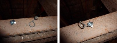

10.JPG [ 496.37 КБ | Просмотров: 1462 ]

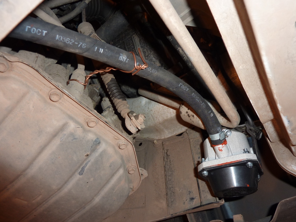

Чтобы шланг не задел привод, соорудил петлю из отожженной стальной проволоки.
11.JPG [ 118.38 КБ | Просмотров: 1590 ]
Надел петлю на шланг и прикрутил ее к двигателю болтом на 8, длиной где-то 1,5 см.
Если болт чуть длиннее, то можно его "укоротить", накрутив гайку или надев несколько шайб.
В шланг на отрезке "штуцер-петля" вставил пружину (идет в комплекте). Наверное это лишнее, но раз в коробочку положили... :smile:
12.JPG [ 448.09 КБ | Просмотров: 1448 ]
Переживать, что шланг перетрется о привод, не стоит. Он до него никогда не достанет. Во-первых, шланг нигде не болтается, его длина ограничена. И, во-вторых, его держит стальная петля.
13.JPG [ 142.67 КБ | Просмотров: 1481 ]
Далее нанес герметик на оба патрубка подогревателя, выждал десять минут и надел шланги. Выходной шланг заранее протянул через верх.
Шланги лучше надевать до установки котла, так удобнее.
14.JPG [ 138.49 КБ | Просмотров: 1511 ]
Прикрепил котел болтами 10х100 и 8х100 (сверла на 10 не оказалось, поэтому нижнее отверстие в крепежной пластине получилось на 8 :smile: ).
15.JPG [ 83.04 КБ | Просмотров: 1458 ]
Прежде чем переходить к работам на "втором этаже", решил закончить сначала внизу.
Протянул наверх электропровод. Закрепил двумя хомутами - резиновым внизу и широким пластиковым наверху. Проверил, держится крепко.
16.JPG [ 145.85 КБ | Просмотров: 1481 ]
Привязал шланг к коробке медной проволокой. Честно говоря, это лишнее. Все и так надежно.
17.JPG [ 508.73 КБ | Просмотров: 1561 ]
Поставил на место защиту двигателя. Встала нормально, котел оказался даже немного выше.
Вообще считаю это место для крепления котла очень удачным. Оба шланга при таком положении подогревателя не имеют изгибов, в которых мог бы скапливаться воздух. То есть антифриз со сливного отверстия идет в котел сверху вниз без подъемов и выходит наверх также без перегибов в шланге.
А в сервисе могли бы ТАК сделать. :D

Вставил тройник в разрез шланга, идущего от радиатора к блоку.
Чтобы не уделаться, лучше сначала нанести герметик на одну сторону толстой части тройника, вставить в шланг, а затем проделать то же самое со второй частью. Я же намазал сразу обе и, когда вставлял тройник в шланг, испачкал и руки и шланг. Пришлось вытирать (особенно внутри шланга 8O ).
18.JPG [ 111.92 КБ | Просмотров: 1633 ]
Осталось вставить в тройник выходной шланг подогревателя. Перед этим в него через воронку с тонким носиком нужно залить антифриз (т.е. в котел).
19.JPG [ 139.96 КБ | Просмотров: 1595 ]
Все! Ждем, пока схватится герметик (хотя бы полчаса-час), заливаем антифриз (слитый + доливаем новый) и развоздушиваем систему охлаждения.
