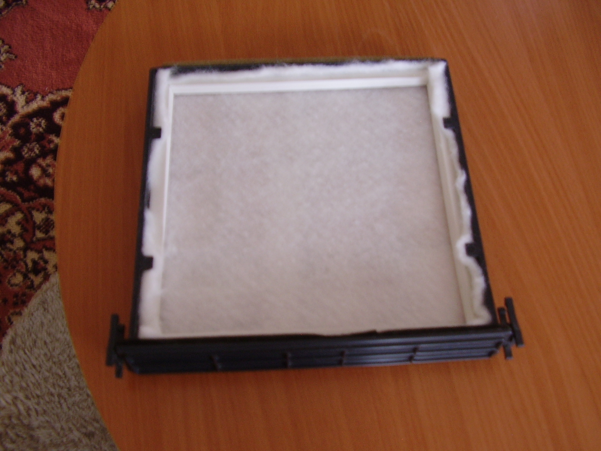

Всем привет. Хочу поделиться изготовлением салонного фильтра с минимальными затратами. Конечно он не будет устранять запахи идущего впереди КАМАЗА,но зато ваша панель будет чистой.]Для этого покупаем в электромагазине кабель канал размером 10*7 стоит-10р..50коп.,и в камазовском магазине предочиститель воздушного фильтра (цена-15р.),Из кабель канала с помощью ножа изготавливаем рамку по внутреннему размеру рамки для фильтра.После этого вырезаем из предочистителя(буду называть мешком) прямоугольник по форме рамки для фильтра,но на 1см. кажый край должен быть больше и укладываем в рамку и фиксируем с помощью рамки изготовленной из кабель канала.Вот и всё! Из оставшегося мешка можно вырезать ещё три элемента и если хотите ,то можно укладывать несколько слоёв,но в зиму одного за глаза.Всем удачи!

Комментарий к файлу: Всё готово!

Класс а я голову ломал как удержать пыль за бортом, а это дёшево и сердито :good:

Молодец....завтра также попробую замоделить

Я сделал проще, взял женские колготки капроновые, снял пластмассовые воздухо-заборников который между капотом и лобовым, и надел колготки закрепил, и все. Есть один минус когда идет дождь бывает потеют стекла. Но если есть кондиционер, то это нестрашно.
