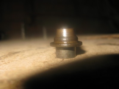

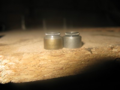

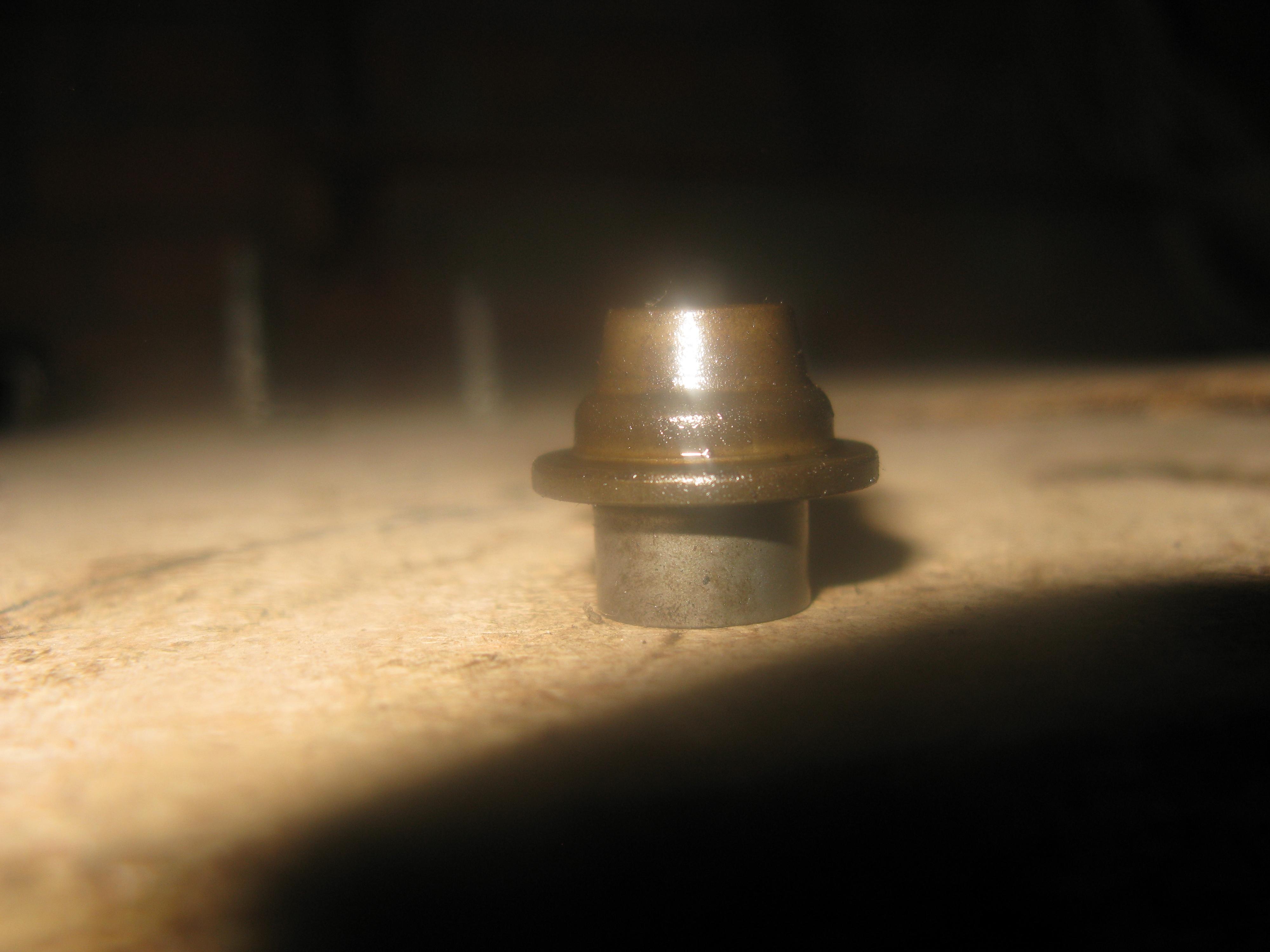

Ну а теперь можно идти дальше. Замена маслосъемных колпачков. Для начала покажу отличие впускных и выпускных колпачков. Во-первых, это цвет. Впускные как бы желтые. Во-вторых, цвет мета под пружиной - у впускных он серый, у выпускных черный. На фото: впускной (слева), выпускной (справа).
IMG_5013.jpg [ 650.66 КБ | Просмотров: 8415 ]
В установке колпачков никаких сложностей нет. Я просто прижимал их пальцем. Но для надежности советуют немного уплотнить их с помощью седла пружины. Вот так можно надеть седло пружины на колпачок и еще немного его прижать.

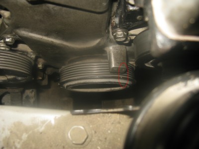

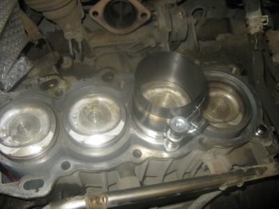

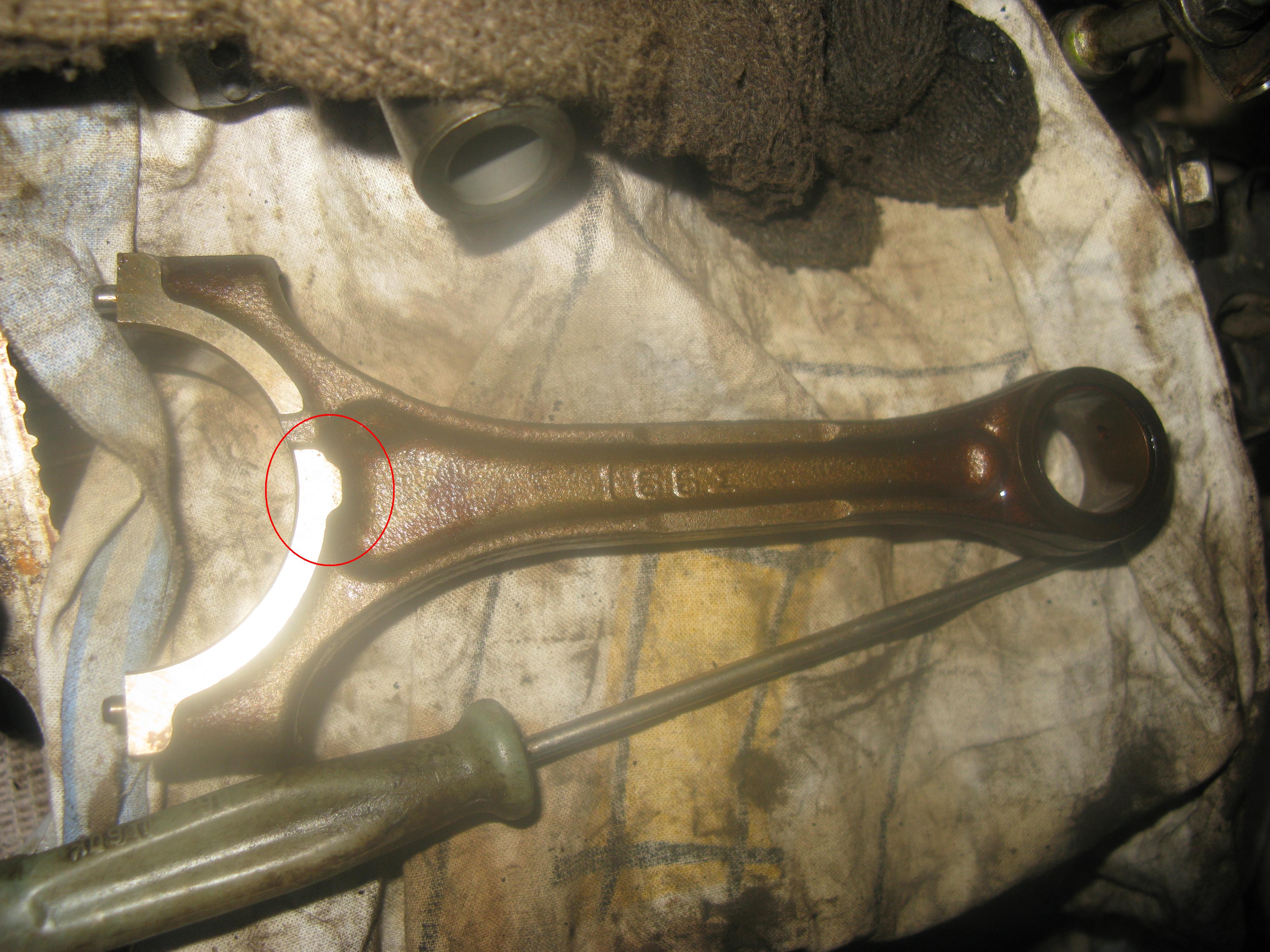

В статье Hot_Tab хорошо расписано, как правильно устанавливать кольца. Только один момент там не указан - те метки на поршнях, по которым выставляются кольца. Сначала я думал метки эти на глаз примерно сделаны, но оказалось, что для удобства эти метки есть прямо на поршнях снизу. Вот на фото я их указал (справа не все видны).
IMG_5023.jpg [ 728.39 КБ | Просмотров: 8370 ]

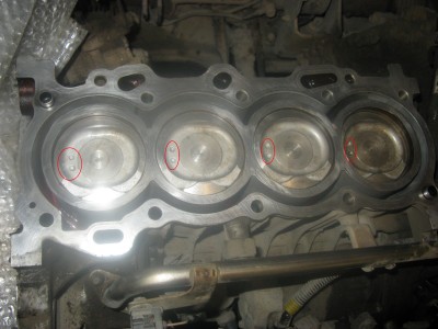

После замены колец можно устанавливать поршни на место. Обратите внимание на метки на поршнях - они должны быть направлены в сторону цепи ГРМ. В книге такое направление называется "противоположно отбору мощности" (отбор мощности - это маховик и коробка).
IMG_5026.jpg [ 1.15 MБ | Просмотров: 8381 ]
IMG_5027.jpg [ 1.16 MБ | Просмотров: 8279 ]

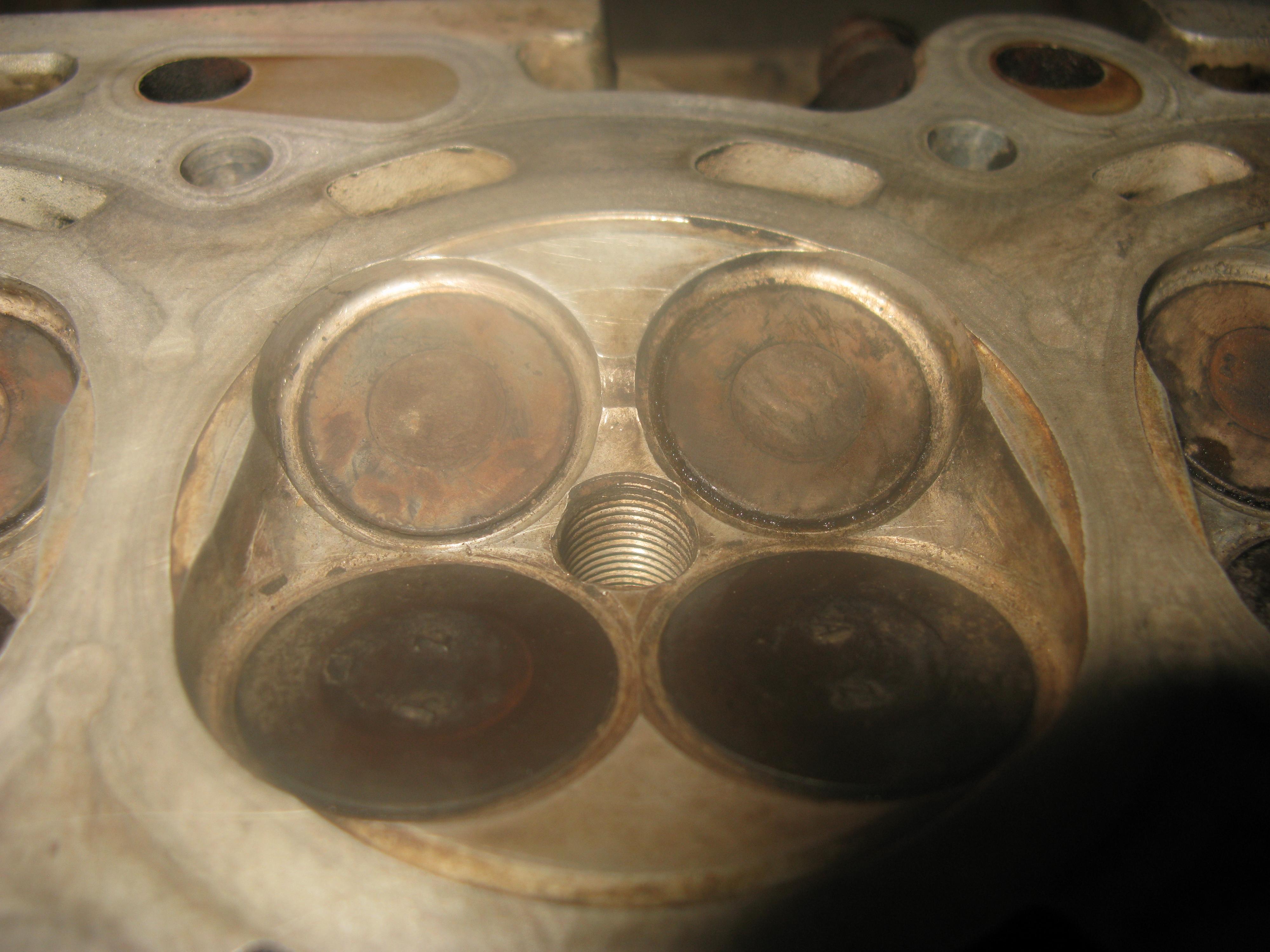

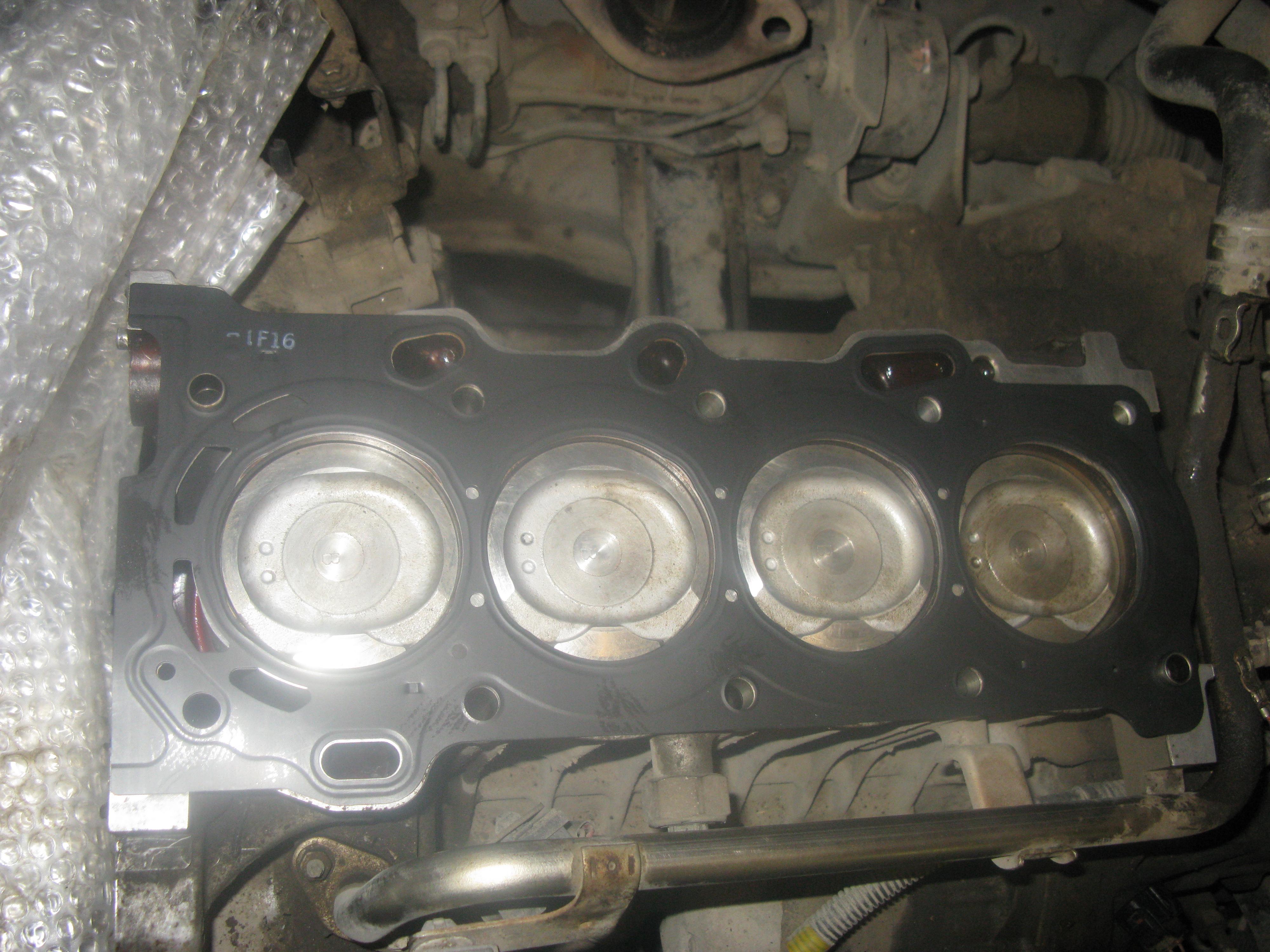

Устанавливаем прокладку ГБЦ. Перед установкой прокладки ТЩАТЕЛЬНО ОЧИСТИТЕ ОТВЕРСТИЯ ПОД БОЛТЫ ГБЦ от масла и прочей лабуды, что могла туда попасть. Иначе при затяжке болтов может произойти непоправимое!
IMG_5028.jpg [ 1.15 MБ | Просмотров: 8412 ]

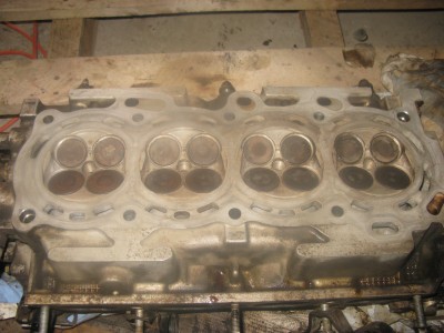

Вид ГБЦ со стороны поршней после чистки.

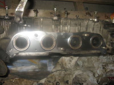

Как устанавливается прокладка выпускного коллектора
IMG_5033.jpg [ 1.21 MБ | Просмотров: 8310 ]

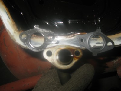

Прокладка фильтра грубой очистки масла (который в поддоне). Слева родная, справа из ремкомплекта. Та, что из ремкомплекта у меня не подошла и я тогда подумал, что в ремкомплекте что-то напутали и не стал менять данную прокладку. Но оказалось, что в ремкомплекте есть две похожие прокладки и та, что мне была нужна, тоже есть, но было уже поздно - уже был установлен поддон.
IMG_5034.jpg [ 611.38 КБ | Просмотров: 8270 ]

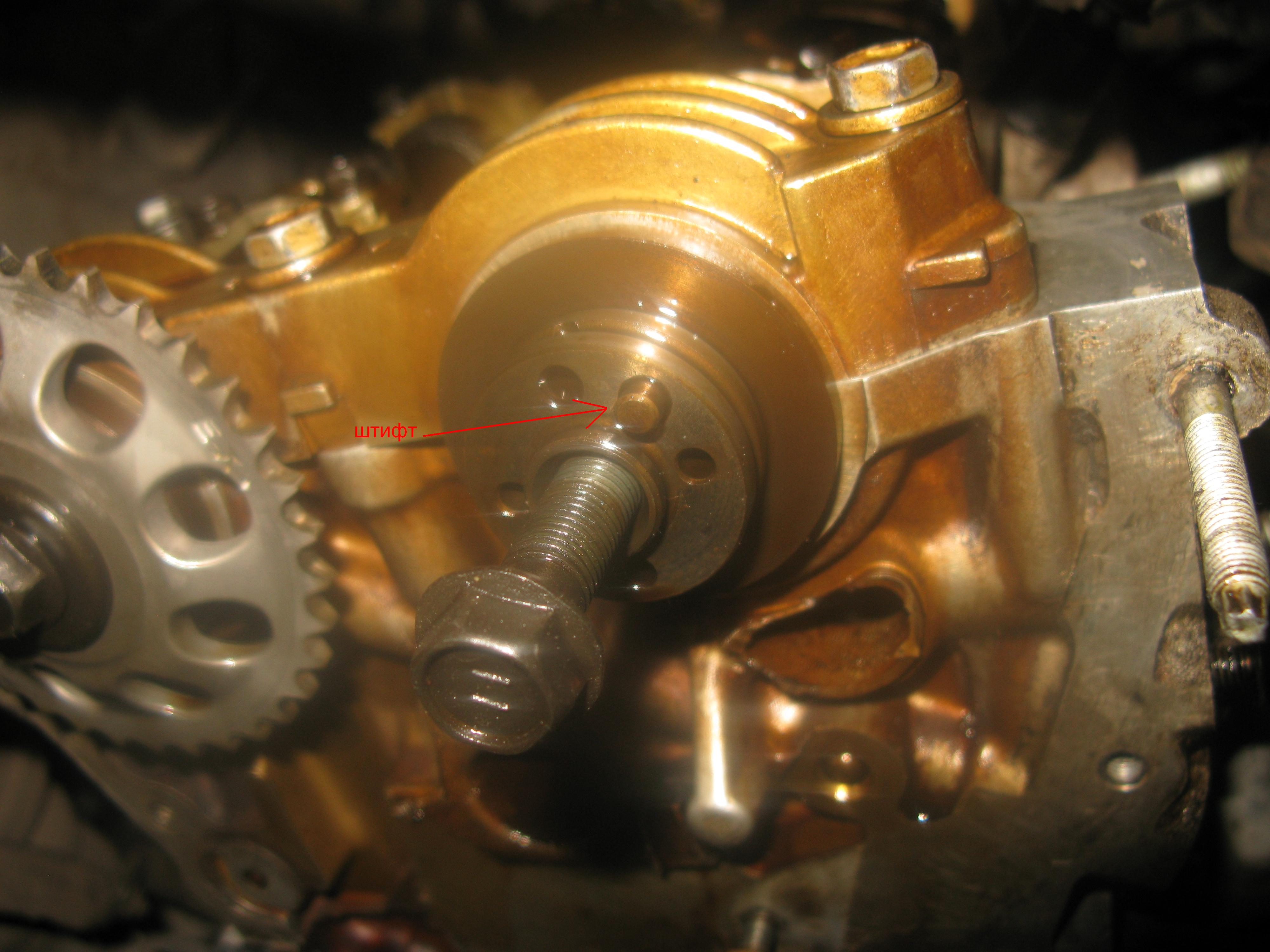

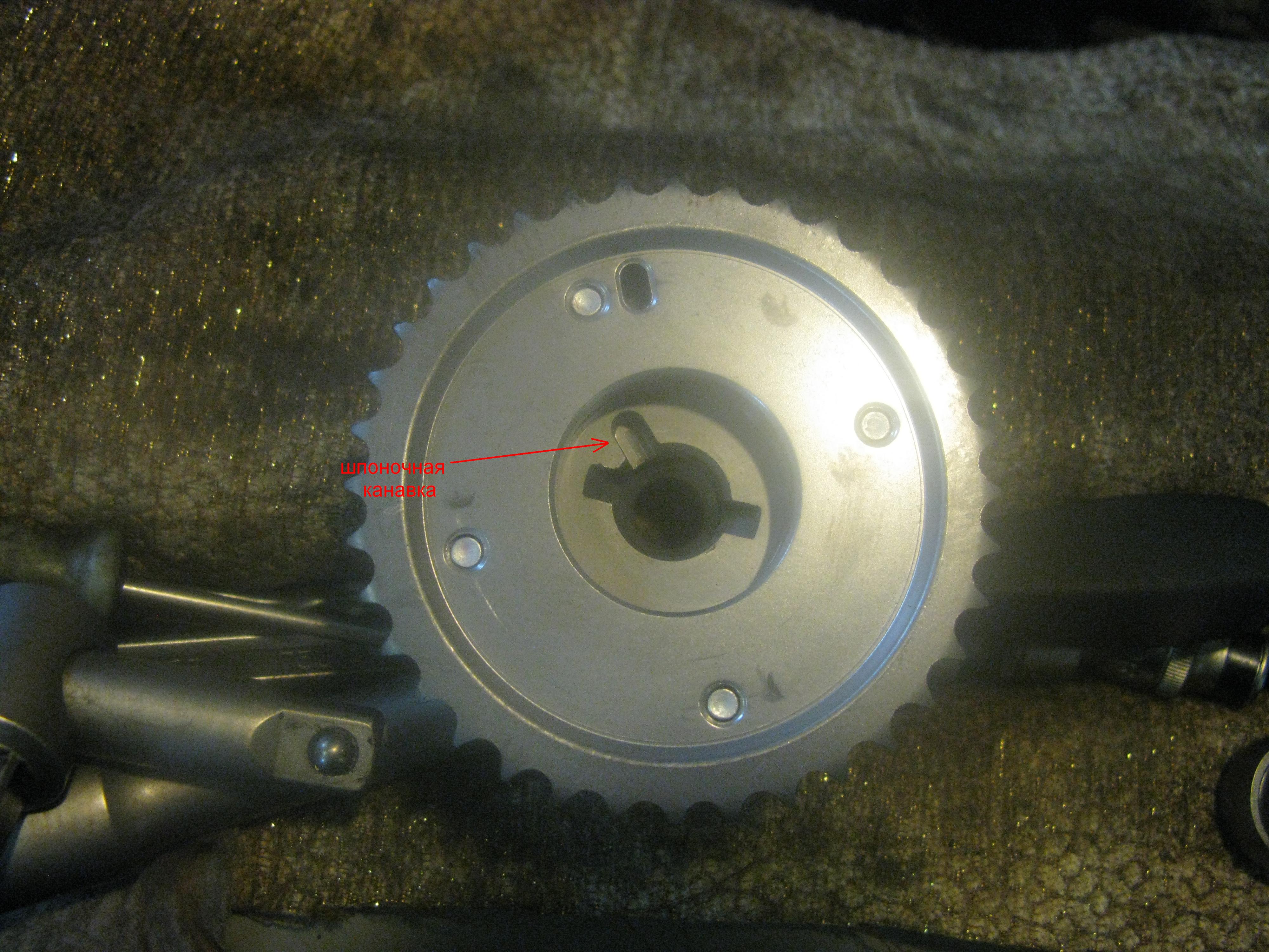

Теперь еще один интересный момент - установка муфты (или шкива) VVT-I. Попытаюсь сейчас привести выдержки из книги и показать на практике о чем речь. Вот вид посадочного места муфты.
IMG_5040.jpg [ 1.5 MБ | Просмотров: 8270 ]
Вот вид посадочного места распредвала
IMG_5041.jpg [ 805.35 КБ | Просмотров: 8383 ]
Выдержка из книги:
"1. наденьте шкив системы VVT на коленчатый вал, совместив штифт распределительного вала с отверстием в шкиве. Зафиксируйте шкив в этом положении"
Ну с коленвалом, похоже, авторы (или переводчики :smile: ) погорячились. Что значит "зафиксируйте" тоже не совсем ясно. И отверстия никакого на шкиве нет. Я просто упирал штифт немного правее (по фото) шпоночной канавки.

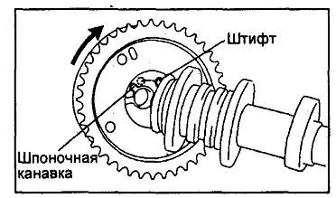

Далее из книги:
"2. поверните шкив системы VVT по ходу часовой стрелки (как показано на рисунке), немного надавливая на него в направлении распределительного вала. При совмещении штифта и шпоночной канавки окончательно установите шкив на распределительный вал"
Вот тут главное не запутаться - по ходу часовой стрелки это если смотреть на шкив со стороны распредвалов. Если смотреть со стороны ремня ГРМ (как все нормальные люди :smile: ), то против часовой. Но суть обоих пунктов такова - совместить штифт и шпоночную канавку НИ В КОЕМ СЛУЧАЕ НЕ ПРОВОРАЧИВАЯ шкив против часовой стрелки, если смотреть со стороны распредвалов.
VVT-i.JPG [ 21 КБ | Просмотров: 14430 ]

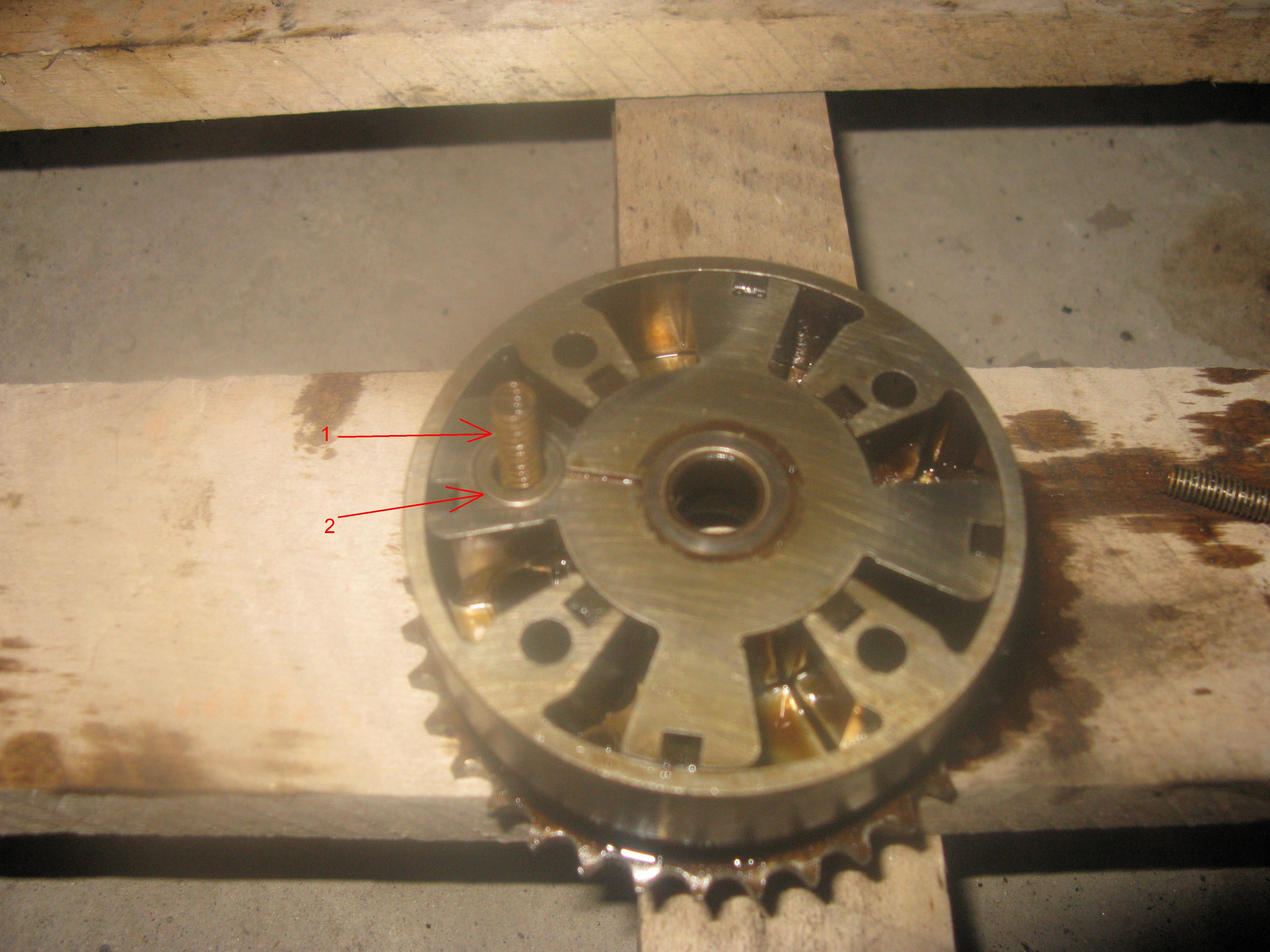

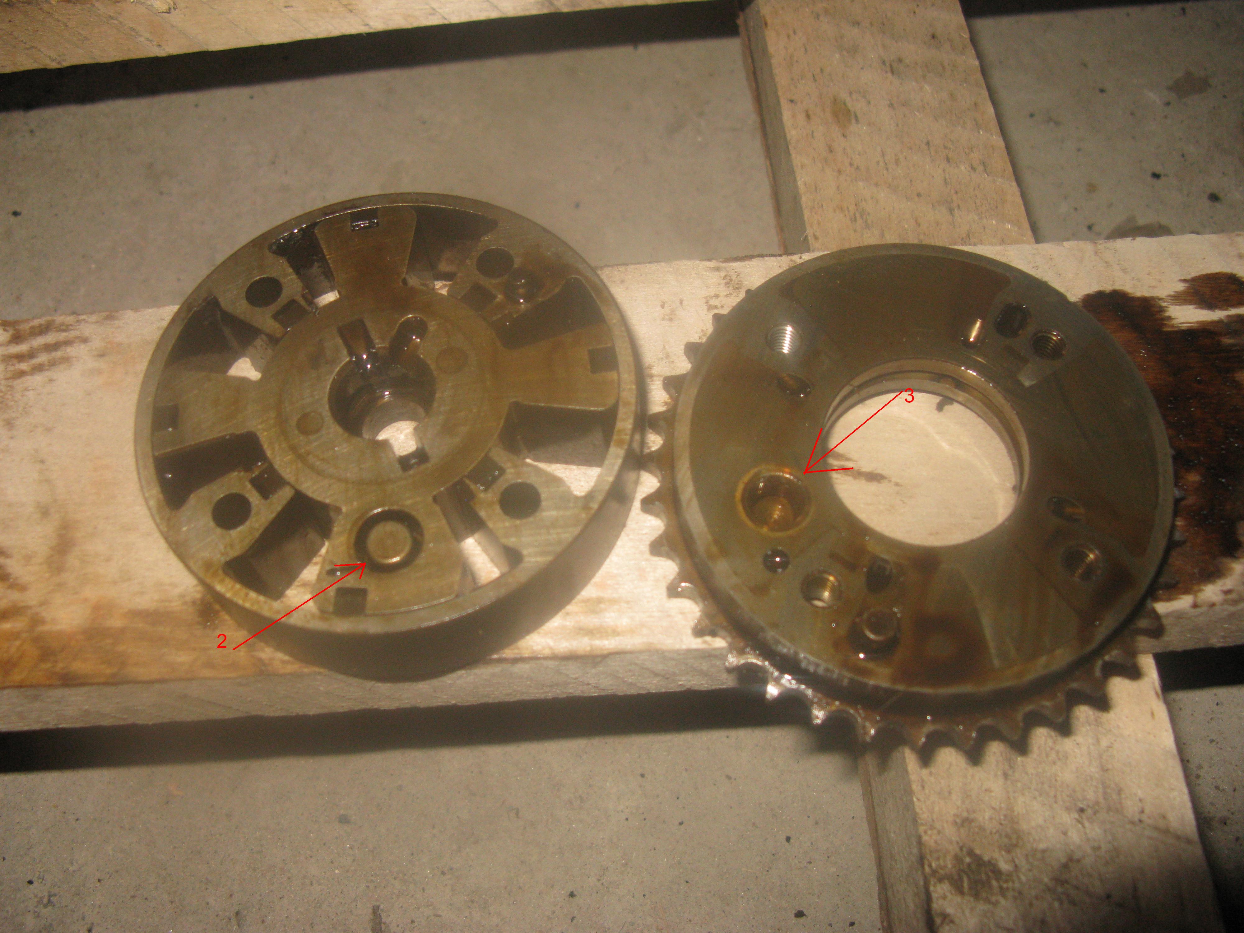

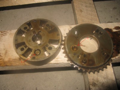

Если все таки случилось провернуть муфту в другую сторону, то она может заблокироваться и для разблокировки ее придется разбирать. Сложного в разборке ничего нет, кроме того, что болты на муфте - ПЯТИГРАННЫЕ. Для того, чтобы открутить их я использовал пассатижи - благо болты там закручиваются не слишком туго. И так внутренности муфты.
IMG_5043.jpg [ 984.53 КБ | Просмотров: 8574 ]
IMG_5044.jpg [ 1.1 MБ | Просмотров: 8250 ]
Принцип ее работы я описывать не буду, можно прочесть в книге. Здесь лишь опишу, что происходит при блокировке муфты. Муфта состоит из 2-х частей (видно на 2-м фото). Пружинка 1 прижимает штифт 2 и если провернуть муфту не в ту сторону, то штифт 2 попадает в канавку 3 и обе части муфты не могут двинуться относительно друг друга, что и приводит к блокировке. Нужно просто приподнять штифт 2 и провернуть муфту в обратном направлении.

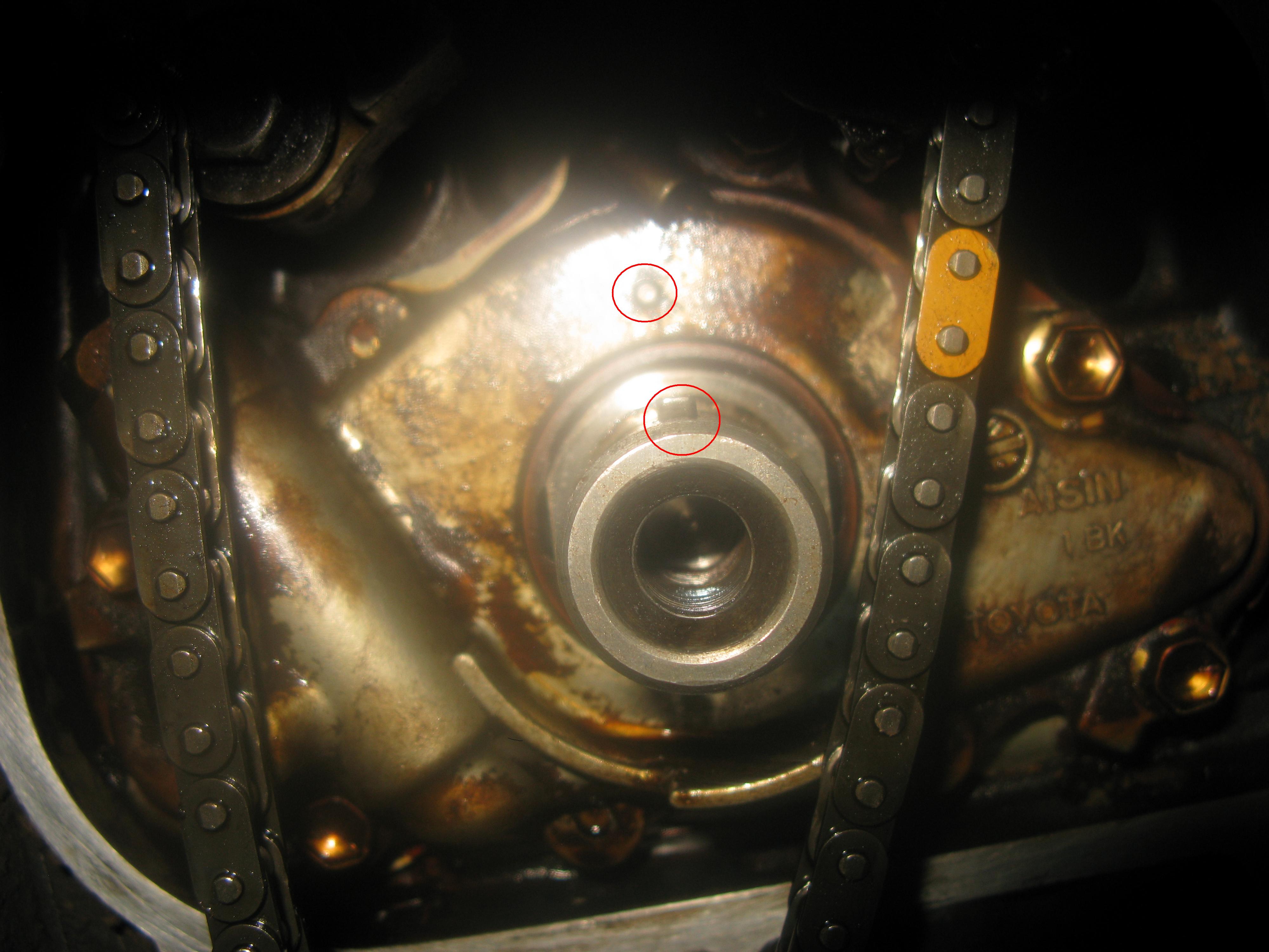

Перво-наперво совмещаем шпонку на коленвале с меткой на блоке.

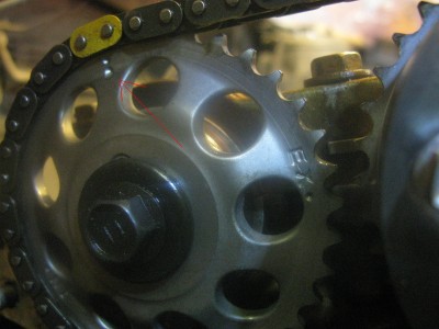

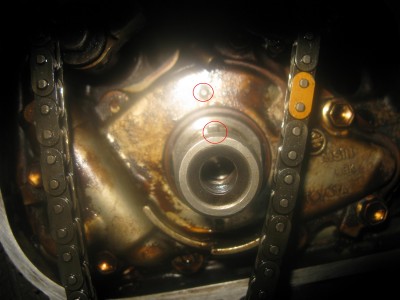

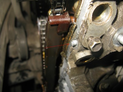

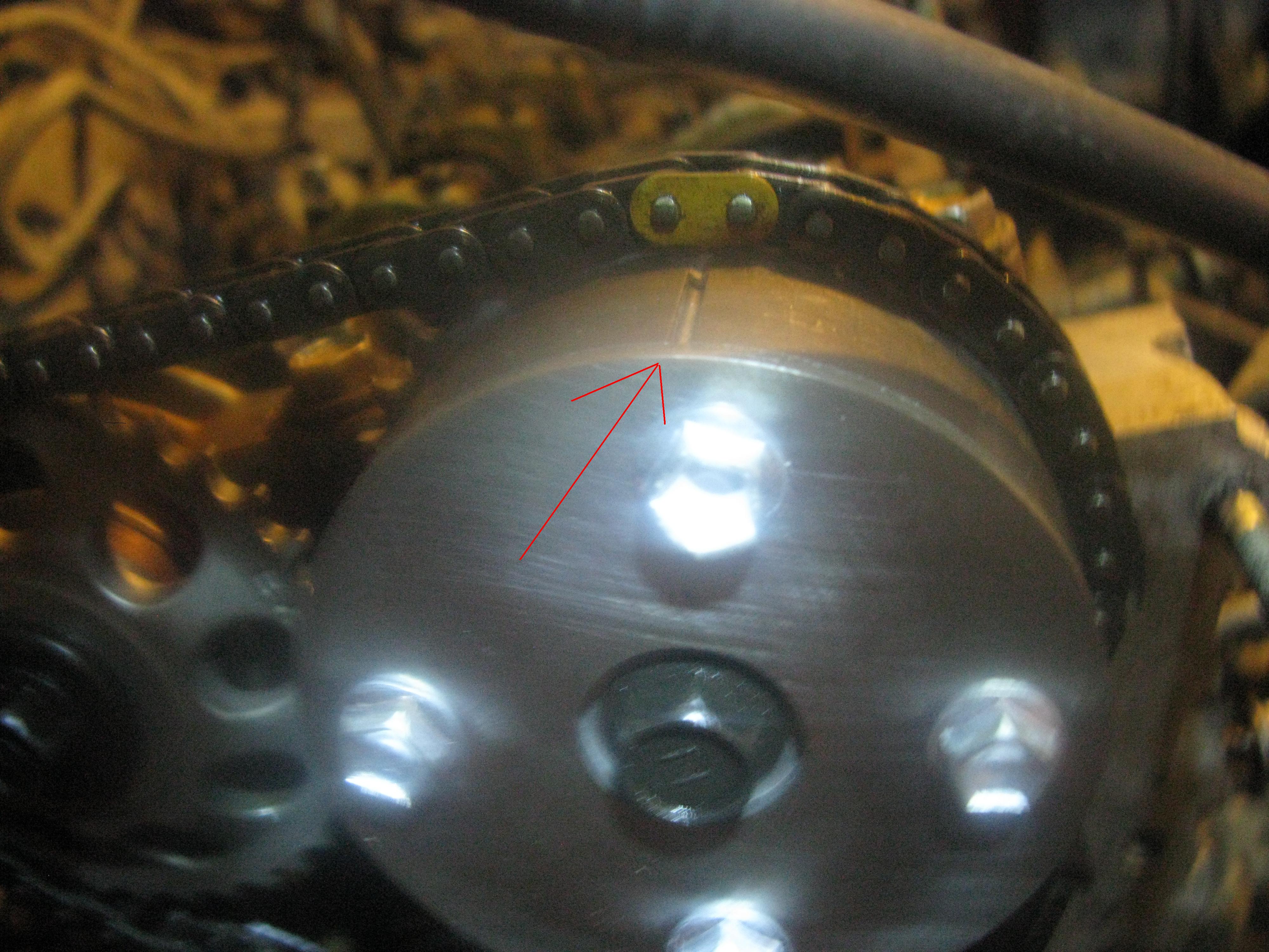

Накидываем цепь на звездочку коленвала совмещая метку звездочки с меткой на цепи (это самая дальняя метка на цепи, две других находятся не далеко друг от друга).
IMG_5054.jpg [ 1.17 MБ | Просмотров: 8307 ]

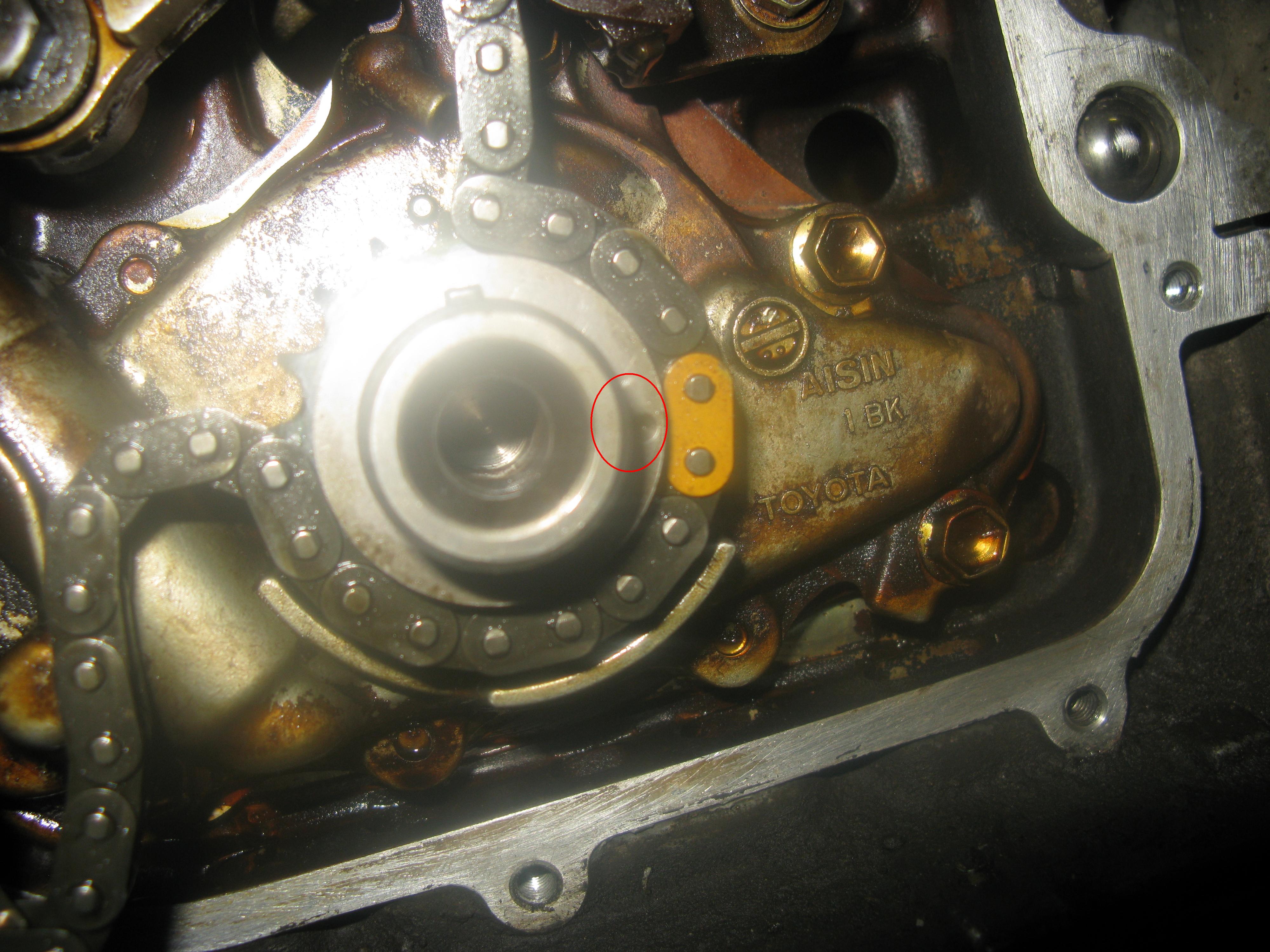

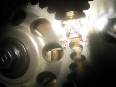

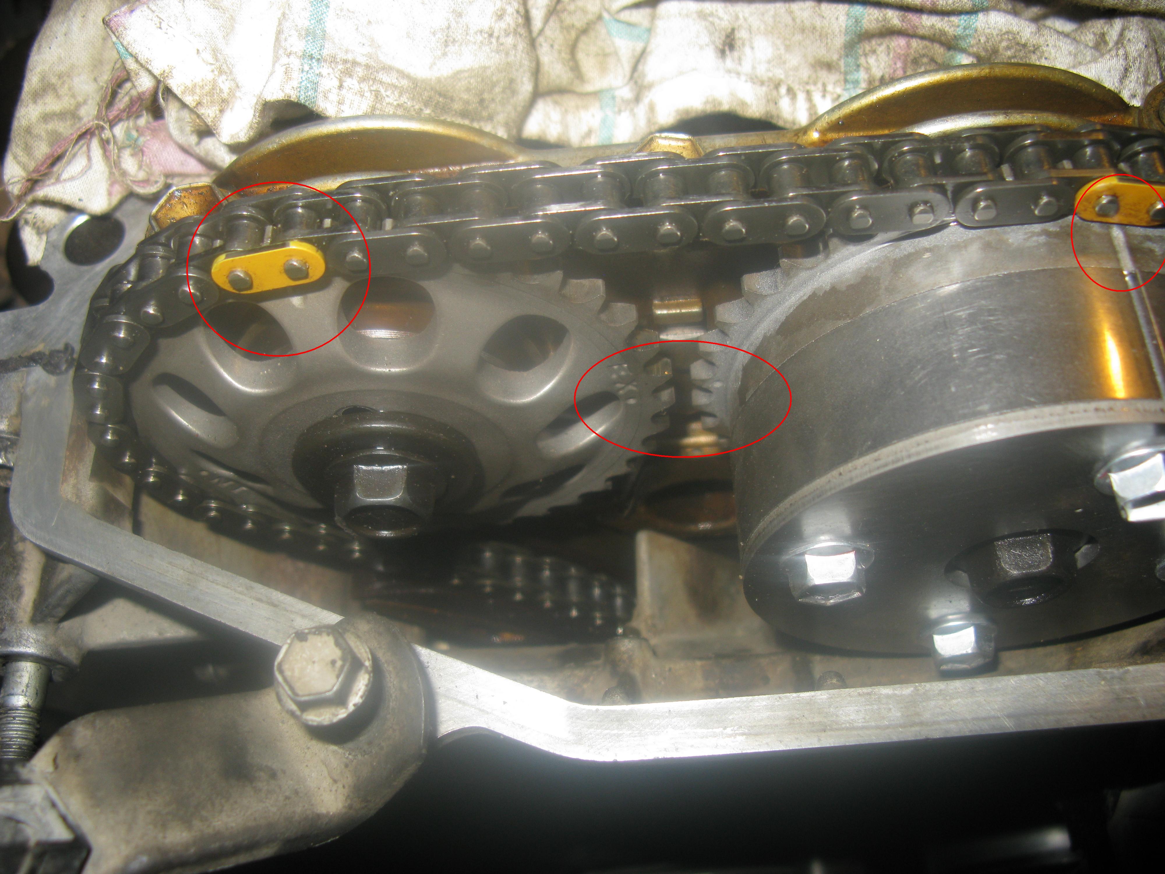

Совмещаем метки на распредвалах. Сразу скажу, что совместить эти метки и оставить так звездочки не получится - выпускной распредвал постоянно будет смещаться, если вы его правильно установили. Поэтому сначала совмещаете метки, а потом, при надевании цепи, придется немного проворачивать выпускной распредвал, чтобы метки опять встали на место.
IMG_5056.jpg [ 724.03 КБ | Просмотров: 8271 ]

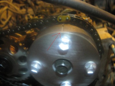

И устанавливаем цепь по меткам на распредвалы
IMG_5062.jpg [ 1.57 MБ | Просмотров: 8362 ]
IMG_5063.jpg [ 1.53 MБ | Просмотров: 8300 ]
Здесь хорошо видно совмещение меток на распредвалах и цепи.

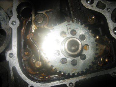

Устанавливаем дополнительную звездочку на коленвал буквой F на себя.
IMG_5066.jpg [ 1.07 MБ | Просмотров: 8320 ]
