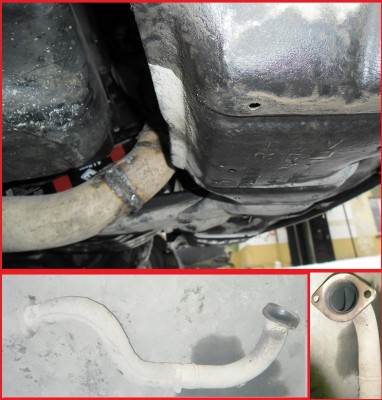

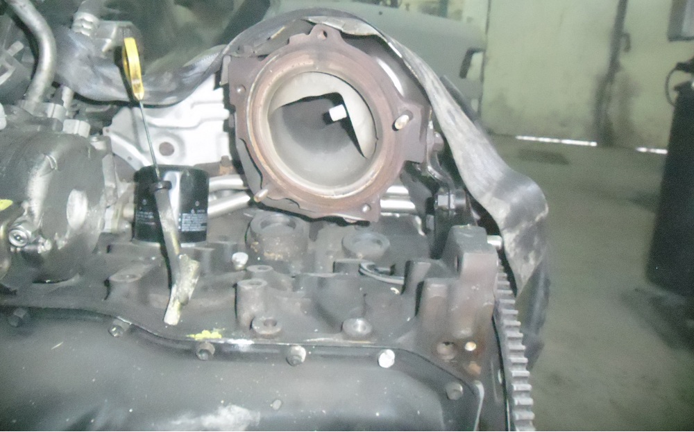

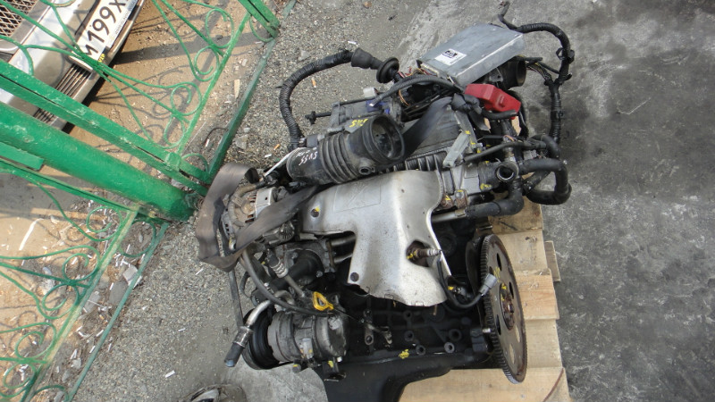

пропущу детальную смерть моего 3S-FSE и начну с того что необходимо для замены двиготеля на 3S-FE!

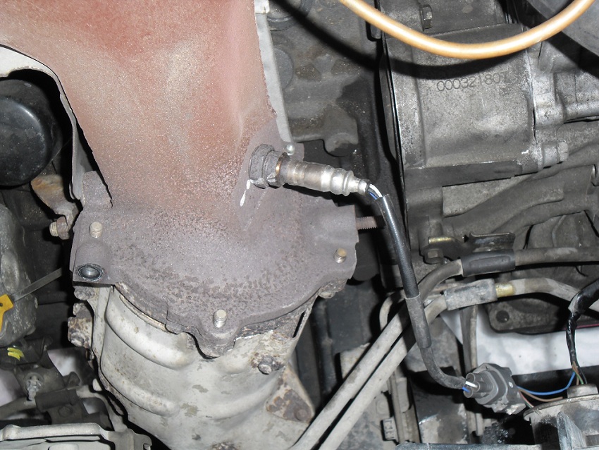

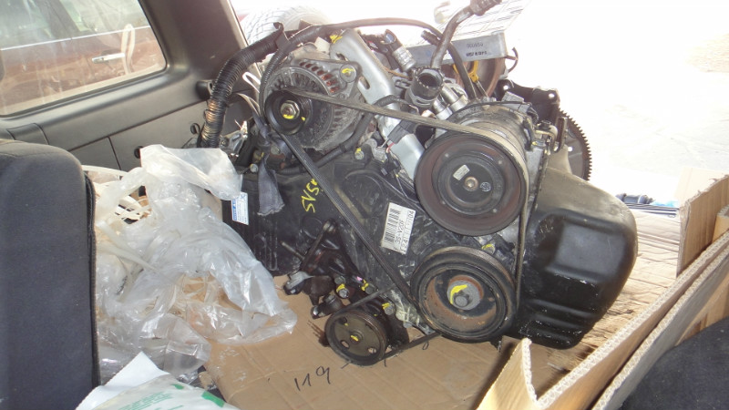

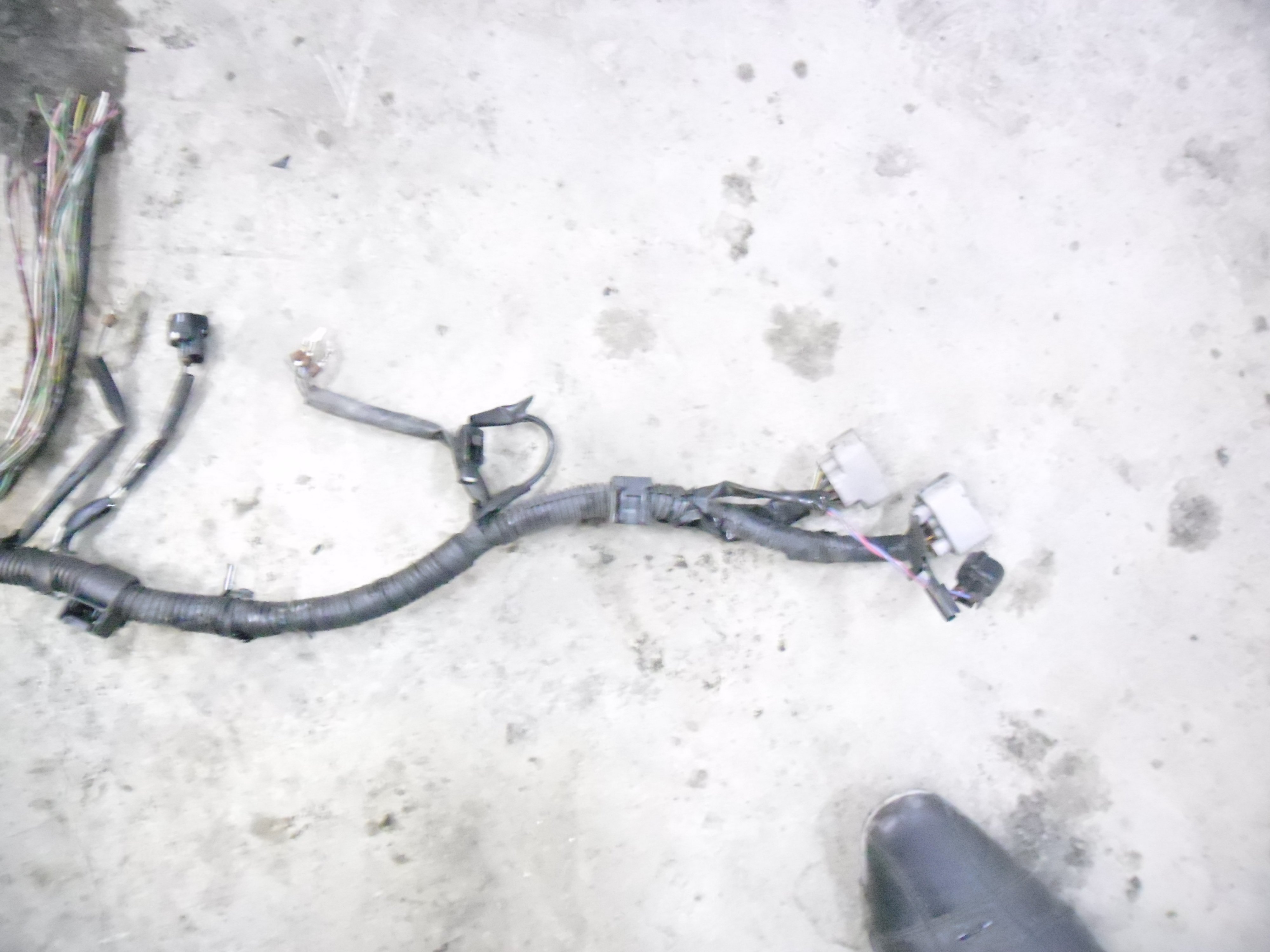

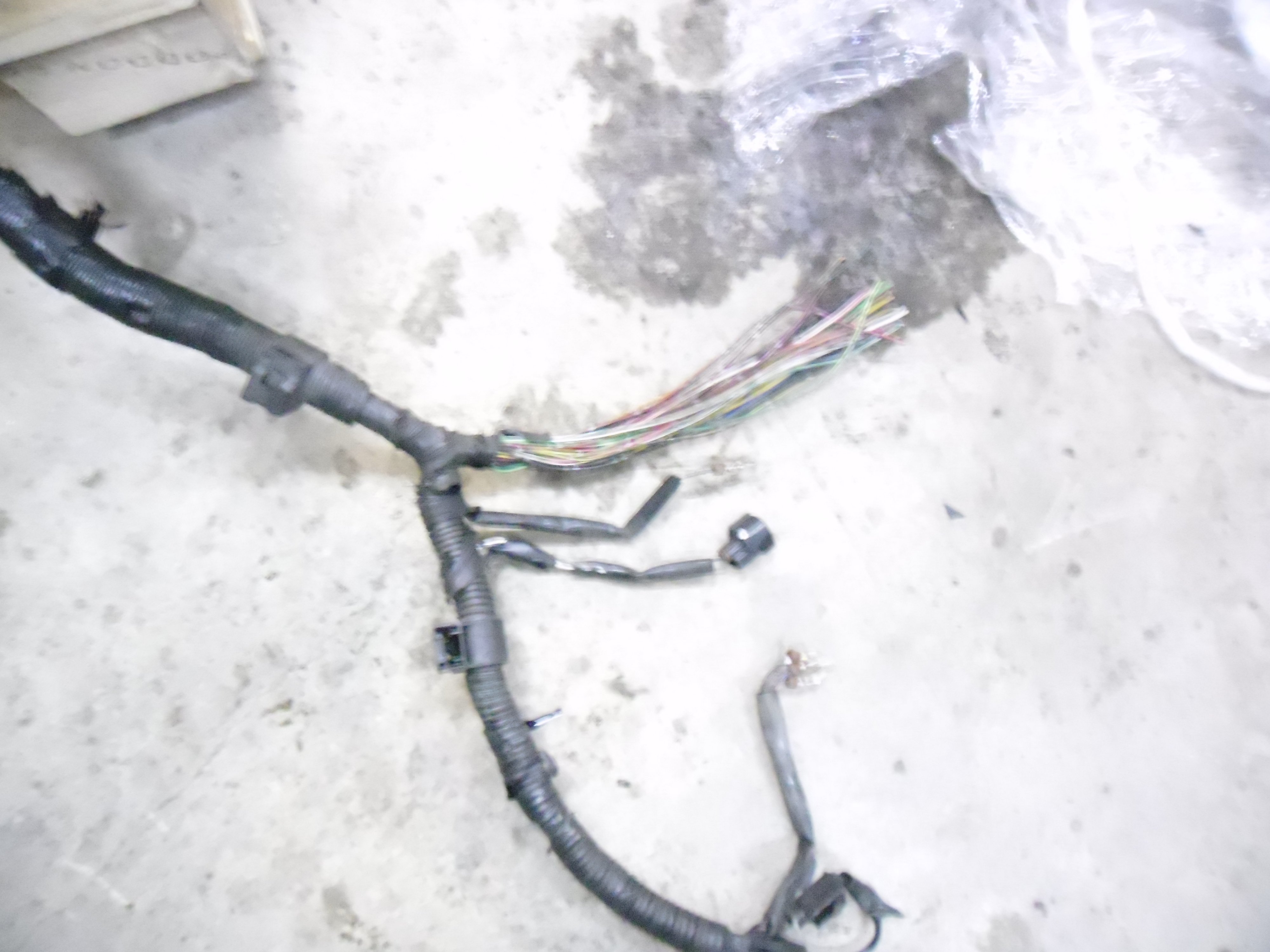

неоходим:

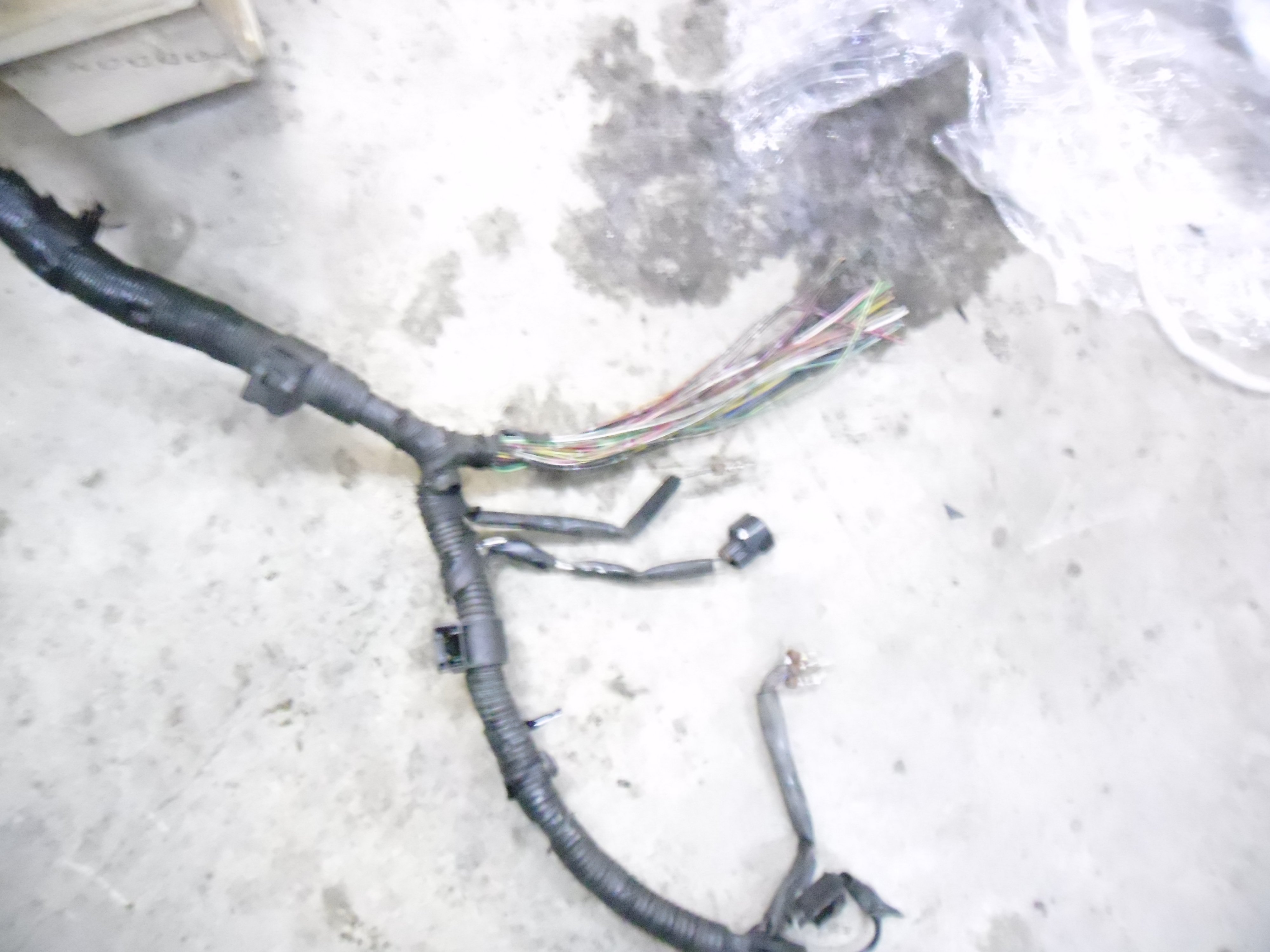

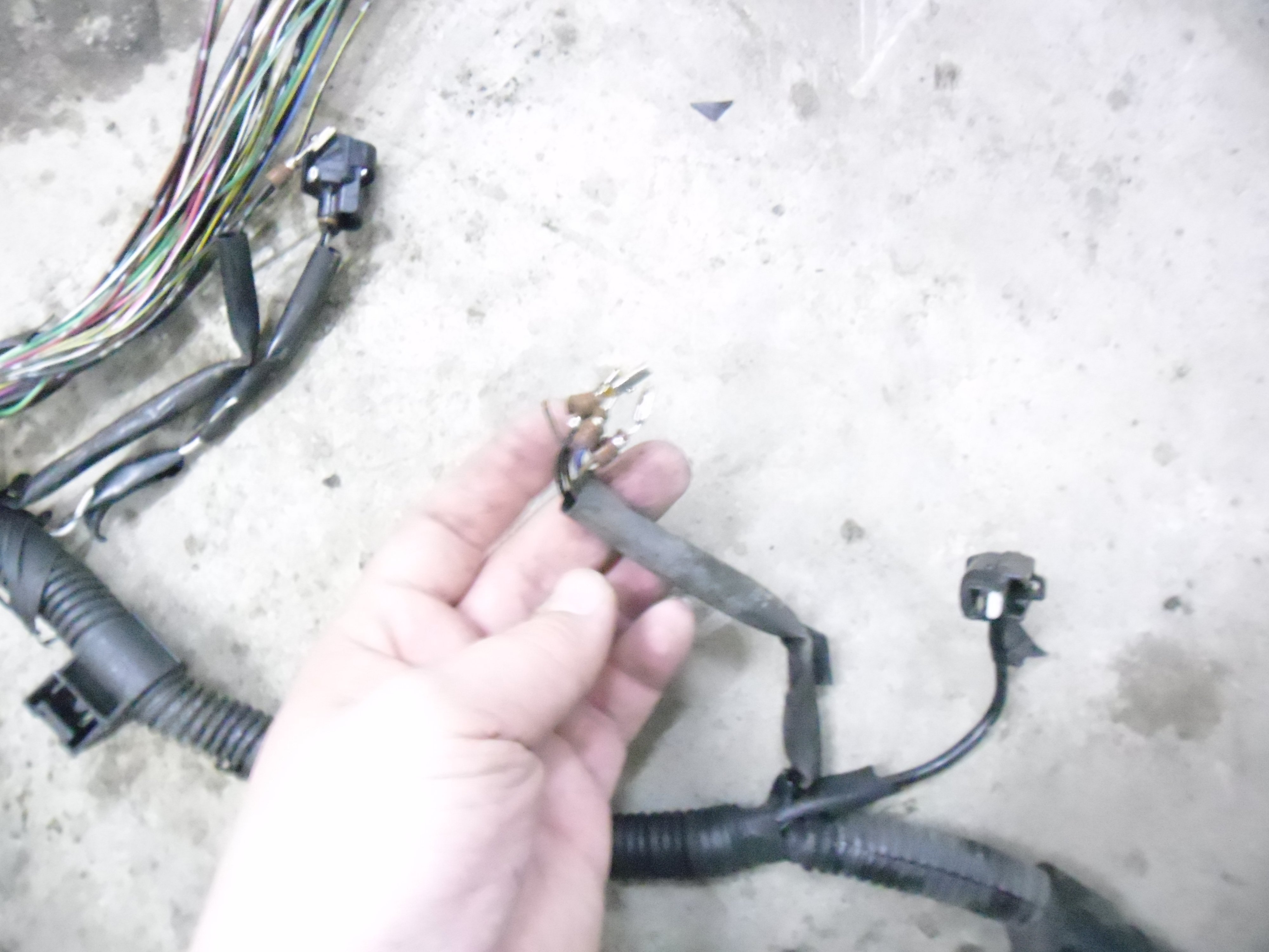

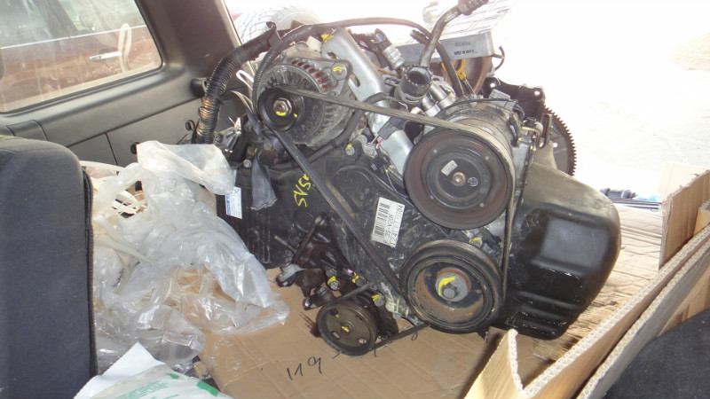

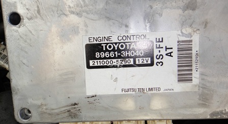

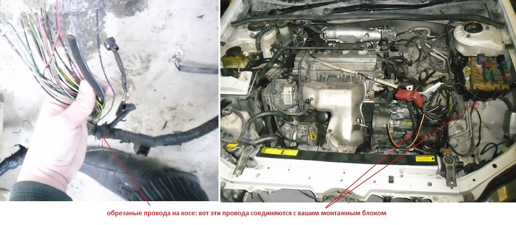

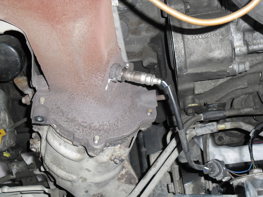

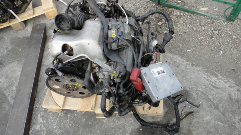

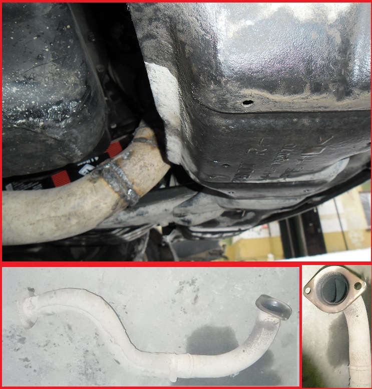

1) сам движок 3S-FE, с SV55 кузова, вместе с проводкой (косой) и ЭБУ! И, что не мало важно, это катализатор! он тоже нужен! а вот выхлопную трубу не сложно переварить!
14.JPG [ 113.28 КБ | Просмотров: 11880 ]
SAM_05451.jpg [ 224.32 КБ | Просмотров: 12359 ]
SAM_05031.jpg [ 196.21 КБ | Просмотров: 11362 ]
Комментарий к файлу: обрезаные провода идут на монтажный блок и почти все совпадают по цвету

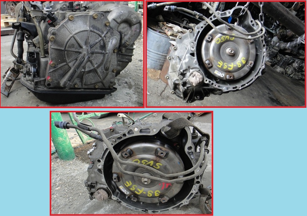

2) коробка (но только тем у кого есть функция типтроника! как мне сказали что она не подойдет по электронике! и заказал каробку простую которая ставится на 3S-FSE! тоесть на SV50 кузова! почему не с SV55? потому что эти кузова с полным приводом! тоесть U240F...а надо U240E 02A
.JPG
.JPG [ 246.72 КБ | Просмотров: 8811 ]

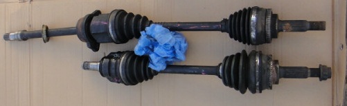

3) я поменял привода но это не к чему! я их поменял из за того что левая граната уже как год хрустела а когда машину поднял на подъёмник то увидел что и на правой гранате пыльник порвался!

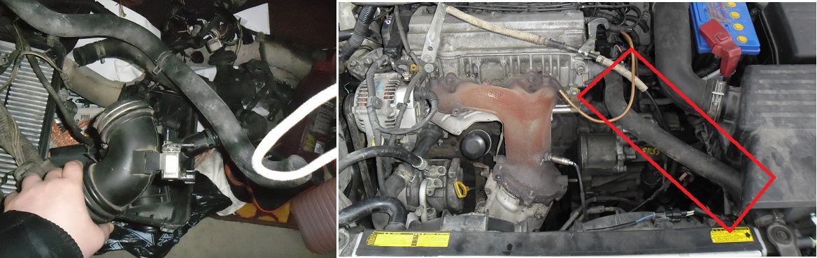

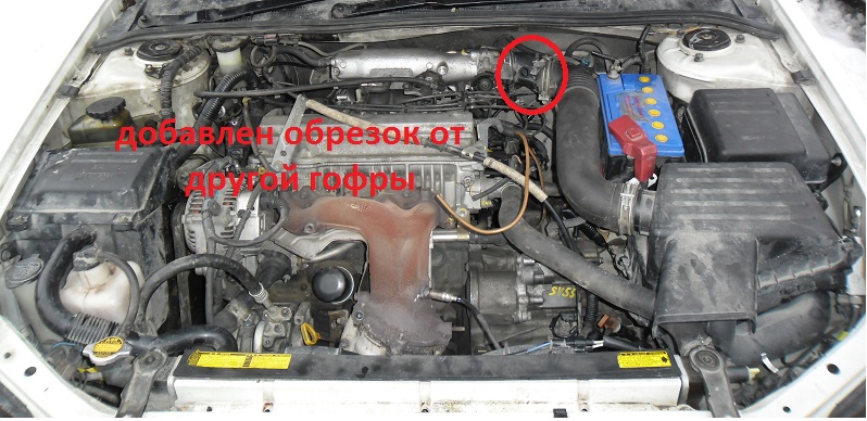

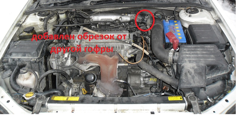

4) воздушный патрубок который идет от фильтра до дросселя от SV55 кузова! (родной от 3S-FSE не подойдет по длине и диаметру)
поэтому я на время вставил кусок от другой гофры....но это не выход

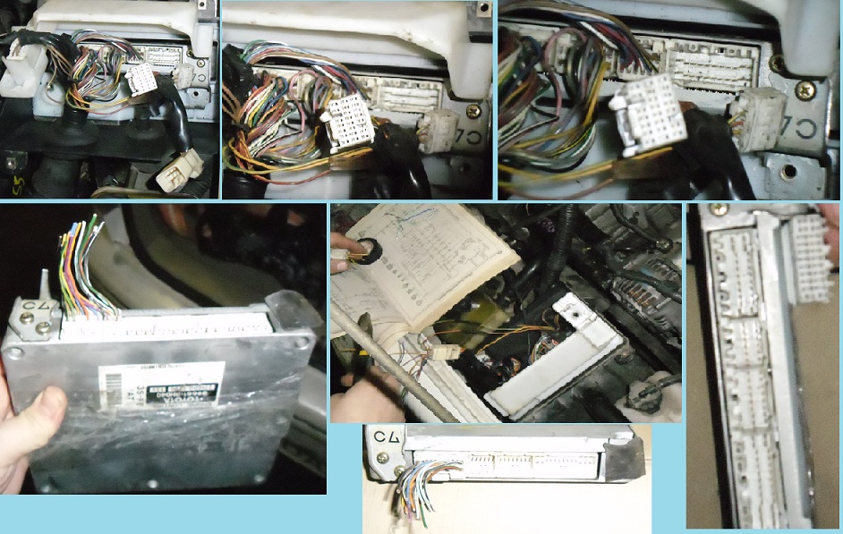

6) компьютер от SV55 я уже указал но не сказал что еще для компа нужно! это фишка! эта фишка от компа идет в салон! родная поуже. в три ряда ножки! а надо широкую в два ряда ножки по одинадцать штук!
.JPG
.JPG [ 40.81 КБ | Просмотров: 9570 ]
1.jpg [ 235.33 КБ | Просмотров: 9959 ]

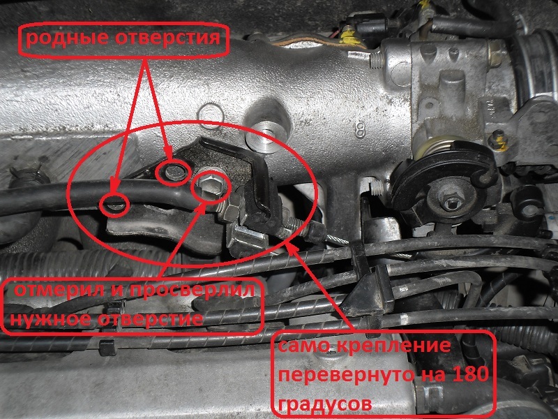

8 ) 8) тросик газа! ( я не стал менять его! я же экономный! тоесть денег вообще уже нет! что я сделал вы увидете на фото)
SAM_0542.JPG [ 245.95 КБ | Просмотров: 9985 ]

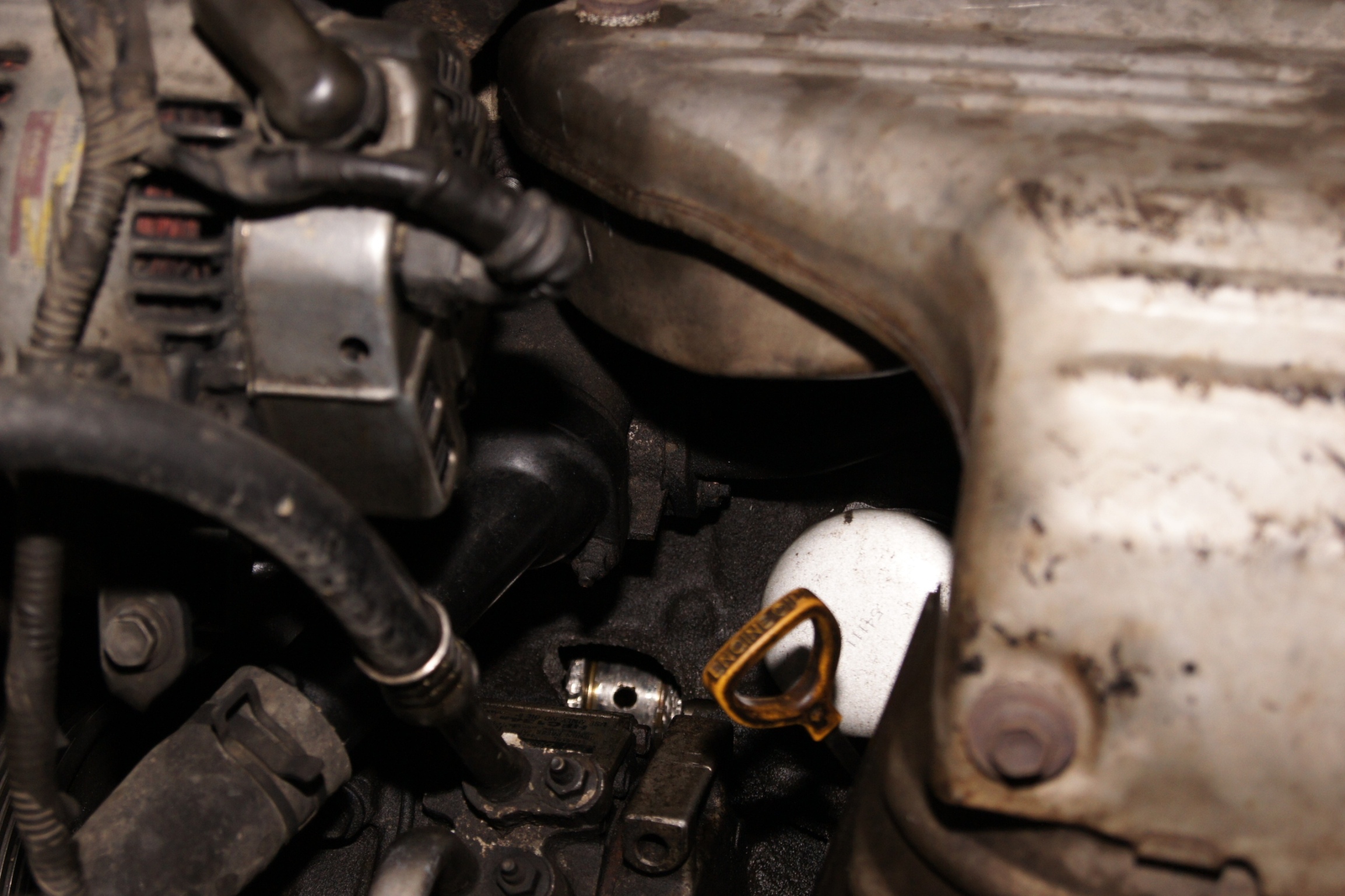

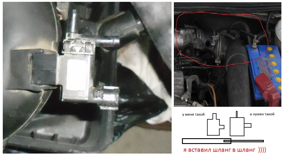

маленькую переделку пришлось делать с вот этим датчиком! родной с обоих старон одного диаметра штуцера а на 3S-FE сапун с дросселя намного меньше диаметром! но маленький шланг очень хорошо встаёт в больший шланг))) вот и выход из положения :rus:
.jpg
.jpg [ 171.01 КБ | Просмотров: 9863 ]

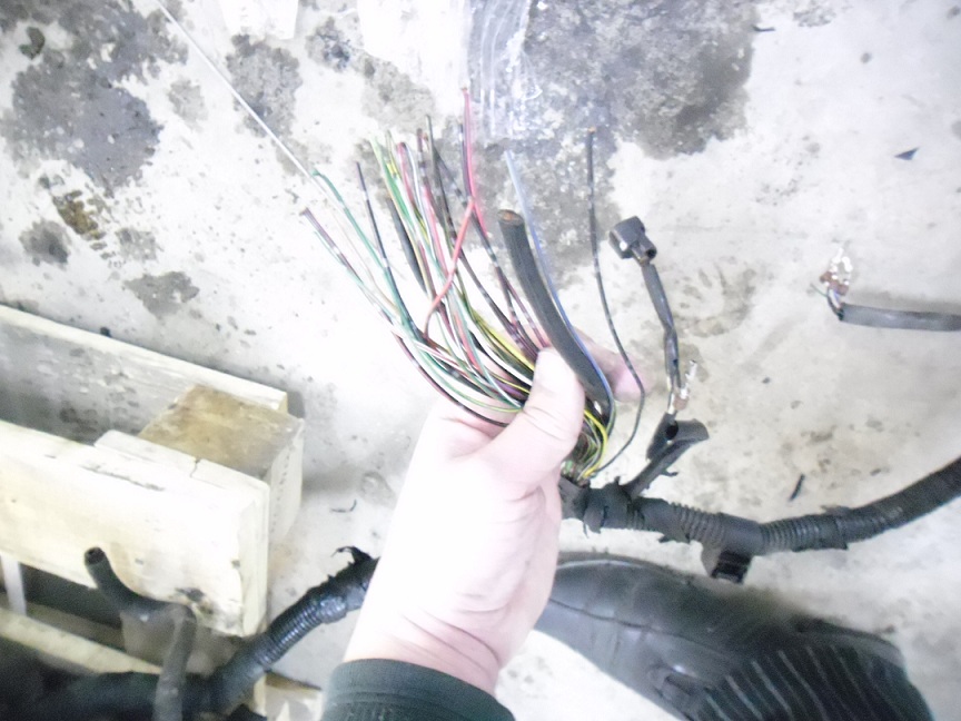

коса соединяется с вашим монтажным блоком! там даже почти все провода совподают по цвету! но не все :D
косы.jpg [ 201.44 КБ | Просмотров: 9552 ]

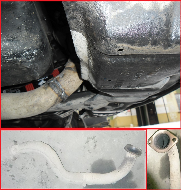

Добрый день юра! Просто отлично сделал, молодец! Скажи пожал, а само колено на выхлоп с двигателя до катализатора подходит? А то у меня он выбит, пока без него можно обойтись? Как по ощущениям, по работе, по тяге что нибудь изменилось? Я прям загорелся сменой, дай дружеский совет пожалуйста: три месяца назад от капиталил свой д4.работает хорошо, не дизелит, масло не ест, всё хорошо но это уже третий раз:( езжу и боюсь каждого шороха! Стоит менять или нет? Спасибо!

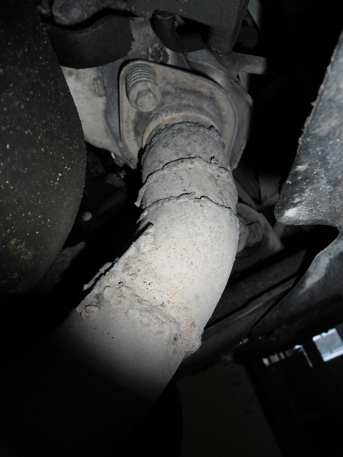

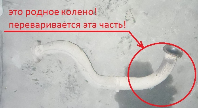

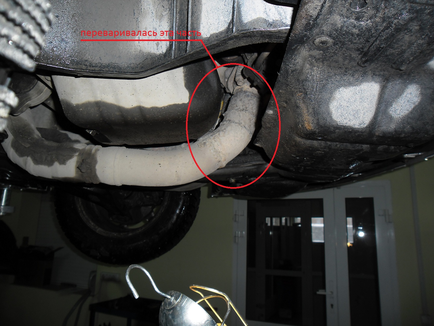

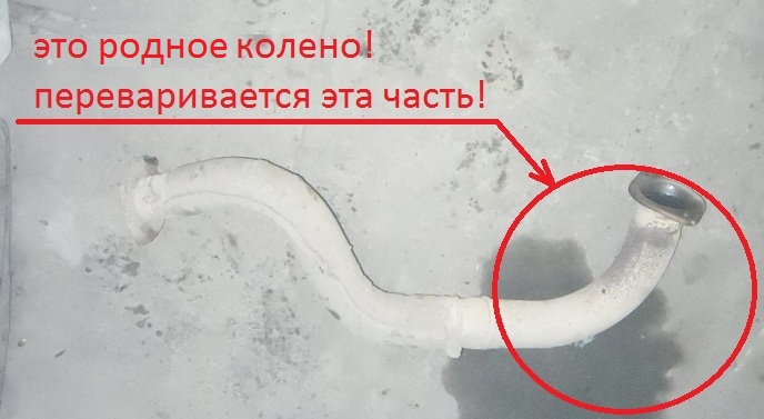

штаны и катализатор нужно заказывать вместе с двиготелем от sv55 кузова! а калено от катализатора до конца трубы остается родное! это колено переваривается! я второй день катаюсь! не успеваю все пока написать! подождите недельку! и машина еще не вся готова! два датчика не работают! надо менять! как все сделаю так и допишу всю историю! :wink:
кстати труба состоит из двух труб! :rus: одна в другой! :roll: но все легко переваривается!

Добрый день! Решил заменить 3S-FSE на 3S-FE. Заказал во Владивостоке через знакомого 15.07.2012г., через 2 недели по железной дороге в Екатеринбург приехал в упаковке-30тыс.руб. двигатель + 6тыс.руб.доставка., двигатель от Toyota IPSUM.
Сейчас задача найти "косу" от Vista с двигателем 3s-FE, которая в комплекте не подходит по длине.
Также не подходит фланец с коллектора к приёмной трубе-они разные, на трубу фланец выточим и переварим.
Комментарий к файлу: Двигатель требует замены
DSC09323....jpg [ 868.85 КБ | Просмотров: 8821 ]
Последний раз редактировалось IDIN 15 сен 2012, 10:22, всего редактировалось 1 раз.
от ипсума немного не подойдет!
так как у ипсума 1996-2000г выпуска комп стоял в салоне а у нас в под капотном пространстве
