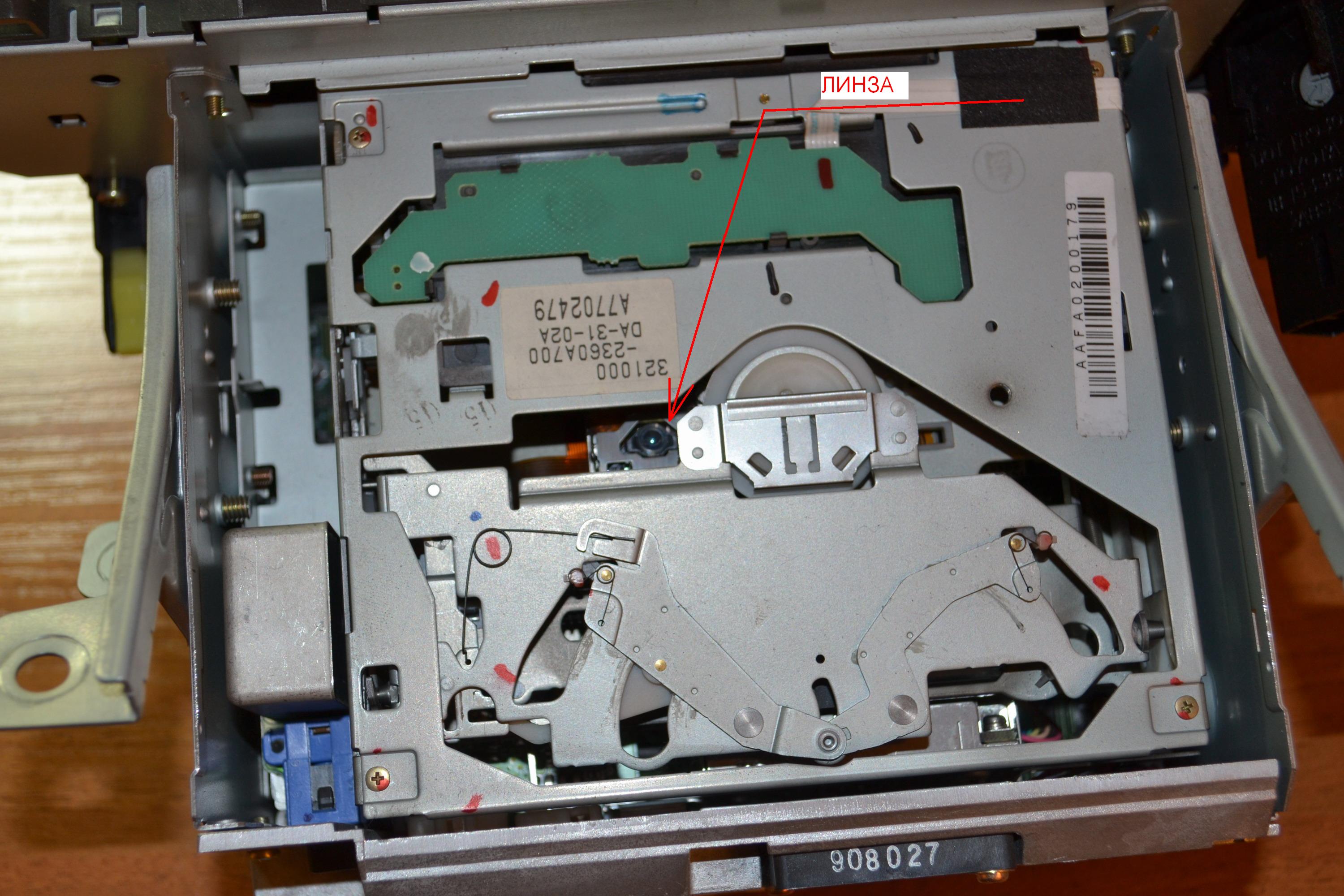

На выходных занялся ремонтом магнитолы...ERROR1, засорилась линза, диски не читает, а до этого заикалась, читала треки тока средние из списка.
5 мин заняло ее достать и 10 минут чтоб разобрать, почистить и собрать. Сложного ничего нет, открутил с задней стороны три болтика и открыл верхнюю крышку. Без диска сразу видно линзу. Почистил ватной палочкой. Линза была на вид не грязной, а получилось, что 3 палочки были чернющие... Собрал, поставил, все отлично заработало.
