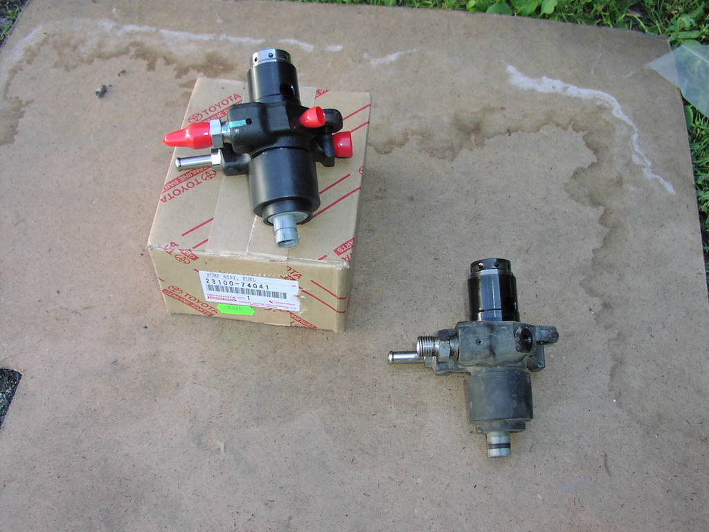

Долго не парился купил в "нормальном" магазине за 12500. Правда прокладки к насосу, которая снизу стоит и которую обзывают "одноразовой" в нашем городе не нашёл, не возят они её, насосы возят, а прокладки нет.

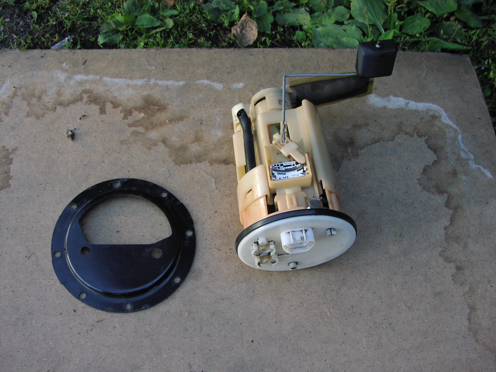

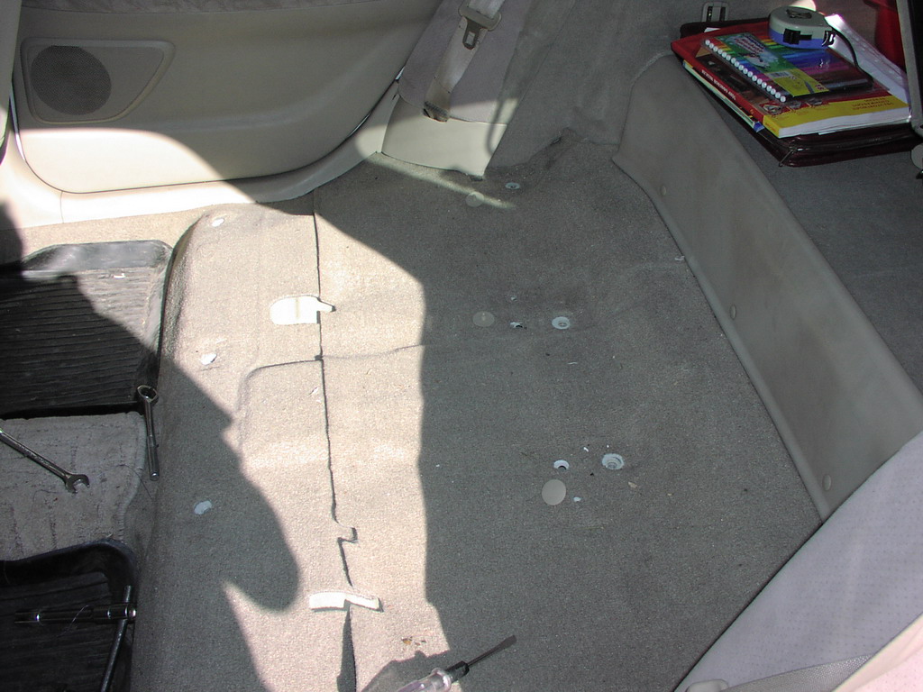

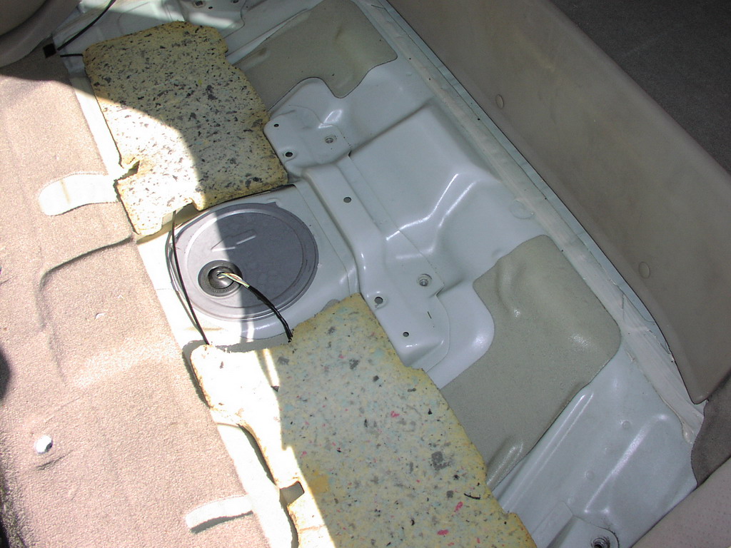

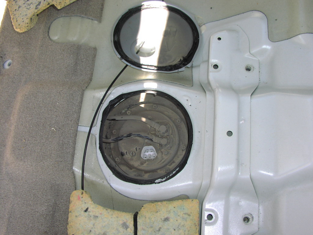

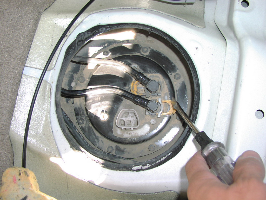

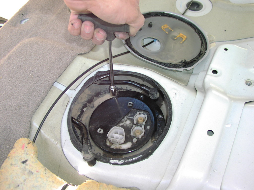

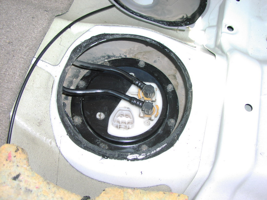

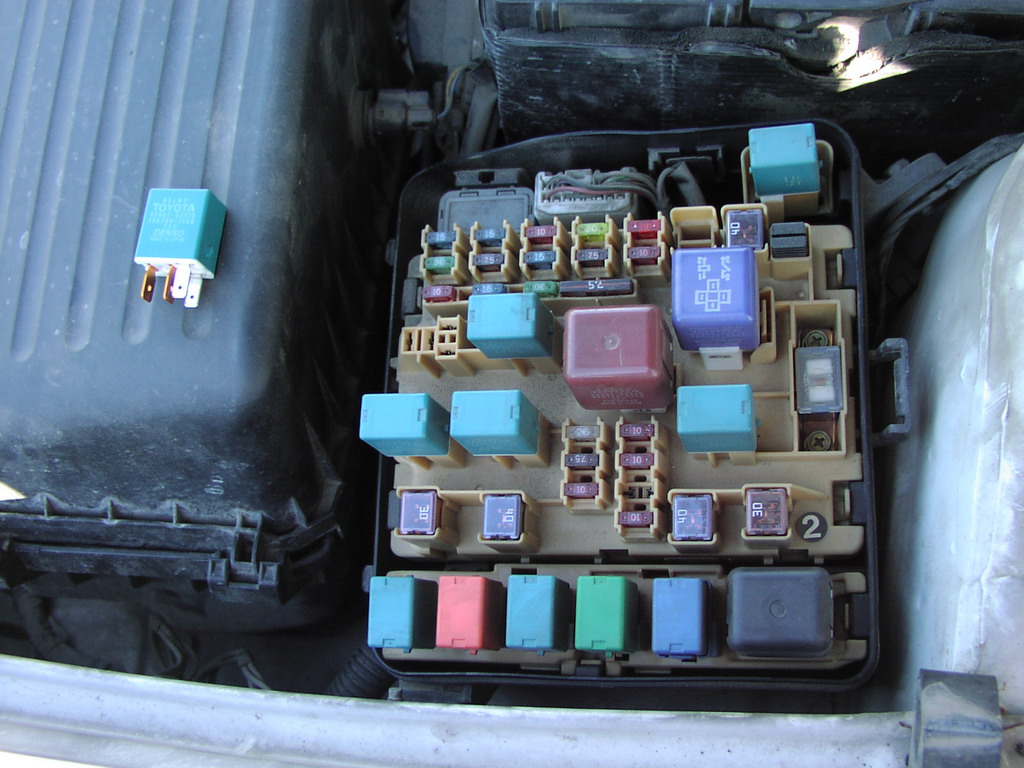

Утром следующего дня (была суббота) взял книгу по автомобилю и пошёл в гараж. И как написано в книге всё сделал. Правда за одно решил поменять и топливный фильтр. Написано сбросьте остаточное давление в магистрали выдернув реле топливного насоса – выдернул и стал ждать пока заглохнет, не дождался начал снимать задние сиденья. Уже снял левое когда почувствовал что машина заглохла! Снял одно сиденье и понял, что насос стоит посредине, пришлось снимать второе. Дальше всё есть на фото.

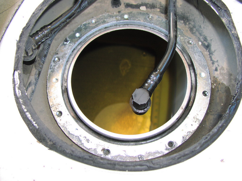

Что интересно, в баке идеальная чистота, в одном месте потёртости от топливозаборника и всё!

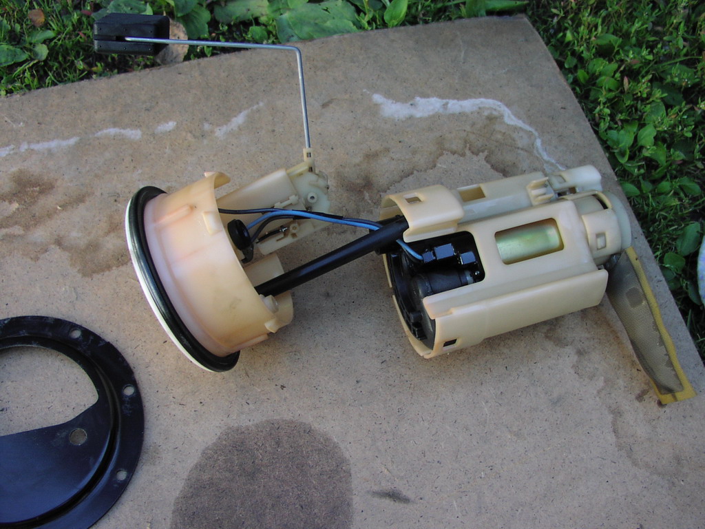

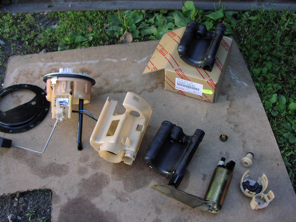

Вытащил топливный насос на поверхность, посмотрел на него и сразу стало понятно, что нужно отогнуть чтоб разобрать его. Единственное на что нужно обратить внимание – это то, что резиночки уплотнительные остаются внутри старого фильтра, их нужно аккуратненько извлечь надеть на патрубки прежде чем вставить в новый фильтр. Потом всё собираем в обратной последовательности.

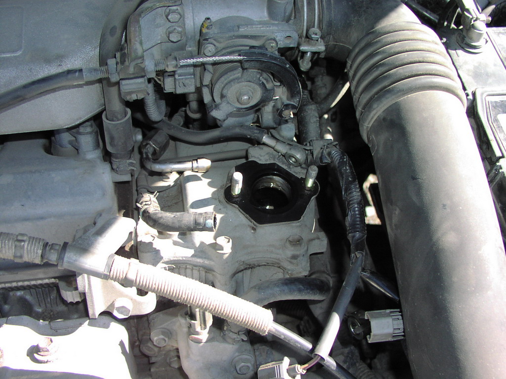

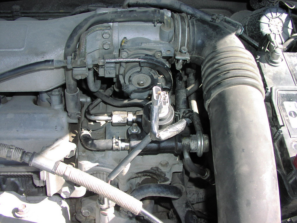

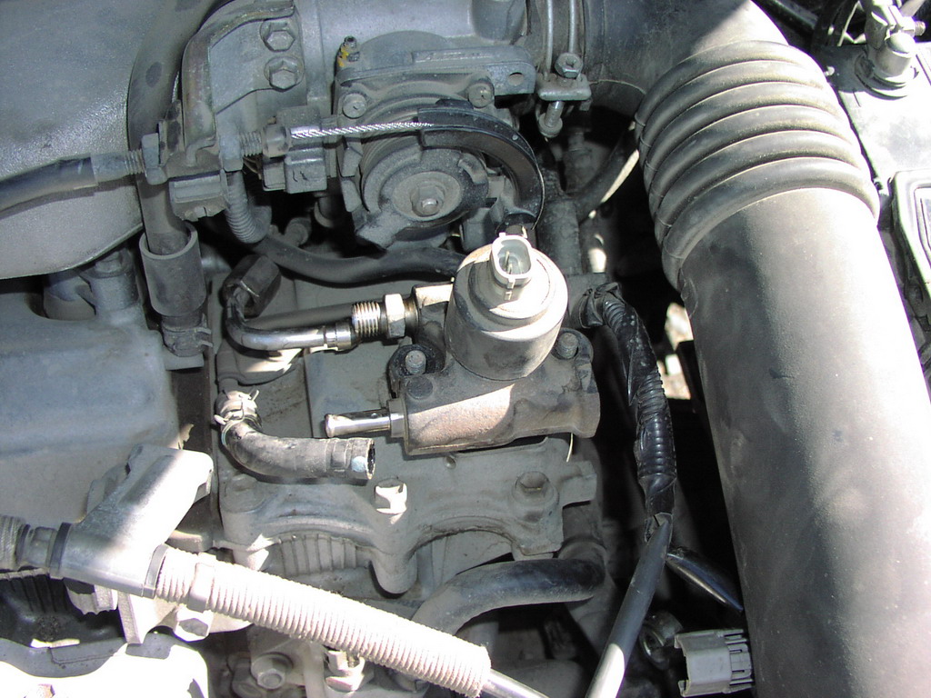

С насосом ТНВД ещё проще. Аккуратно открутил патрубки. Открутил две гайки крепления и он сам выходит под действием пружины. Прокладку под насосом, за неимением менять я не стал. Обильно полил нижнюю часть насоса маслом, обтёр то, что попало на корпус. Поставил на место и закрутил.
