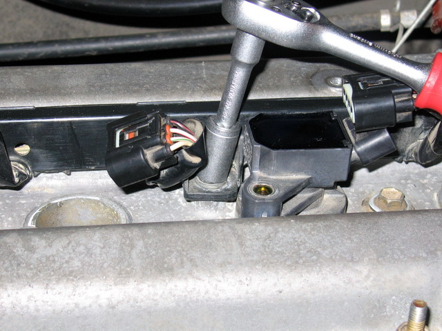

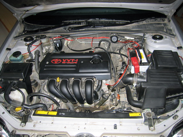

1. Открываем капот. Свечи спрятаны под пластиковым кожухом. 2. Снимаем платиковый кожух. Он прикручен двумя гайками и 2-мя клипсами.

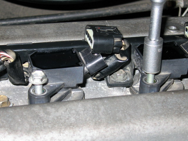

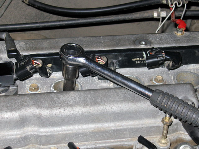

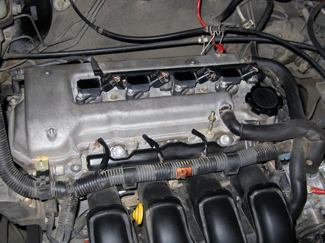

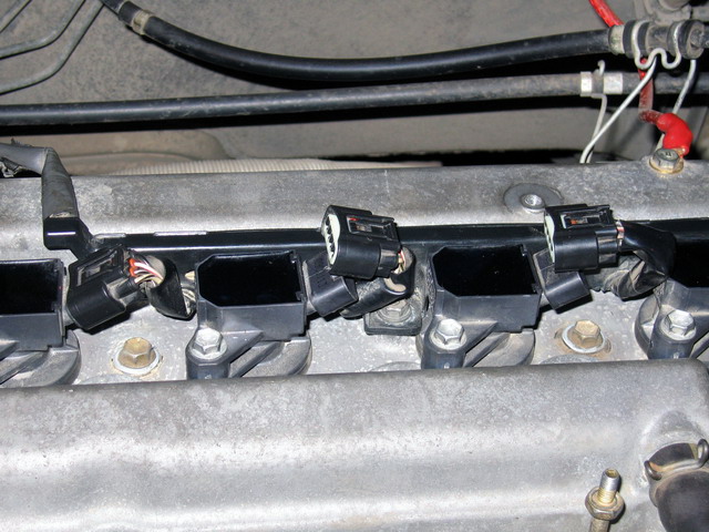

3. Отсоединяем катушки. 4. Отручиваем катушки. Болты могут быть посажены на аэробный герметик, поэтому бывает их трудно сорвать.

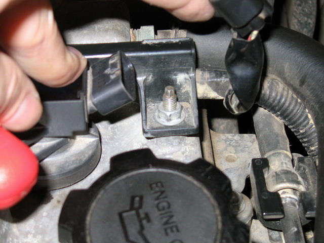

5. Не все катушки удается вытащить, т.к. мешает "кабель канал". Он держиться на болту - между второй и третьей свечей. 6. И одной гайке - после крайней свечи.

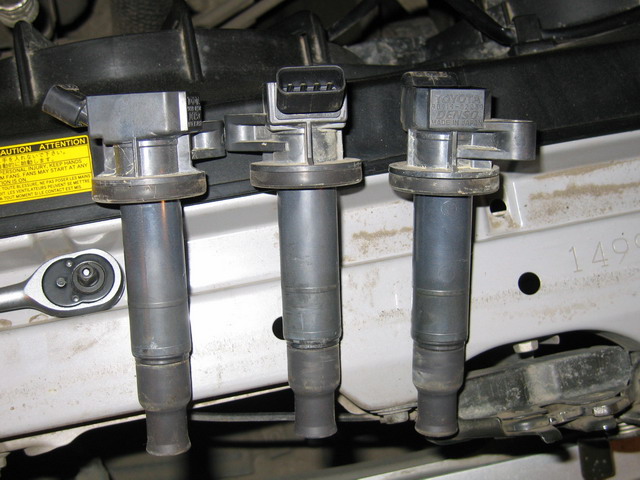

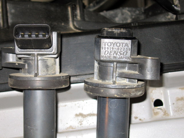

7. Снимаем катушки. 8. Проверяем контакты на всякий случай. Как видим поставщиком катушек является DENSO.
9. Выкручиваем сами свечи, как обычно.
