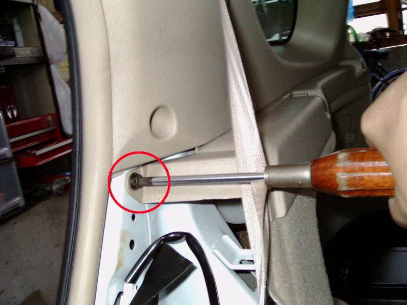

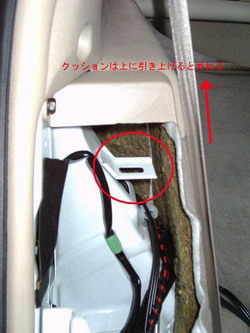

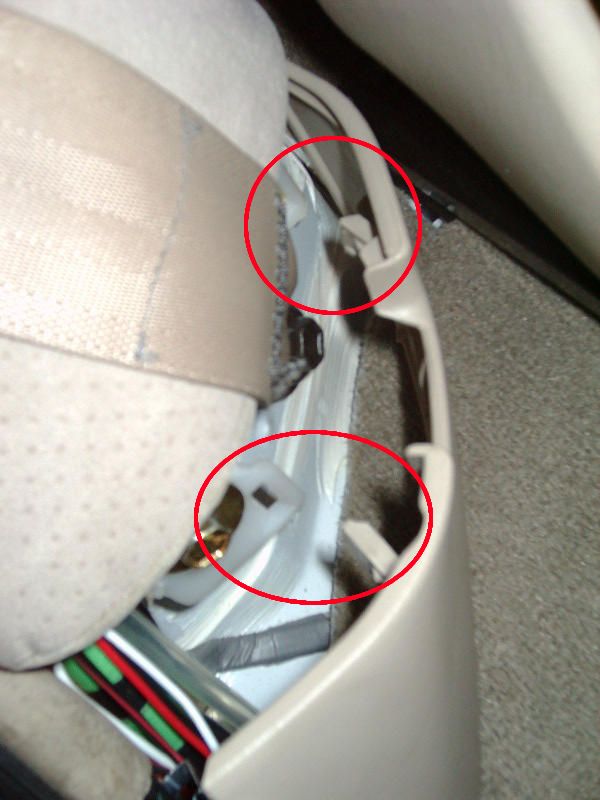

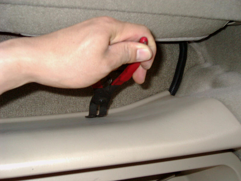

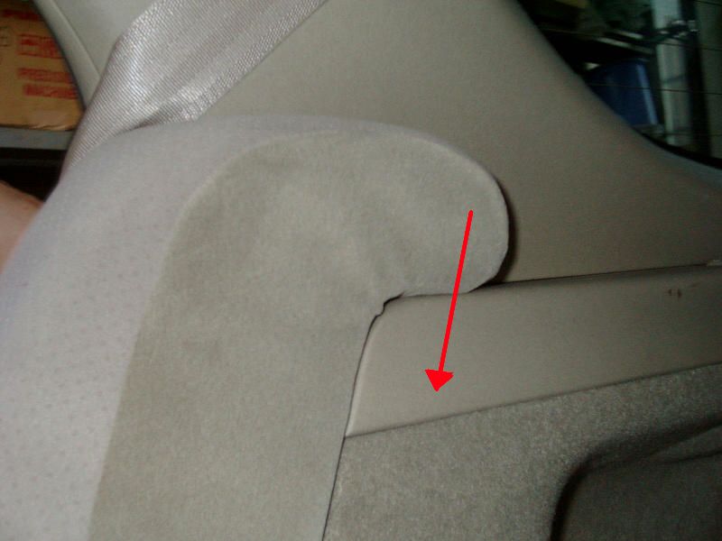

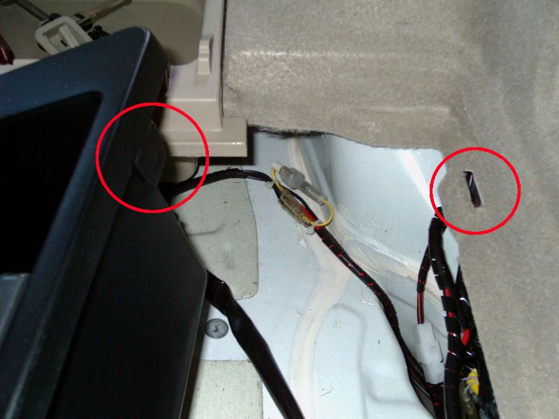

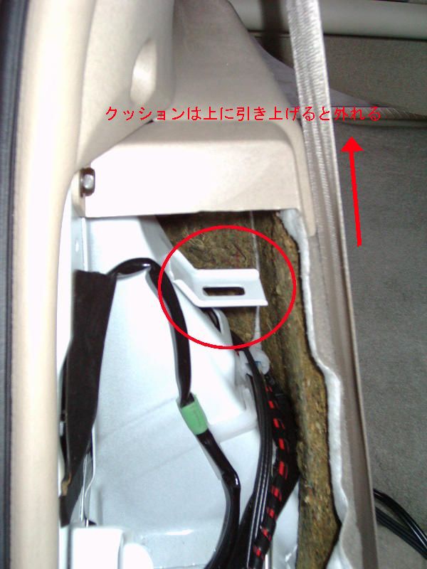

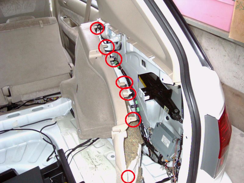

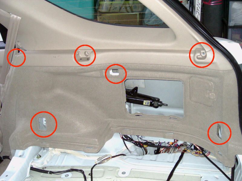

1. Добраться до задних стоек немного сложнее, ввиду того, что они закрыты обшивкой. Снимаем обшивку сбоку, рядом с задним сиденьем.Крепится на защелках.

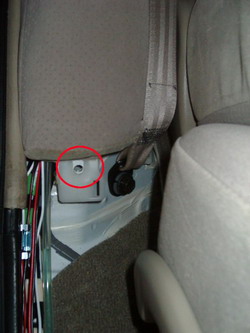

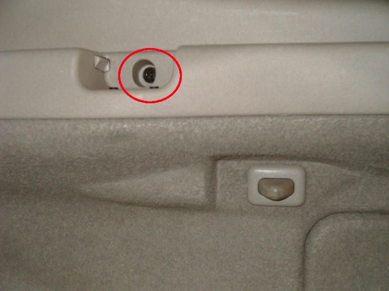

2.Далее откручиваем крепление. См.фото.
3.Снимается обшивка вверх. Закреплена на защелке.
4.Снимаем боковую обшивку.

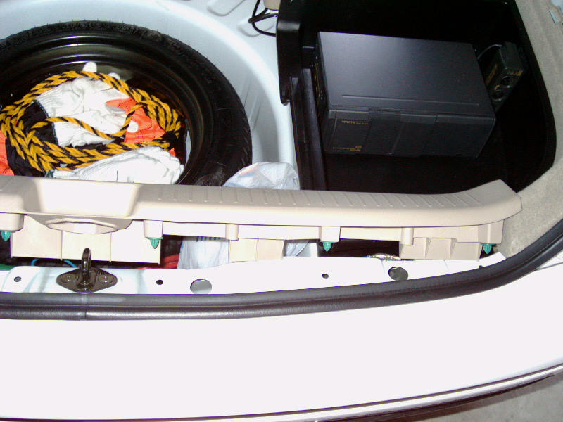

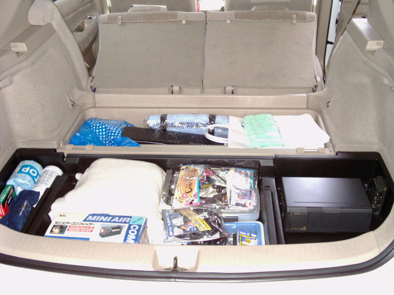

5.Освобождаем багажное отделение.

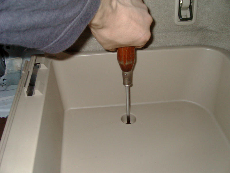

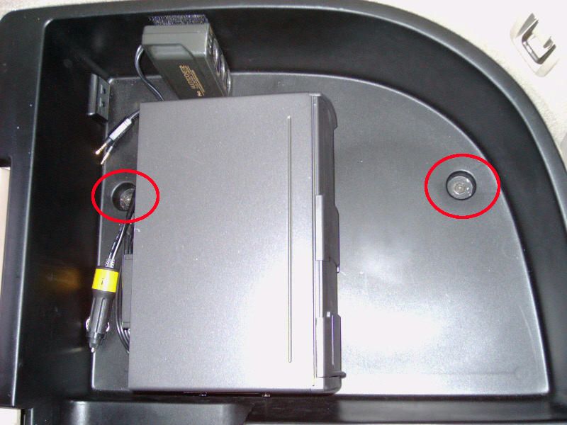

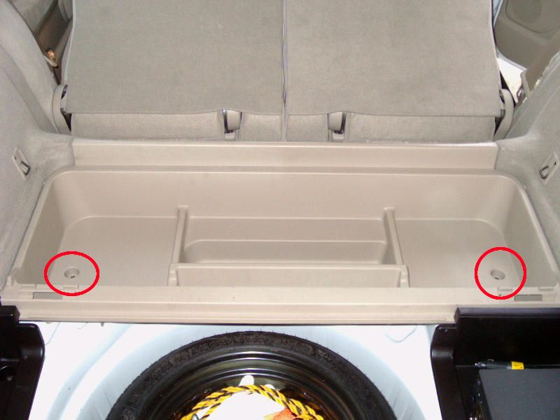

6.Первая полка крепится двумя болтами.
7.Откручиваем боковые полочки.
8.Боковую Полочку снимаем из крепления.

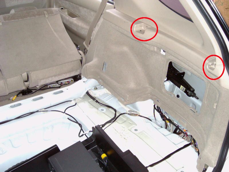

9.Снимаем лобовую обшивку багажного отделения. Крепится на 3-х клипсах.
10.Теперь снимаем первую полку.

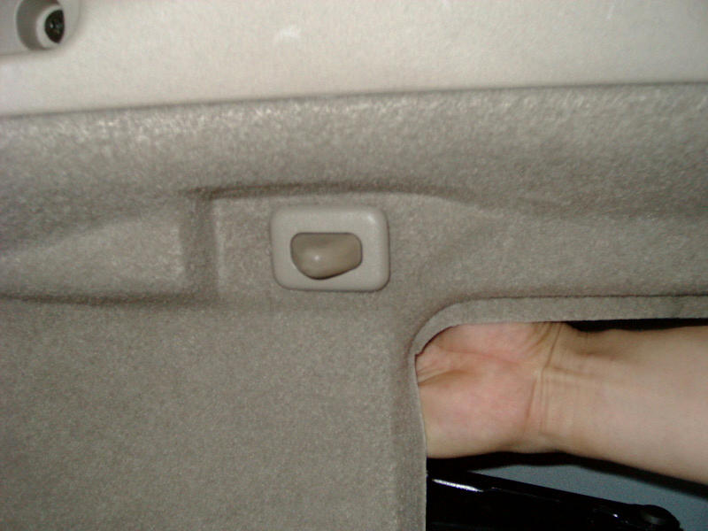

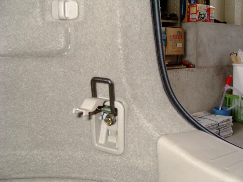

13.Снимаем защелку шторки. Снимается изнутри. Как клипса.

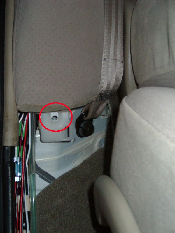

14.Здесь тоже спрятался болт.
15.Снимаем обшивку. Она на клипсах.
16.Вот теперь только снимаем боковую обшивку. Тоже на клипсах.

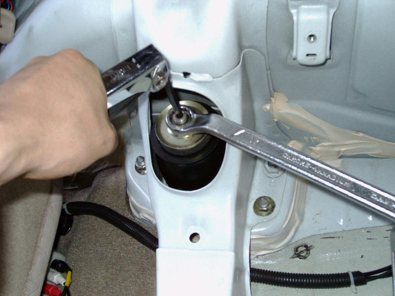

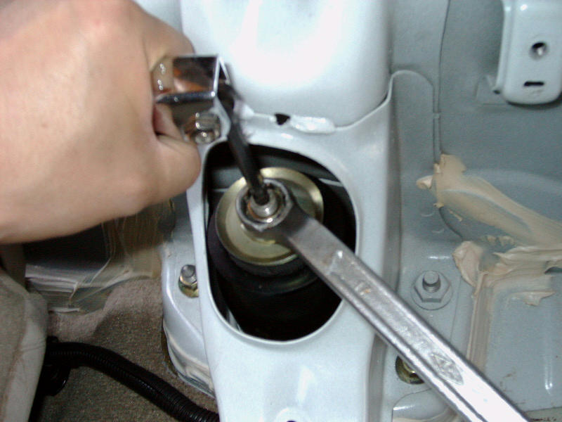

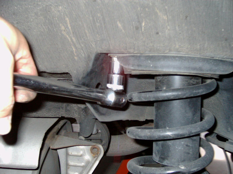

17.Ослабляем центральный болт стойки.
18.Откручиваем две гайки крепления стойки.

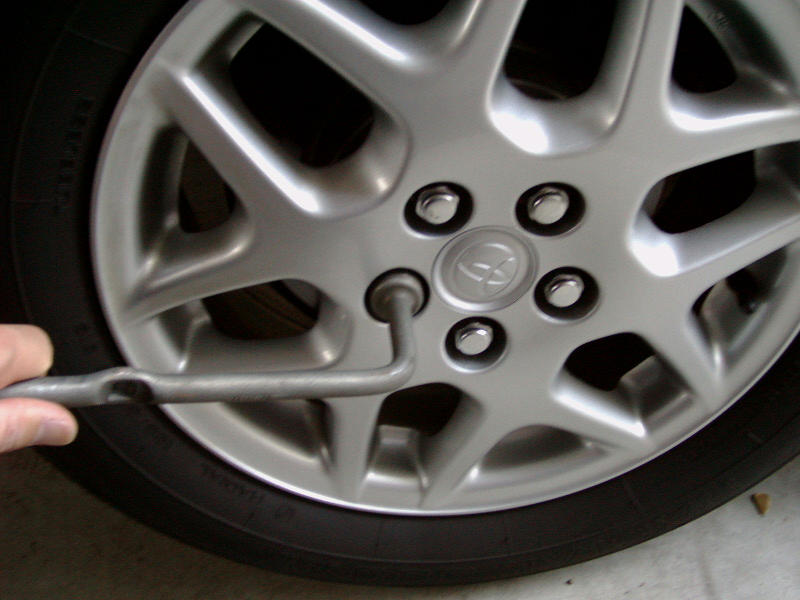

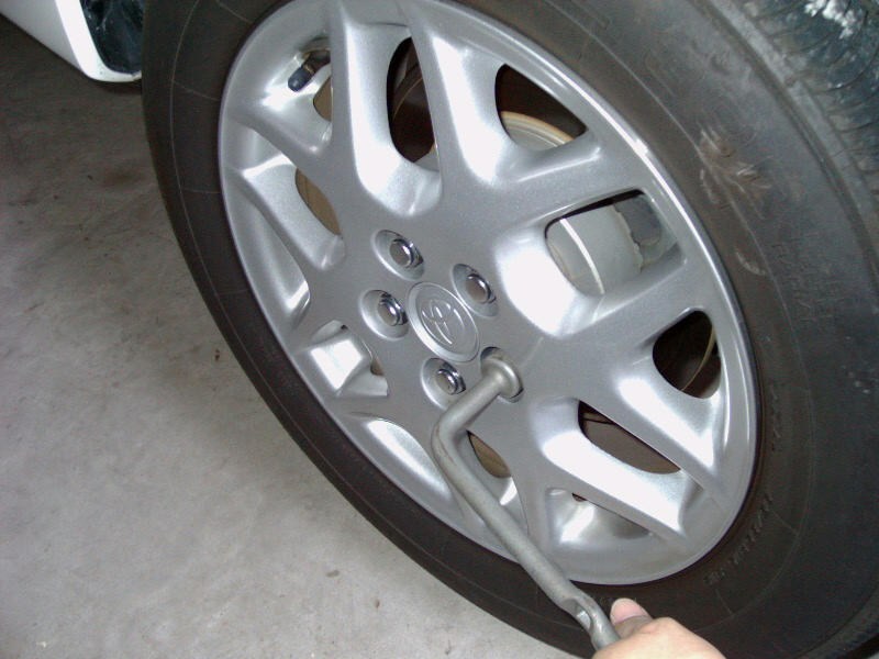

19.Ослабляем крепление колеса.

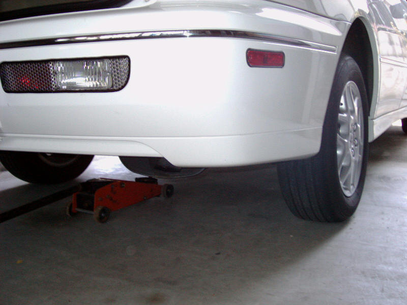

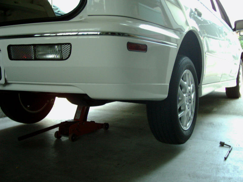

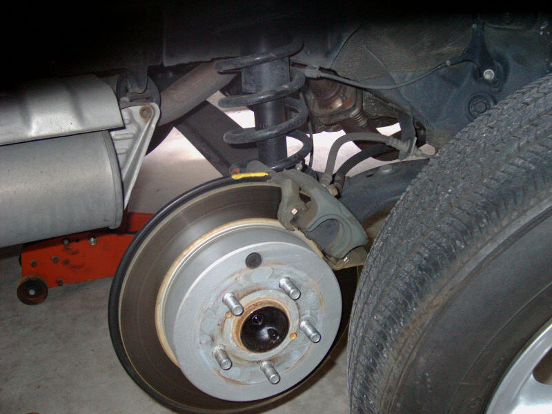

20.Подомкрачиваем машинку.
21.Снимаем заднее колесо.

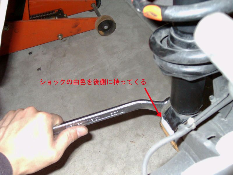

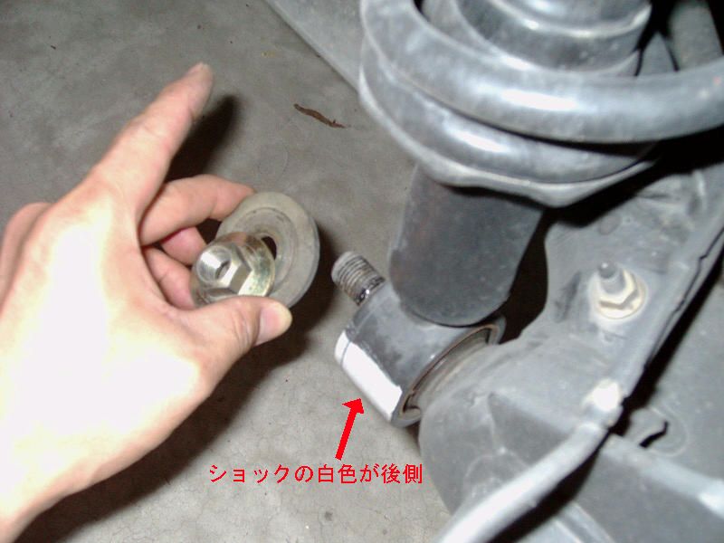

22.Откручиваем нижнее крепление стойки. Цветом указана внешняя сторона крепления.

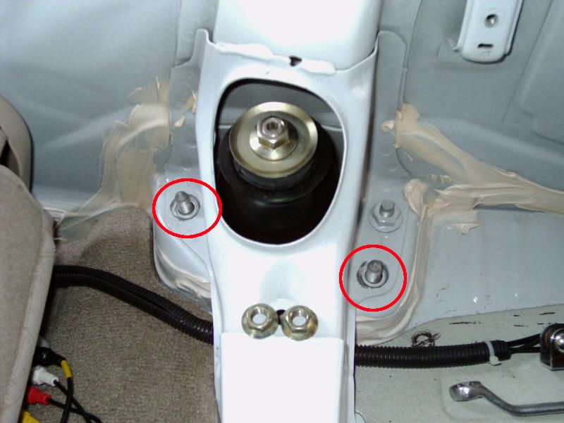

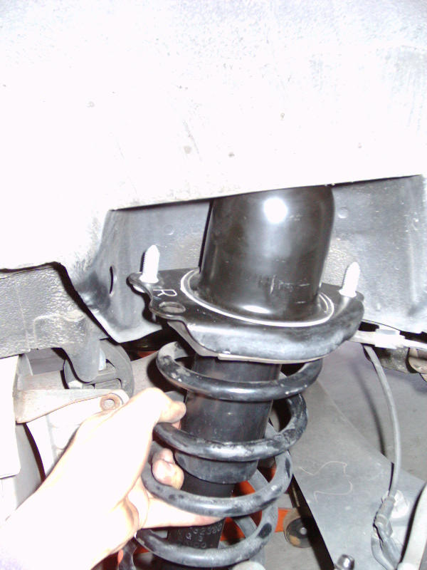

23.Откручиваем третий болт верхнего крепления стойки. Он закручен снизу.

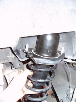

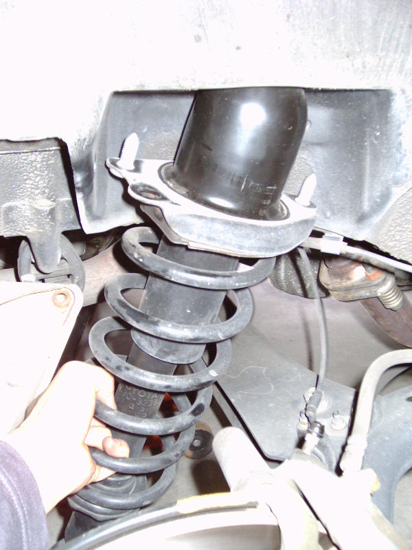

24.Снимаем стойку.

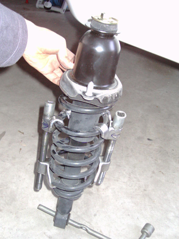

25.Вот она родимая в сборе.

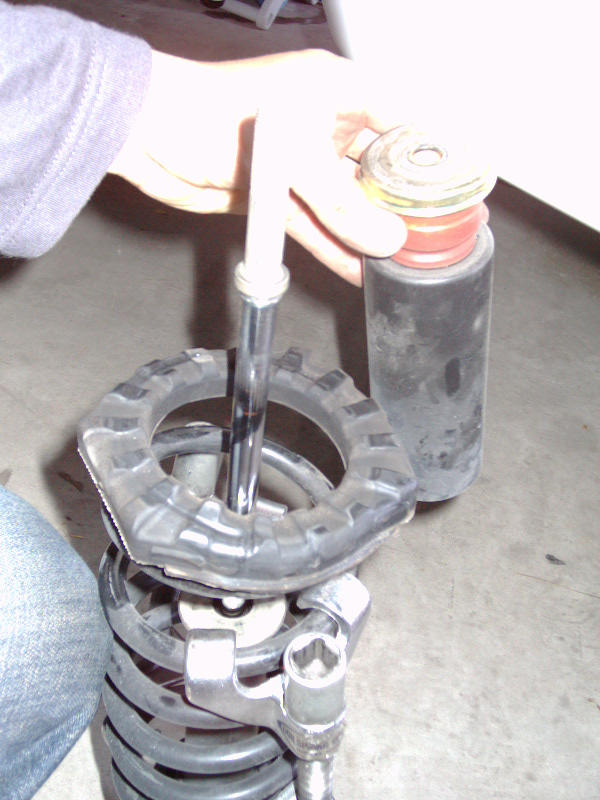

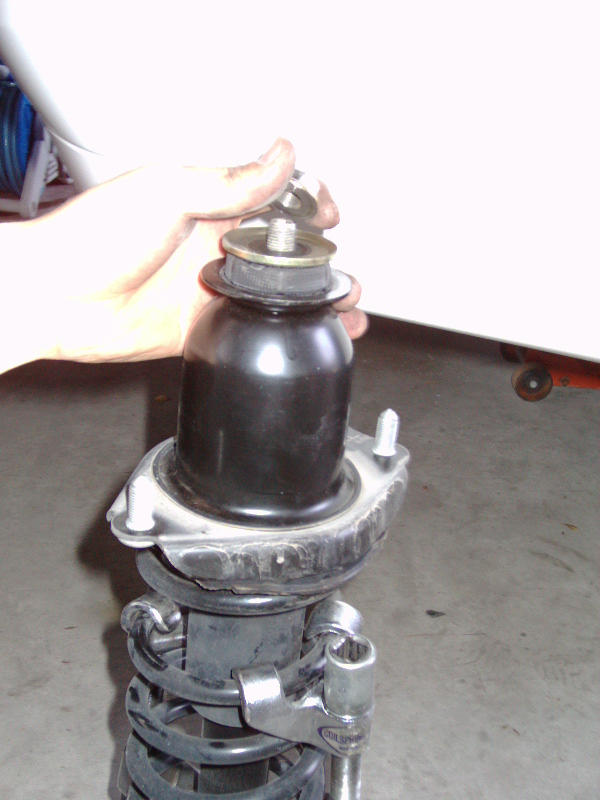

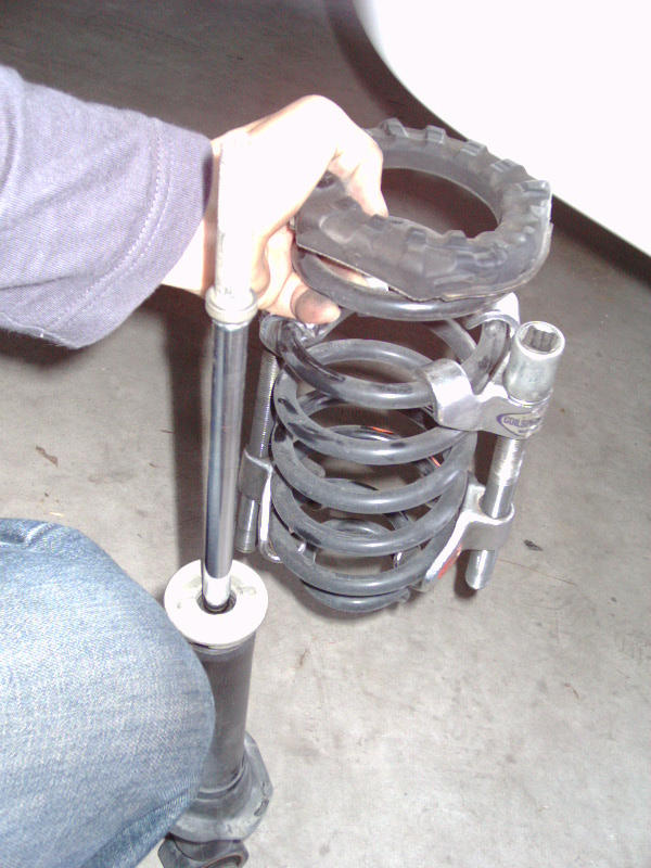

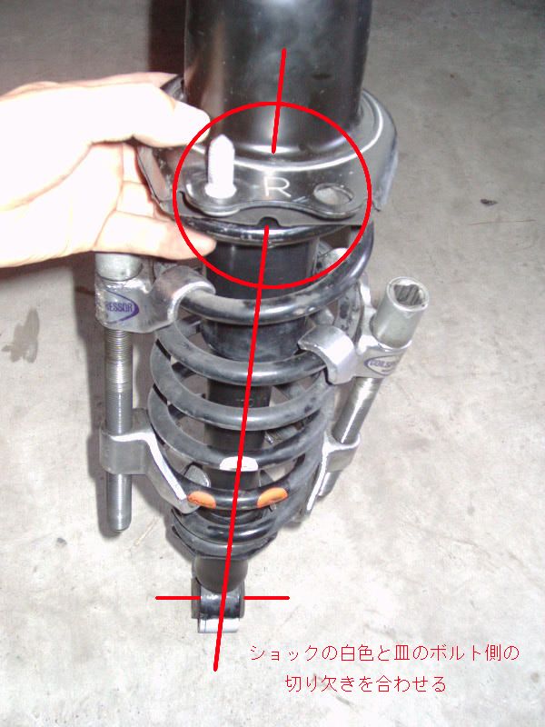

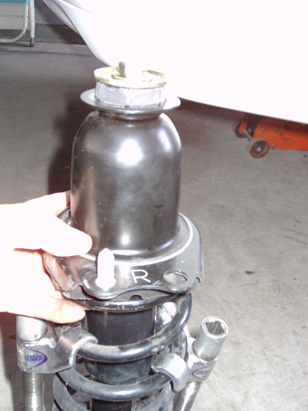

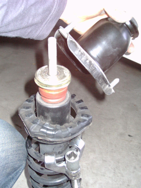

26.Стягиваем пружину и только после этого разбираем!

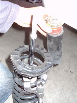

27.Откручиваем и снимаем верхнюю часть.
28.Снимаем пружину.
29.Собираем все в обратном порядке.
30.Главное правильно выставить метки! См.Фото. (верхняя часть, метки пружины, низ)
31.Скручиваем стойку. И разжимаем пружину.
32.Ставим стойку на место.

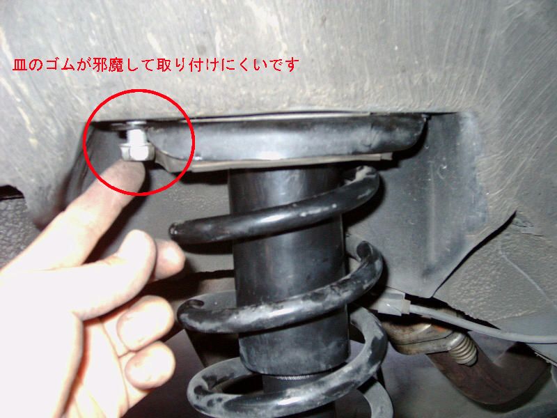

33.Прикручиваем нижнее крепление.

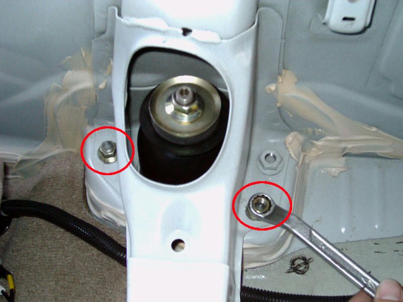

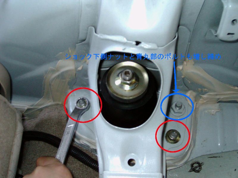

34.Закручиваем первые два болта сверху. См. фото.
35.Третьий не закручиваем!
36.Третьий болт закручиваем снизу, как вы помните!

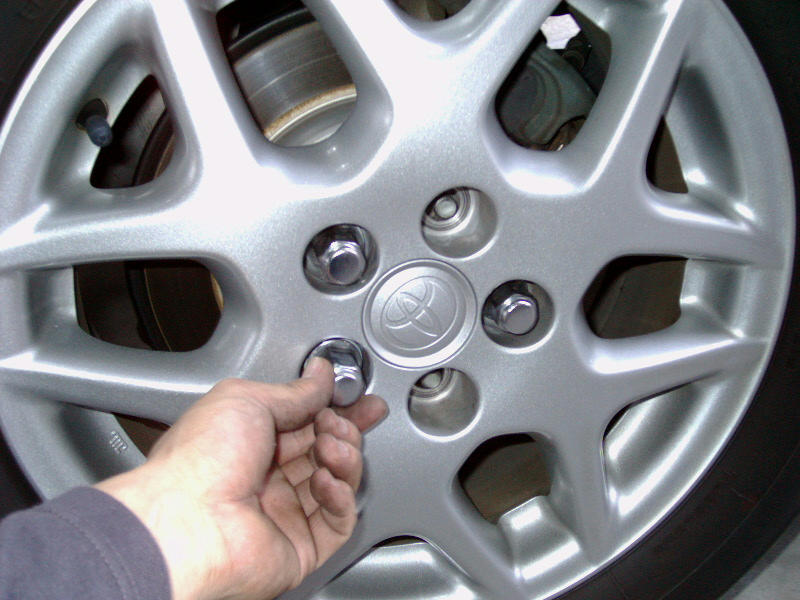

37.Прикурчиваем назад колесо.
