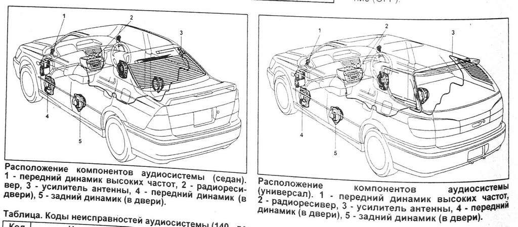

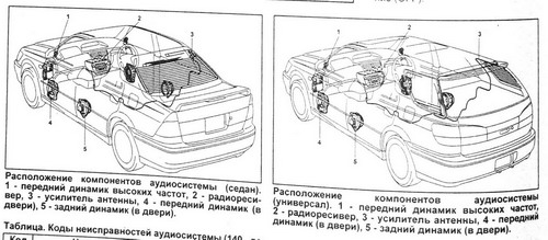

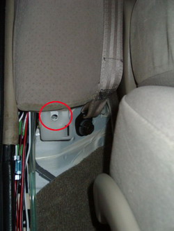

Антенный усилитель находится у Ardeo над задним стеклом, у седана на задней стойки. На картинке отмечен цифрой 3.

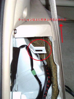

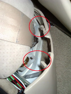

Для того чтобы добраться до него понадобится вскрыть часть обшивки задней стоки (полностью снимать не обязательно). Сам усилитель находится как раз посередине заднего стекла на потолке. Поэтому нужно снять вверхнюю часть пластиковой обшивки. Как снимать уже писалось в статье про замену задних стоек...

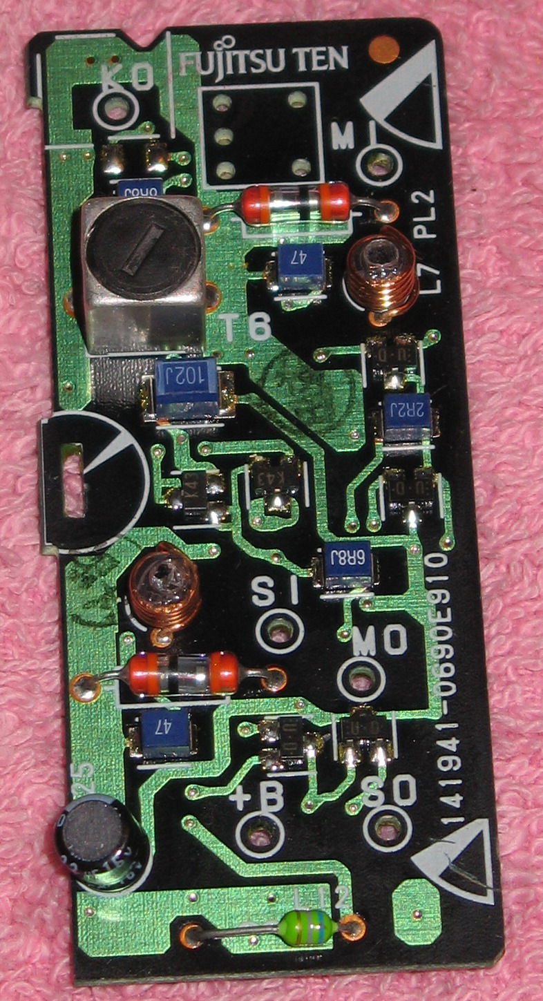

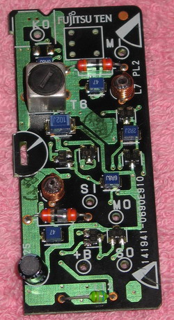

Антенный усилитель - это маленькая жестяная коробочка, прикрученная болтом на 10. Для ориентира - от антенны со стекла к ней идет проводок. Откручиваем усилитель, аккуратно вскрываем (зажигание должно быть выключено!) коробочку. Внутри находится платка.
Запоминаем где какой провод (на плате подписано. M0 и М1, S0 и S1, B+) Выпаиваем проводки. При этой процедуре и поднадобится подушка - т.к. делать удобнее лежа. Удаляем плату. Спаимваем вместе проводки: M0 и М1, S0 и S1, а B+ - заизолировать - это питание усилителя. Все изолирем и укладываем назад в коробочку. коробочку ставим на место. Резать провода не нужно!
Собираем все назад и наслаждаемся уверенным приемом радио.
