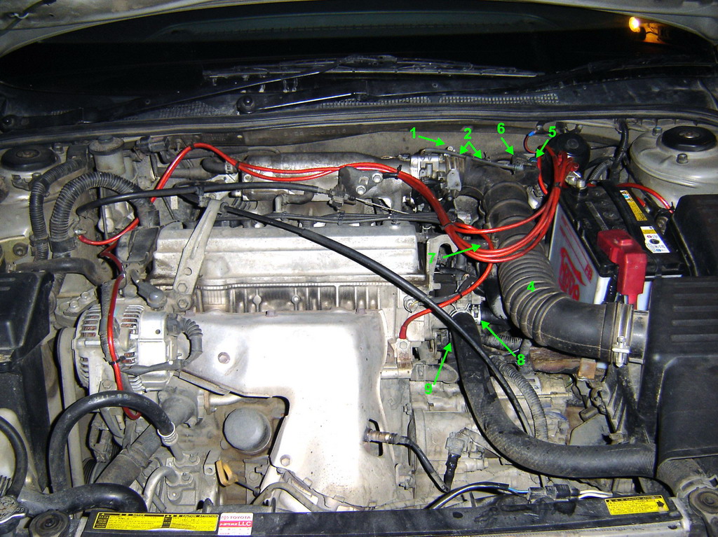

  1. Снимаем аккумулятор. Ключом на 10 ослабляем крепление аккумулятора и тем же ключом снимаем клеммы – сначала минус (земля), затем плюс. Вынимаем батарею, и убираем подальше, чтобы не залить водой.

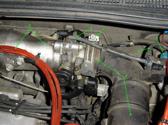

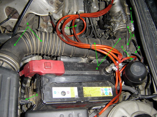

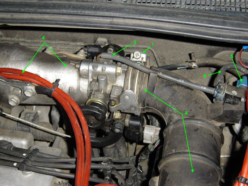

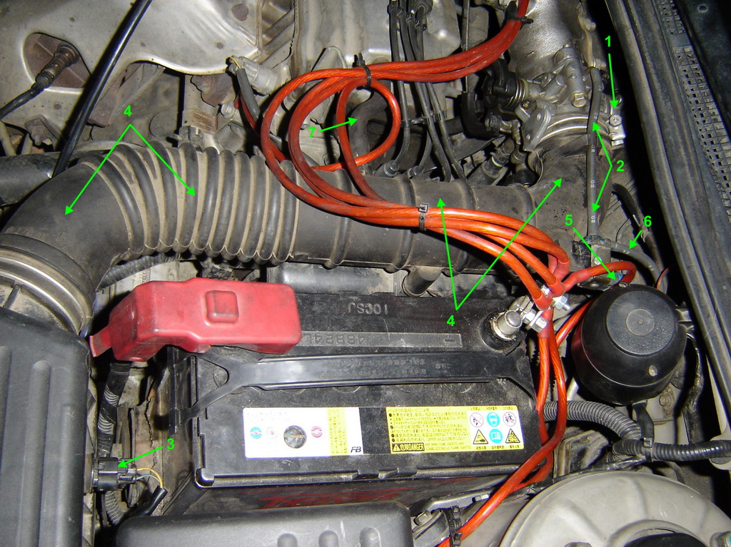

  2. Крестовой отверткой или тем же ключом на 10 ослабеваем хомут (1) на воздуховоде впускного коллектора. Отсоединяем шланг (2) вакуумной системы. Открываем корпус воздушного фильтра и вынимаем сам фильтр и отцепляем датчик (3) температуры воздуха. Вращательными движениями, туда обратно, аккуратно сдергиваем патрубок (4) с впускного коллектора. Отсоединяем разъем с вакуумного клапана (5) и еще два шланга системы (7) и(8). Снимаем сам шланг главного воздуховода.
  3. Спускаем давление в системе охлаждения, открутив крышку радиатора. Берем плоскогубцы, ослабляем и сдергиваем хомуты на патрубках (8). Далее сдергиваем сами шланги.
