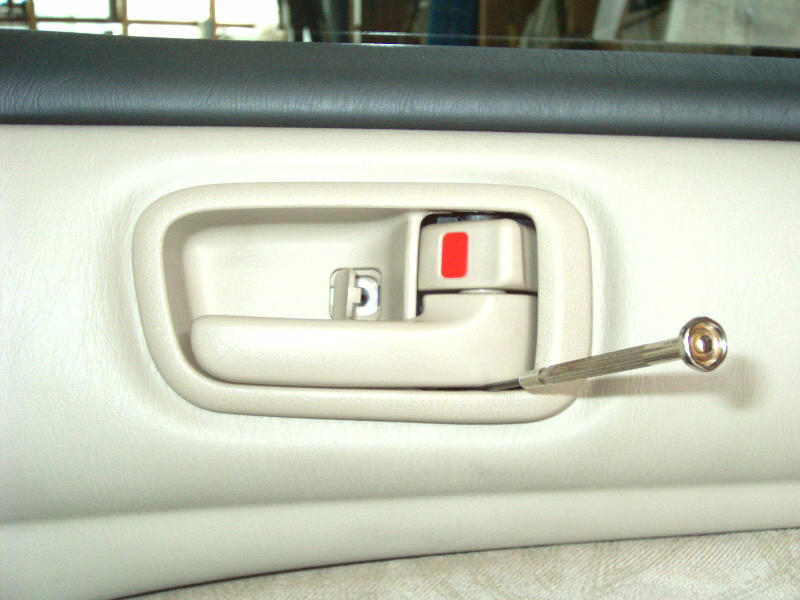

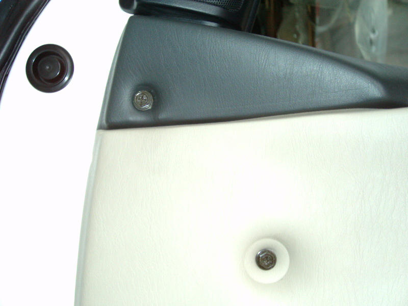

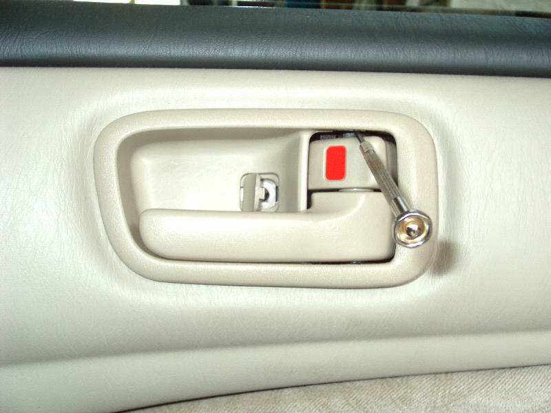

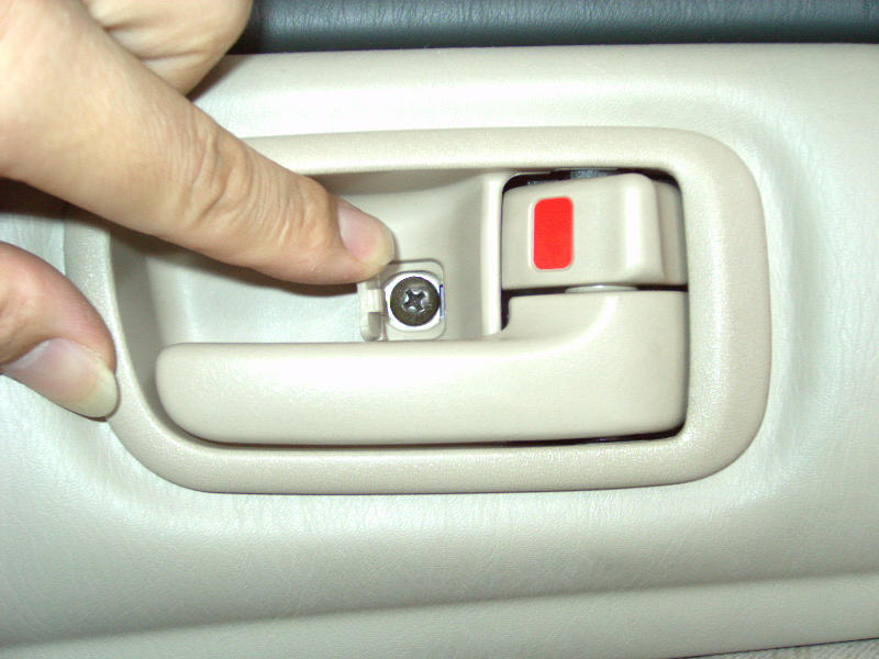

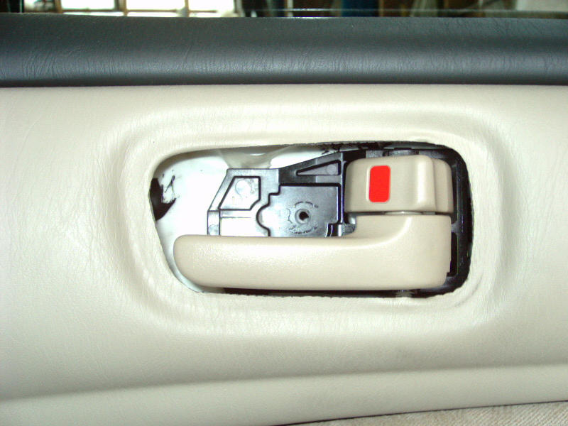

Аккуратно отгибаем заглушку и
выкручиваем первый винт.
Далее аккуратненько поддеваем
декоративную окантовку. Снизу.
Сверху.
Подаем немного назад и вынимаем.

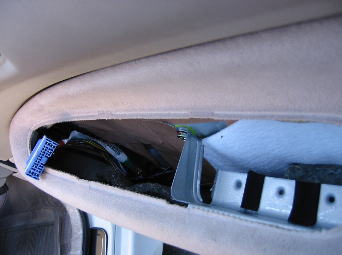

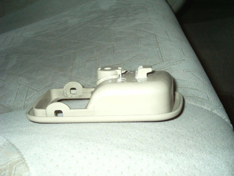

Снимаем заглушки и под ними находим крепеж.

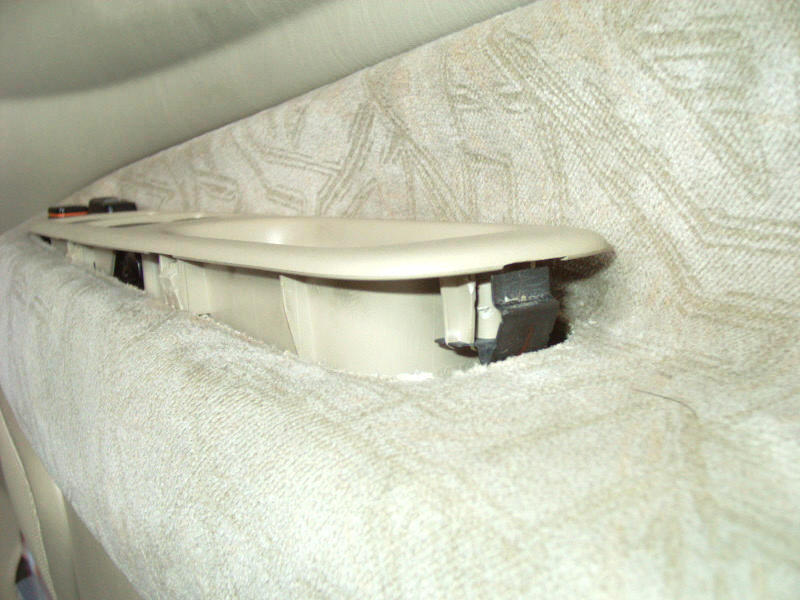

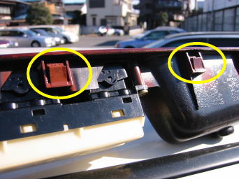

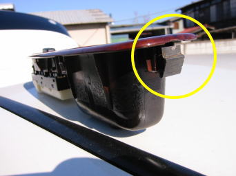

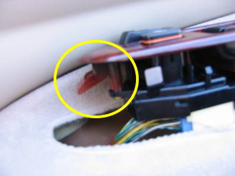

Аккуратненько снимаем блок управления.
Главное не сломать защелки спереди.
и сзади.
Млин... Сбоку тоже они есть.
Отсоединяем его.
Освобождаем пищалку.
Аккуратно снимаем панель, чтобы не сломать клипсы. Уфф. Теперь можно и пивка немного.

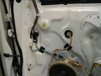

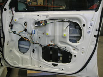

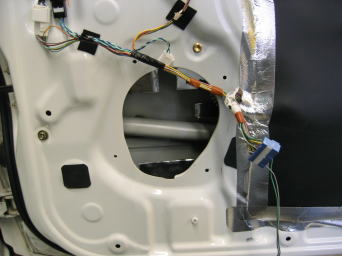

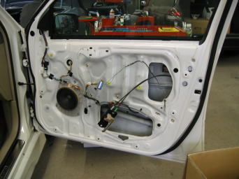

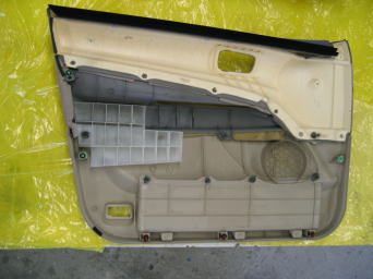

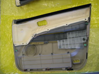

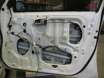

Подготавливаем дверь. Снимаем все лишнее.

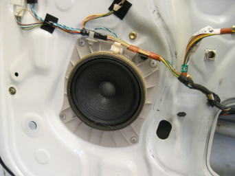

Динамики

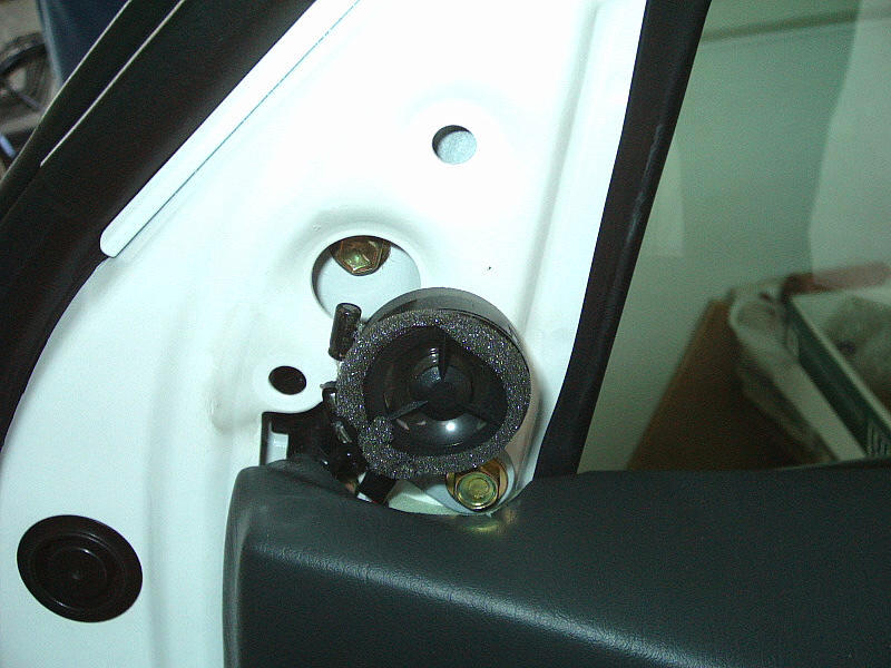

Пищалки.
Вот что должно получится. Красота. Где-то еще оставалось пиво.

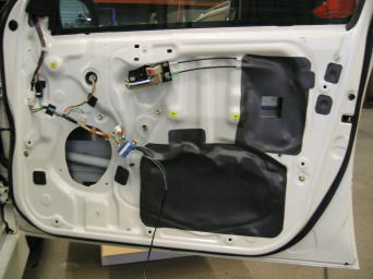

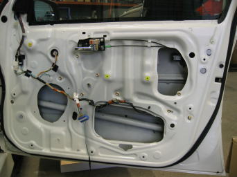

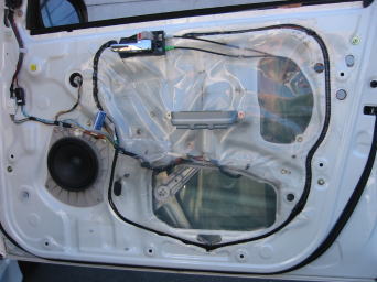

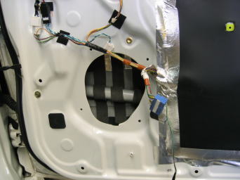

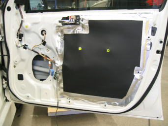

Проклеиваем внутреннюю часть двери.
Внутреннюю часть внутренней стенки. Блин чего написал. Сам не понял.
Заклеиваем дырки.
Наклеиваем общий лист, предусмотрительно сделав отверстия под клипсы.
Проделываем тоже самое в местах крепления аккустики.
Осталось проклеить сами панели - правую
и левую.

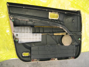

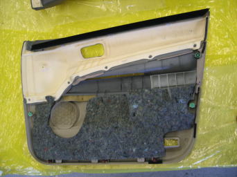

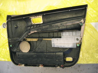

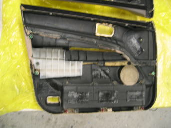

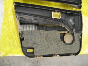

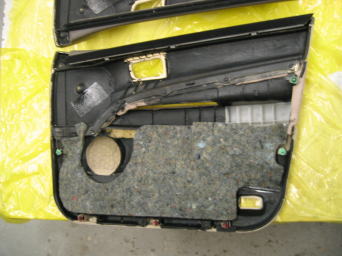

Аккуратно снимаем утеплитель с обоих панелей.
Вот что получилось.

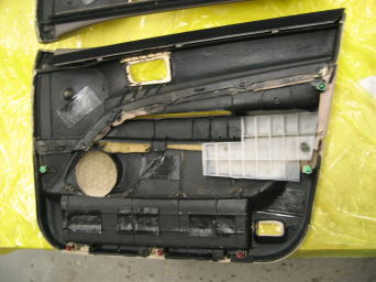

Обклеиваем панели изнутри.
Пассажирскую тоже.
В местах с большой площадью проклеиваем еще для устранения вибрации.
Пассажирскую тоже.

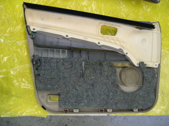

Ставим на место утеплитель.
Ну все. Осталось теперь все собрать назад и решить кто идет за пивом?
