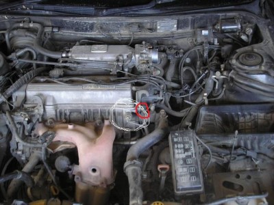

на табло температура ОЖ показывается из-за этого самого датчика? или какой другой показывает темпреатуру на приборной панели? а то каратила проводка датчика - машина заводилась, температура на табло поднималась, но горел чек. заизолировал и чек перестал гореть. если отцепить фишку от датчика то машина не заводится. но у меня каратил и машина заводилась. и обороты при прогреве уменьшались. как то странно) и неважно как цеплять провода к нему или нет? рассматривал оба провода подходящего к нему никаких отличий между ними нет, значит цепляй как хочешь?
Добавлено спустя 5 часов 5 минут 11 секунд:
вот кстати фото, не тот ли датчик с одним проводом на панель идёт, что по правую сторону от датчка температуры ОЖ (он в красном кружке). если так то жор бензина можно объяснить тем что сам ДТОЖ засран или не рабочий, и льёт бензин как на холодную? можно проверить если скинуть с него фишку и если стрелка на табло упадёт, то так и есть. если кому не трудно проверьте) я до послезавтра заводиться не буду
Добавлено спустя 55 секунд:
и что это за датчик?)

то что в куружке красном это да ДТОЖ, а справа от него, с одним проводом? он на приборную панель идёт?

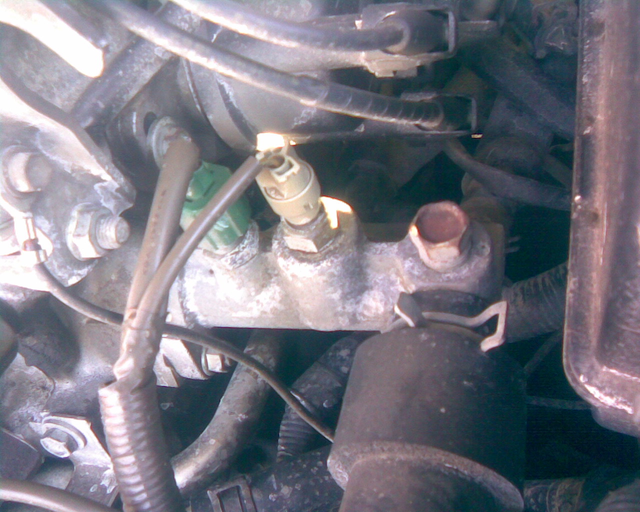

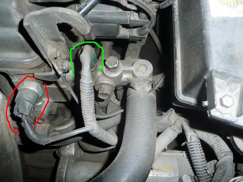

Вот красным датчик маслянного давления а зеленый похоже то что тебе надо.
Добавлено спустя 1 минуту 28 секунд:
Вот только датчика ведь 2 и какой идет на панель я не уверен(второй гдето с низу)

смотри фотки то разные) у тебя справа от ДТОЖ болт закручен а у меня там датчик какой то стоит)

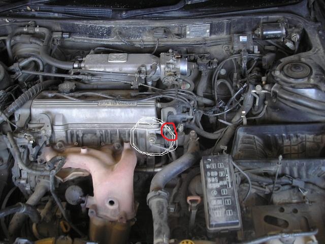

Как на моем фото? Я так и не выяснил что за 2-й датчик......
Комментарий к файлу: Датчики ОЖ
Фото000.jpg [ 280.08 КБ | Просмотров: 30287 ]

Во и я тоже не знаю что это(и провода у меня лишние не болтаются)
Год вроде один а вот тебе пойми.

Самый крайний датчик слева с одним проводом - давления масла, в середине (зелёненький) Датчик температуры ОХЛ жидкости он и выводится на приборную доску, самый правый -(дословно) Термо-временное реле форсунки холодного пуска.

По порядку слева направо:
1. датчик давления масла
2. ДТОЖ идет на ЭБУ
3. ДТОЖ идет на панель приборов
Если п.2. коротит или разрыв или датчик не работает, то загорается чек и при движении не включается четвертая передача на АКПП, также падают обороты на холостом и выхлоп воняет богатой смесью

+1 по п.3 сегодня проверил: скинул датчик температура на приборке упала.
