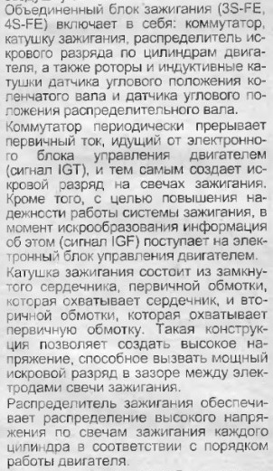

в общем попробовал, не помогло, сделал само диагностику, показало 14 ошибку
вот :14 Ignition Signal Отсутствие сигнала "IGf" на ECU в течение 4-х последовательных циклов зажигания
что это значит, и куда копать?
 Заголовок сообщения: Re: Бывает не заводится sv 30 3s-fe 94г.в.
СообщениеДобавлено: 21 мар 2011, 07:26
Код есть, уже проще))
чего там было то в БДЗ? разбирал полностью или просто протер куда достал? после чистки БДЗ комп обнулял, клемы сбрасывал? Ошибки надо считывать в два этапа, считал, обнулил, завел, заглушил, считал заново. Ведь в процессе эксплуатации могут возникать ложные ошибки....например из-за низкого заряда АКБ.
Раз менял провода, значит мог повредить провод какой нить..., например, который идет от коммутатора к катушкам.
Ошибка 14 - Система зажигания - В течении 0,3 сек нет сигнала от IGF - 1. Обрыв, неконтакт или короткое замыкание в проводах коммутатора или от ЭБУ 2. Коммутатор
Коммутатор, IGF.jpg [ 77.68 КБ | Просмотров: 4541 ]

в разъёме была вода, кстати началось это всё после мойки двса на автомойке...
контакты были окислены, снял, просушил, почистил, но сам бдз не разбирал.
комп после этого не обнулял.
я думаю дело в воде которая в разъёме, на днях ехал пока в разъёме лёд был машина работала нормально, как только растает, сразу искра ставала дерьмовая и машина жутко тупила и глохла.
