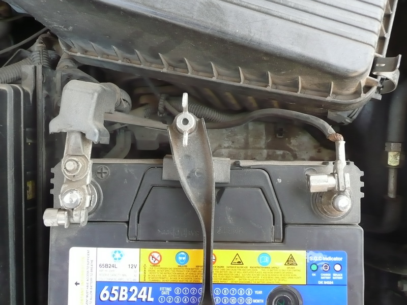

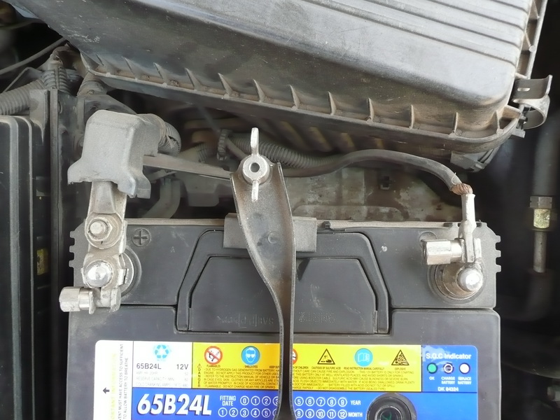

Порвалась. Искал на Экзисте и всё без толку. Кто-нибудь, помогите найти её каталожный номер, закажу хоть.
Фоточка прилагается.

Да, промёрзла и треснула. Сегодня вот окончательно отломилась.

Я не видел такого,зато у многих видел что эта резинка отломана.
Я бы тоже что то такое хотел себе(но как писал выше я попробовал и потерпел неудачу)
Вот этот раздражающий элемент.

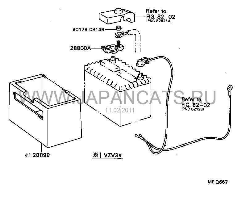

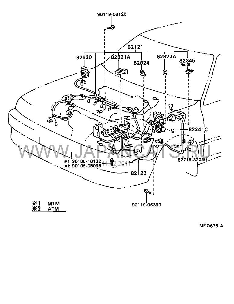

2 Dimich
Ну я фиг знаю как вы там искали, ну кароч вот ее оригинальный номер 82821-32110, называется "накладка клеммы", у нас стоит примерно 300 руб. и ждать месяц!
З.Ы. На фото под номером 82821А.

Ты мой бог!
