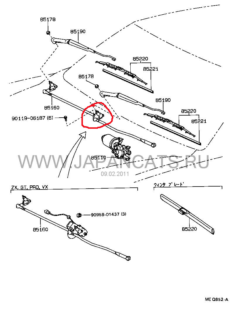

Может с мотором чего? Фишки потрогать-почистить не пробовал? Скорее всего не в доводчике дело - наверно команды ему нет вот он и не жужит. (Сам не сталкивался с данной проблемой)
Добавлено спустя 6 минут 31 секунду:
По экзисту - цены пиндец.....
ПС В кружке - это доводчик?..
Комментарий к файлу: Трапеция
Дворники1.jpg [ 153.96 КБ | Просмотров: 2980 ]
Хорь - 2,2, 4WD

Мож чё не так объяснил.Чтоб было понятно.Дворники идут вверх,потом вниз и останавливаются внизу,пауза(1-2 сек) и доводчик доводит дворники в самый низ.Так,вот,места,где пауза и потом работает доводчик-его нет.Дворники его пролетают и тормозят в самом низу.Ещё,пока,ничего не делал.Время нет.Просто,мож кто сталкивался.Началось это после снегопада,когда внизу дворников набивается снег.Я счищал,а супруга-нет.Вот,что-то и случилось.
Чё в кружёчке,я,незнаю.
