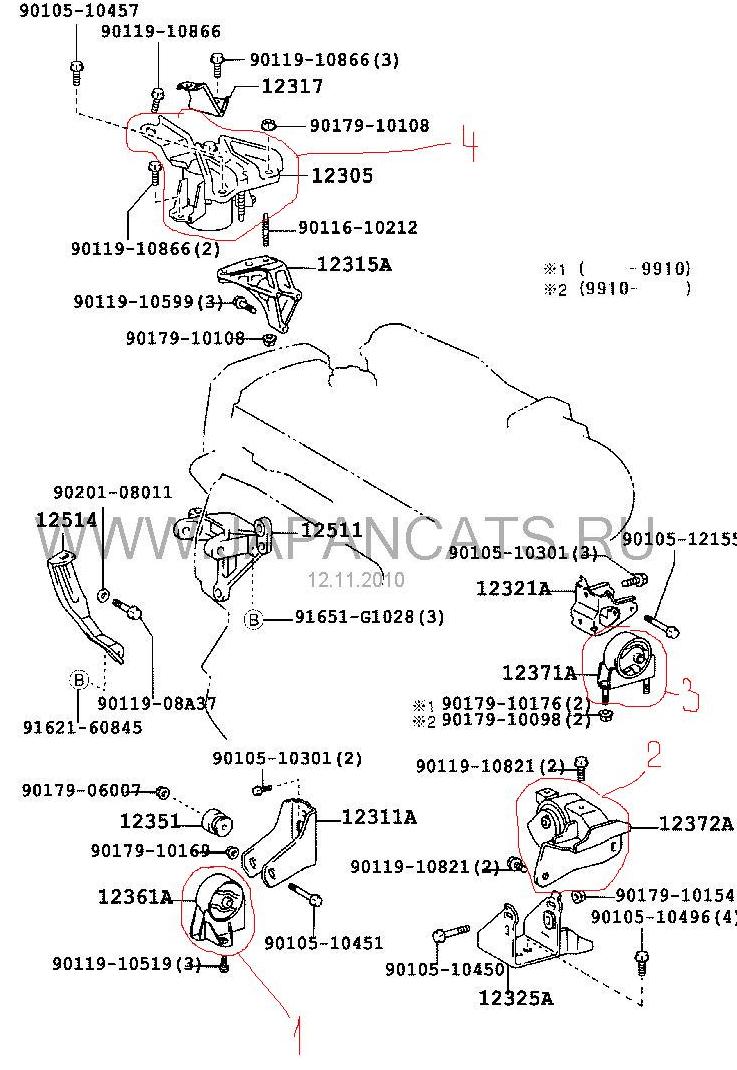

Подскажите плиз, по схеме не пойму чтото. Мастер сказал хана третьей подушке двигателя, той которая ближе всего к лобовому стеклу. Скажите код пожалуйста :roll:
12371A оно??

Она с низу находится(он где лазил прежде чем такое сказал)?
Если вылез из под машины и сказал(то да 12371А)Задняя подушка двигателя.

были симптомы такие: иногда на нейтралке вибрация шла на кузов, и на D когда стоишь иногда какойто шумпоявлялся металлический типо стука.
Диагностировал мастер без подъемника вот как: он открыл капот и смотрел куда и как движок наклоняется в тот момент когда переключали скорости на D , R , и N. Вот он и сказал что задняяя подушка та что ближе всего к лобовухе. Значит я правильно определил код?

Короче, расклад такой, если по ходу машины, то получается:
12361-74550 – передняя (1)
12372-74660 – левая (2)
12371-74580 или 12371-74581 – задняя (3)
12305-74300 - правая (4)
Удачи!...

fei5656 спасибо большое ! сегодня закажу на http://www.avtorif.ru
