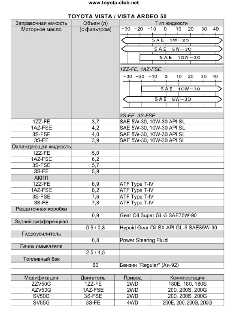

Куда, сколько и что заливать. Может кому пригодится.
вис2.jpg [ 325.83 КБ | Просмотров: 10263 ]
 Заголовок сообщения: Re: Заправочные емкости TOYOTA VISTA / VISTA ARDEO 50
СообщениеДобавлено: 27 янв 2011, 05:39
Классная табличка!
Сейчас распечатаю и вложу в "букварь" на нужном месте!
...Готово!...
Спасибо!!!
