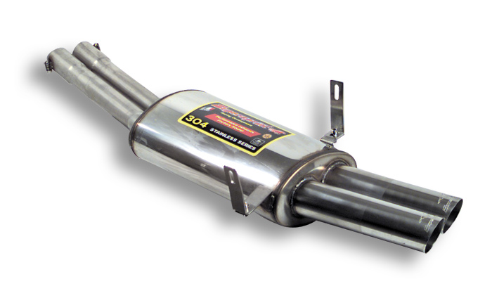

Вот задался вопросом, как долго держится глушитель на 50 кузове, какой срок службы.
У кого нибудь прогорал? Кто нибудь заменял?
Дело в том что живу далеко от Дальнего Востока где МОРЕ ЗАПЧАСТЕЙ, вот и думаю может надо подсуетится и заранее заказать, свой пока еще в порядке.
Кто что думает по этому поводу?

На 92 года выпуска не менял, продал в 2006 и на этой причин волноваться пока нет. Я так поня система выпуска из нержавейки и проблемы с ней начинаются когда где нибудь зацепишь и согнешь, появляется напржение и систему ломает. На старой у меня после лобового ДТП через месяц после ремонта сломало гофру - заменил и все.

Живучая эта зап часть,скорее катализатор надо смотреть а тут не стоит волноваться.
