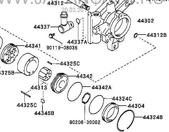

"...Далее шилом подцепил и снял стопорное кольцо на задней части насоса..."Вопрос следующий:это стопорное кольцо фиксирует заднюю крышку.А как выглядит сальник или уплотнительное кольцо,которое не дает вытекать жидкости ГУРа через эту крышку?Течь от туда в моем варианте,пока пытаюсь разобраться без разбора ГУРа и купить необходимый сальник или что там стоит.Прошу подсказать.На схеме не прослеживается этого сальника, только уплотнительное кольцо.
