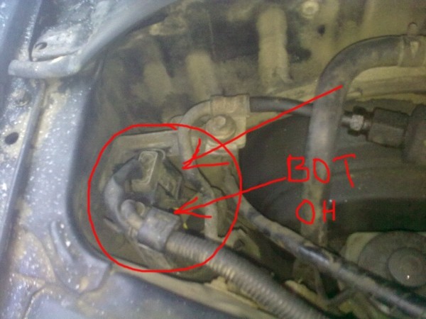

Доброго времени суток!
Vista sv 30 4s-fe 1.8 литра .
Несколько дней назад появился интересный глюк))): Стою на светофоре, гаснет панель приборов, вырубается магнитолла, но двигатель и фары работают. Трогаюсь, через 30-50 секунд все приборы снова загораются и работают!
Но сегодня случилось немного подругому. Погасла панель. машина работает. решил заглушить двигатель... Попробовал завести... Не реагирует на поворот ключа! Аварийка работает. Не работает панель, стеклоподъемники, печка, дворники, кнопка открывания-закрывания дверей и сигналка! Ну и конечно не заводится!
Притащил домой на буксире. Контакт на акуме хороший, предохранители целые!
Подскажите что может быть и где искать?!?

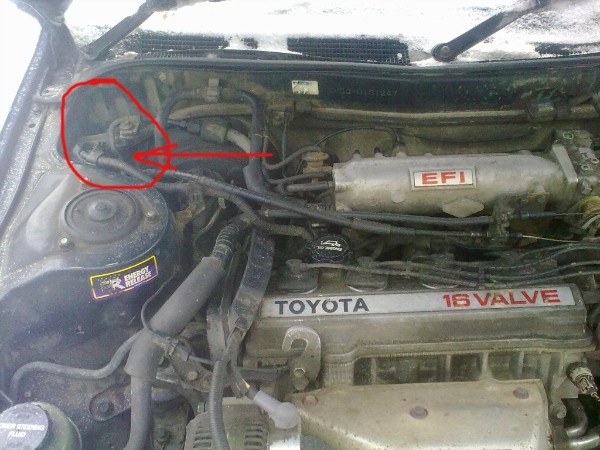

Замок и масса в норме!
Ларчик проще открывался!!! Сложно только найти...
5 минут времени ушло на поиск этого разъема!!! Изображение
Его нужно воткнуть на место и все! Изображение
Вот она-наука о контактах!
Всем спасибо!

Штекер отошел? :smile:

Именно! И столько из-за этого проблем!
