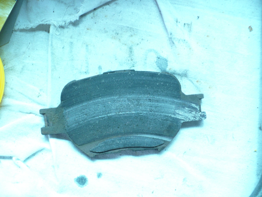

 Заголовок сообщения: Re: При заднем ходе слышен звук трения металла
СообщениеДобавлено: 07 дек 2010, 10:12
Репутация: 2026
Колодки
P1010424.JPG [ 274.08 КБ | Просмотров: 745 ]
СообщениеДобавлено: 20 дек 2010, 04:44
553 писал(а):
Колодки
Жжжжжжжжжжестоко!!!
Значит и на диске тормозном есть теперь тоже борозды...
Новыми колодками теперь "болезнь" не излечишь, это теперь надолго.
А звук - пустое, вот он был, а вот его уже и нет....
