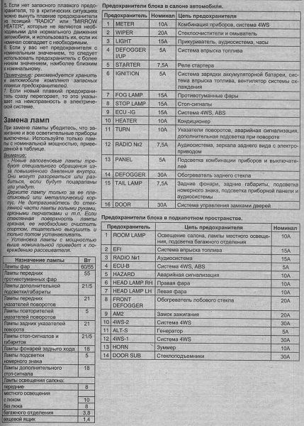

Откопал схему предохранителей, могу выложить, тока не знаю как)) Посмотрел который отвечает за реле стартера - в норме. Что дальше - не знаю. Есть еще один вариант - сдохла батарейка в иммобилайзере на ключе, то есть машина не видит свой ключ, у мя такое было на калине (не надо смеяться)))). Может из-за этого?!
Добавлено спустя 3 минуты 43 секунды:
Спасибо большое за советы, но эту машину я взял около месяца назад, поэтому я вообще не знаю где там что находится, если не трудно - объясните...
Комментарий к файлу: Схема предохранителей Vista\Camry

Предохранители у тебя под капотом, справа должны быть в черной коробочке, открываешь ее, там крыжке написано как правило какой предохранитель где стоит и за что отвечает, а еще покрайней мере у меня на 30-м кузове, в салоне, в районе правого колена когда сидишь, там крыжечка такая, открывай и смотри там предохранители есть....

С предохранителями-то я разобрался, не в них дело. а трещит не под капотом, а где-то под торпедой, причем с периодом нескольких секунд...
