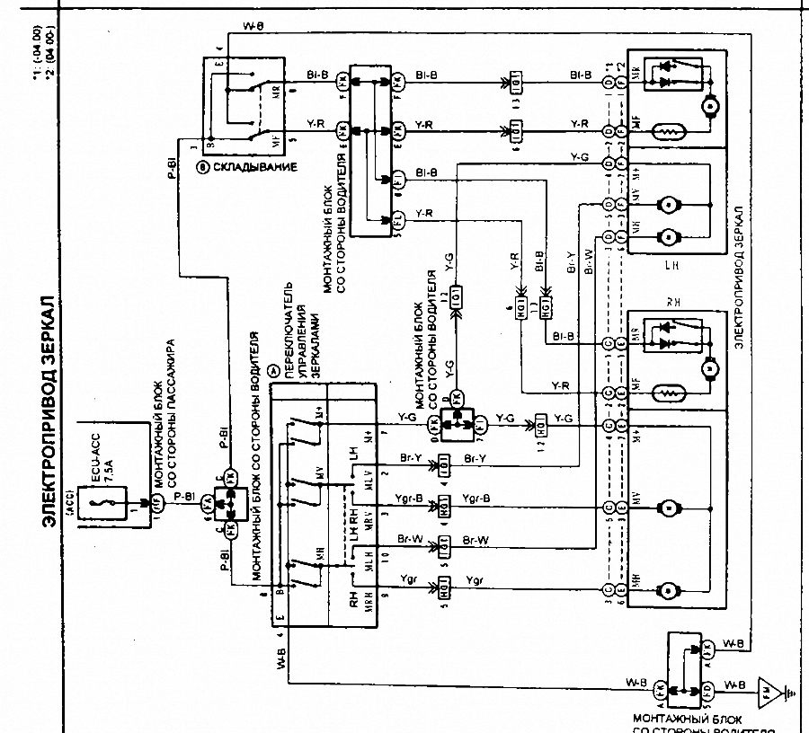

И еще проблема появилась, регулировка зеркал заднего вида не работает и они не складываются...

А зеркала не работают как, даже не жужат когда их складываеш? Начни с проверки предохранителей: http://www.vistaclub.ru/p.php?d=docs&f=fuses
Чёт я там не нашёл предохранитель... :oops: Хотя по схеме есть:
page_33.jpg [ 502.42 КБ | Просмотров: 1597 ]

Сегодня проверю предохранители за бордачком.
А есть схема проводки для магнитолы, а то штатная магнитола не включается после того снял ее :(, а другой для проверки нету...
А зеркала даже не шелкают...

Нашел почему не работал привод у зеркал и магнитола, один из предохранителей сдох, заменил и все нормально стало работаться :)
