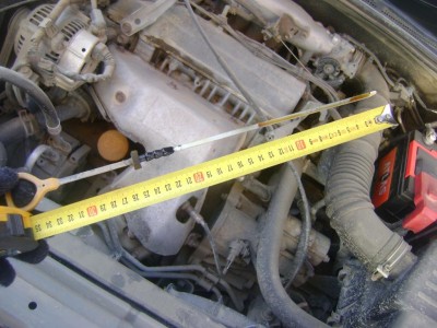

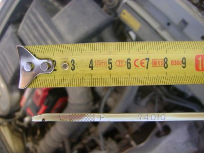

 Заголовок сообщения: Re: какой длины должен быть щуп?
СообщениеДобавлено: 29 окт 2010, 14:52
На держи фотки =)
DSC03402.JPG [ 137.59 КБ | Просмотров: 7556 ]
DSC03403.JPG [ 99.51 КБ | Просмотров: 7556 ]
СообщениеДобавлено: 29 окт 2010, 18:36
Вот и наглядно показали.

Вот спасибо! домой приеду, проверю. Позже отпишусь.
Добавлено спустя 2 часа 43 минуты 32 секунды:
Вопщем всё нормально. Конечно погрешность есть, но не значительная (т.е. за щуп заморачиваться не надо).
Спасибо всем за помощь :) :) :)
