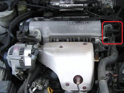

а где он, трамблёр ???

С правой стороны ГБЦ.
1996_Toyota_Curren_XS_4AT_3S-FE_engine.jpg [ 21.21 КБ | Просмотров: 2454 ]
