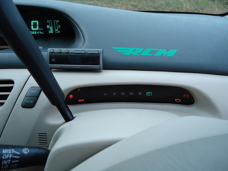

У меня в багажнике чейнджер карозерия на 6 дисков.
Звук идет по радиоканалу (япы в 98 году уже фм модулятор придумали, причем звук гораздо кчественне чем у нынешних), а пульт у меня около руля. На нем выбираешь диапазон (там 6 предустановленных) в котором вещать звук, настраиваешь частоту на радио и все.
Если надо могу сфотать и выложить все это добро.
СообщениеДобавлено: 29 сен 2010, 12:47
Сообщения: 470
Тем: 23
Откуда: Краснодар
Репутация: 79
Нашел фотку, вон он прилеплен.
Комментарий к файлу: пульт на чейнджер
DSC00035.JPG [ 149.83 КБ | Просмотров: 1669 ]
