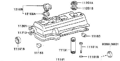

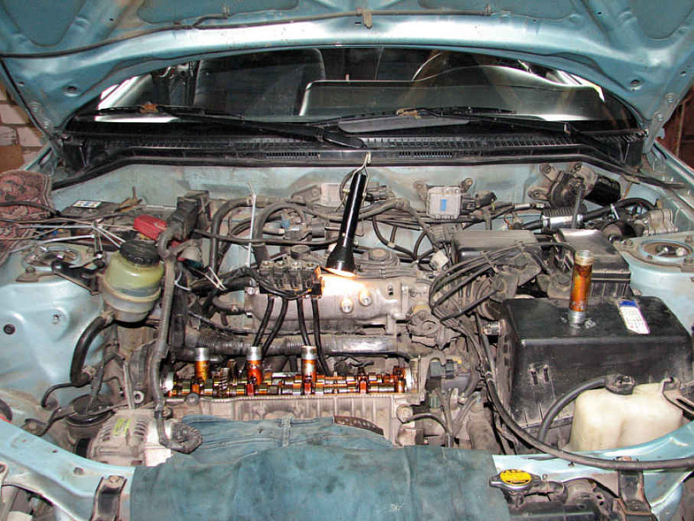

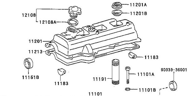

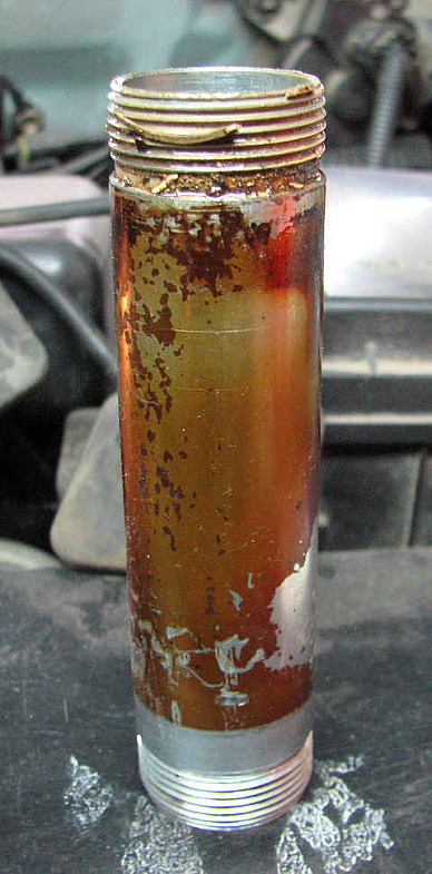

на фото этот самый колодец, на котором видно засохший (от старости) и раскрошеный герметик
98490997 1.jpg [ 229.26 КБ | Просмотров: 106456 ]
98491001 2.jpg [ 129.19 КБ | Просмотров: 106452 ]
головка блока с кодами.jpg [ 43.33 КБ | Просмотров: 106451 ]
