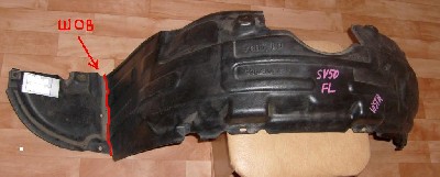

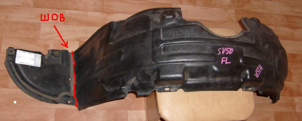

У меня 2 передних родных (оригинал) Б\У есть, могу на что-нить махнуться!!!
Правда они в передней части (к бамперу ближе)маленько "понадкушены"....
Левый вот такой, правый - без кончика (до шва - есть, после шва - откушено).....
:D ....
