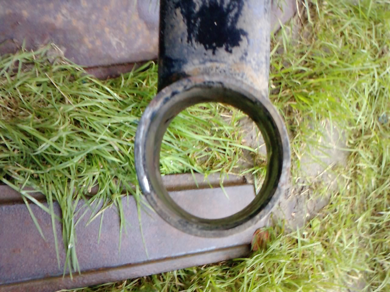

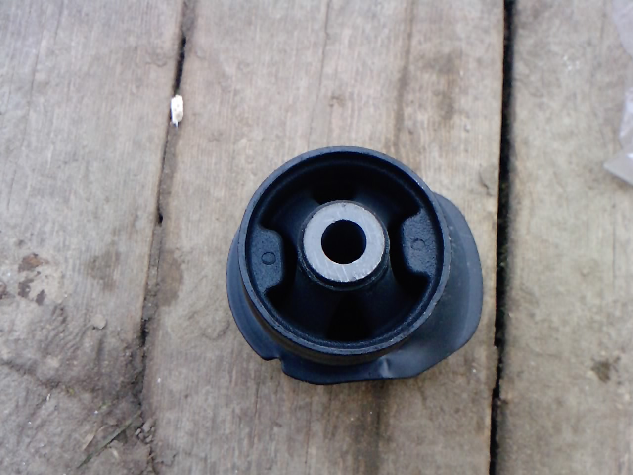

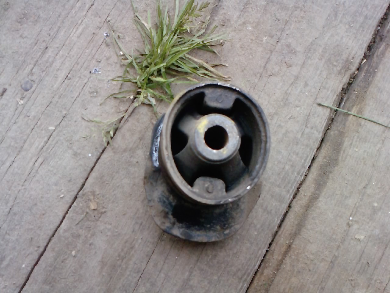

мужики подскажите!Стал менять задние саленблоки,выбил старые и у видел что отверстие в балки куда саленблок вставляется не круглое а эллипсом так с обоих сторон.А новые саленблоки круглые.Это так и должно быть ,или у меня балка погнута?
На первом фото новый саленблок на двух остальных старый саленблок,видно что старые эллипсом.

вот сама балка.

не должно быть овала! да и новый с/б круглый! ровняй кувалдой или меняй балку ...не могу представить какой надо быть силе, чтоб так ухо вытянуть?!....а на второом ухе чего, тож овал? в каком состоянии приемная часть этого уха?
СообщениеДобавлено: 15 сен 2010, 16:07
Может у предыдущего владельца салены тарахтели, он их и подрехтовал.

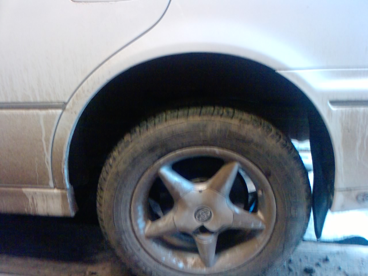

Всё мужики сделал. С другой стороны было меньше но тоже был эллипс. Сделал на токарном станке оправку и выпрямил эти уши. А вот почему они такие стали,я решил что старый хозяин за балку цеплялся или его вытаскивали или он тащил вот и вытянули их . Потому-что судя по балки не видно что по ней чем-нибудь стучали.
Заодно поставил пружины на зад усиленные щяс стала высокая.

такой подъём автомобиля опасен. больше 20 мм лучше не задирать, а усиленные пружины должны быть жёстче а не выше
