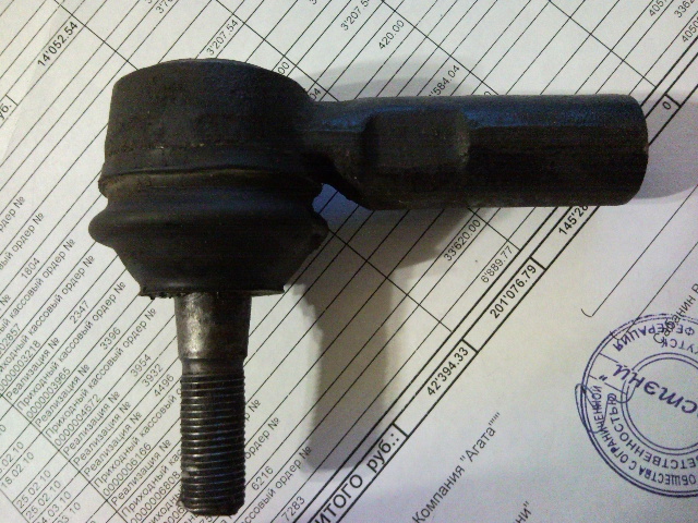

поменял наконечники на рулевых тягах, а пыльник встал не так как был. на фото старый наконечник. на новом наконечнике пыльник внутрь прогнулся. надо его также наружу поставить? или ничего страшного в этом нет? фотика с собой не было на яме. завтра скину как он у меня стоит.

когда менял пыльник он при установке на место было тоже самое, задача пыльника чтобы в шарнир со смазкой не попадала грязь вода и проч, а если у тебя получается туда его загнать и при этом ничего не лезет из под пыльника то все карашо.
бояться думаю не стоит :)

спасибо. спать спокойно лягу) но на всякий случай завтра фоты кину

вот они
SNC00348.jpg [ 143.68 КБ | Просмотров: 875 ]
SNC00349.jpg [ 163.04 КБ | Просмотров: 872 ]
VISTA SV32 3S FE 1991г Ангарск
СообщениеДобавлено: 03 сен 2010, 18:28
Да не парься нормально они стоят,главное чтобы целые были.

А по-моему это НЕ есть ГУД, так как смазке некуда деваться при наклонах и т.п. её просто выдавит порвет резину и опять меняй ИМХО личные соображения на сей счет.

Мне кажется лучше пыльник поправить.Большая деформация резины,современи может треснуть в месте перегиба.Разве по времени работы много?

Там смазки почти нету(не напехана она там как в шрусе)
И поправить можно,тоже вариант(но это все не фатально)
