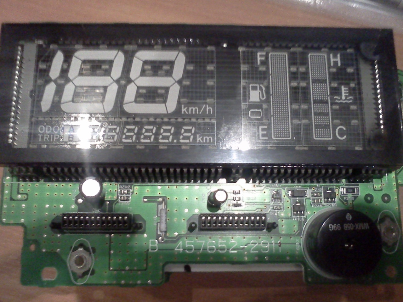

Есть вариант замены внутри панели одной электронной платы-модуля, которая и соответствует либо SV50, либо SV55. Вот сейчас попробуем, если получится, выложим фото порядка действий по замене.
Первое фото (сменная плата) вот уже выложена от svk.
:D :D :!:

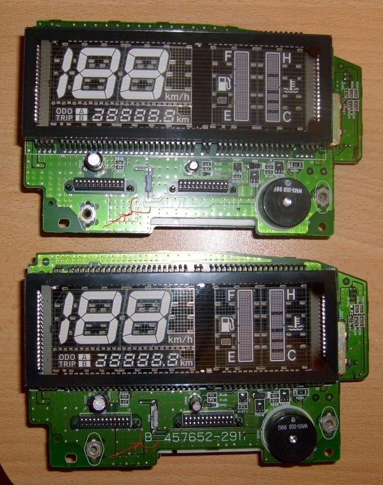

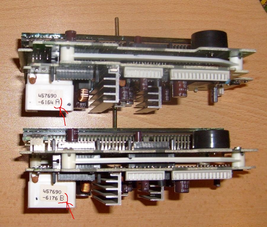

Итак, разобрал свой спидометр для SV50 (на переднеприводную машину) и что у нас получается?
Если положить рядом два блока, то видны следующие отличия, по которым можно определить какая от "50", а какая от "55":
1. На монтажной плате нанесена ее модель белой краской, на "50" с буквой "А", на "55" - с "В", сочетание цыфр абсолют одинаковое.
2. На белом гнезде с обратной стороны черной краской так же нанесены номера (или обозначение модели) - и точно также с "А" и "В".
Всё видно на фото.
Больше внешним осмотром различий установить не удалось. Фактически это "близнецы".
:D ...
S6303323.JPG [ 253.88 КБ | Просмотров: 7557 ]
