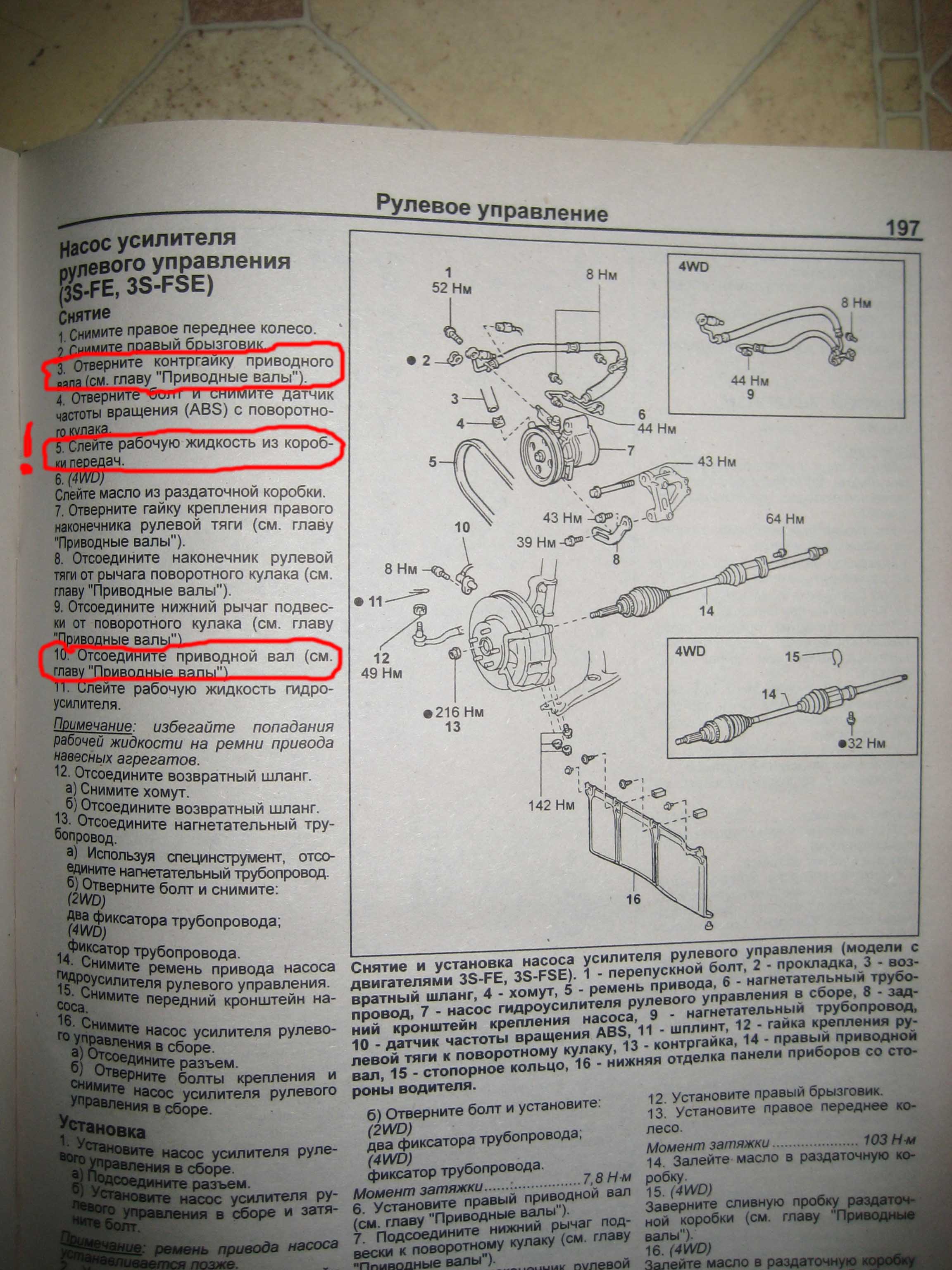

Мужики помогите советом из под шкива ГУРа постепенно капает жижа, мало конечно грам 50 за три месяца но залита вся правая сторона моторного отсека. Я думаю что пришел писец сальнику но вот вопрос в книге написано чтобы снять ГУР нужно снимать правый приводной вал и сливать масло с АКПП так ли это? Кто снимал подскажите пожалуйста?

Уважаемый merculoff ценю Ваш юмор, но я не зря спросил этот вопрос, так как кое - что понимаю в ремонте и ГУР от АКПП отлчить и отремонтировть смогу (по образованию авиационный инженер) и мне показалось странным эта процедура снятия ГУР. А книгу читаю нужную фото внизу выложу, не думаю я, что ее писали совсем конченые люди! А за ответы спасибо всем!
1.jpg [ 325.89 КБ | Просмотров: 1624 ]
2.jpg [ 461.4 КБ | Просмотров: 1650 ]
СообщениеДобавлено: 08 авг 2010, 19:40
просто Nikolay15 всех ввел в недоразумение тем, что назвал насос усилителя рулевого управления ГУРом. В книге черным между белого написано - сливать жижу с АКПП, снимать... Тока не уверен на счет раздатки, она отдельная от АКПП и жидкость с нее никак не должна помешать процессу?! Если есть образование, книга, желание, время и место, почему бы и не вылечить НАСОС гура)) но морокииии...
