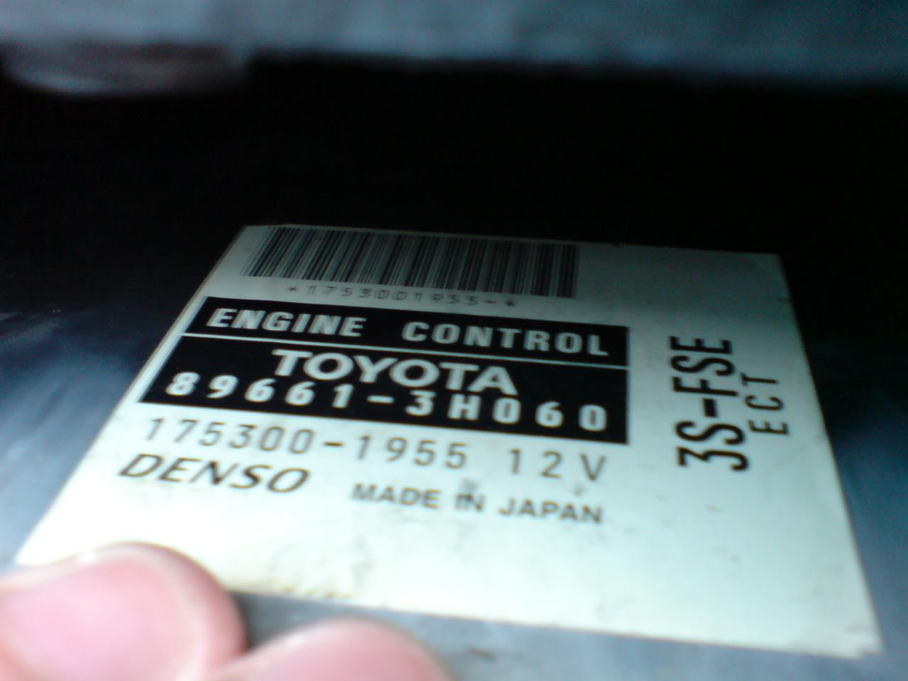

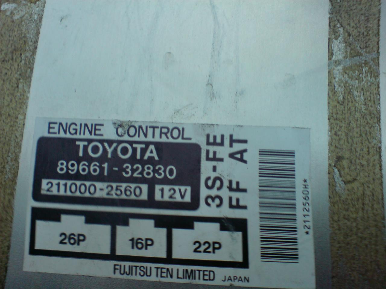

Ну расписал под хохлому))))))Есть у НАС не один такой гибрид,по нашим дорогам бегают тысячи таких гибридных Надь ,Ардэх,и просто Вист седанов!просто у сборщиков руки растут из разных мест....кому то везёт больше,комуто меньше........я думаю я гдето посередине между ними.У мну стоят эти блоки:
Какой именно из этих блоков мне должен подойти, или мне придеться из 2-х один собирать??? 8O

Vikto8ru писал(а):
есь 2 варианта:
менять двиг вместе с коробасом,но это дороже
или как у мну,менять двиг,коробас старый остаёццо,и сращивать косой двига эти 2 компа!у мну комп 3S-FSE управляет автоматом,а 3S-FE двигуном.Тока нада найти человека кто бы смог эти компы грамотно подружить.)))))
