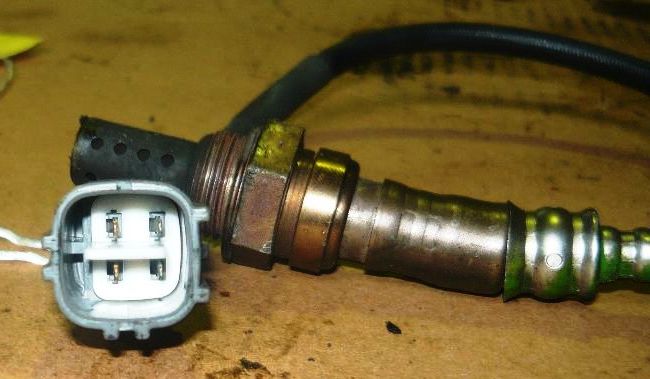

СообщениеДобавлено: 05 авг 2010, 04:43
Такой подойдет? Это вроде от 3S-FSE.
:D :) :wink: :?:
лямбда-зонд.jpg [ 55.2 КБ | Просмотров: 7483 ]

Подскажите какой подойдет на 1ZZ,или какое сопротивление на родном лямбда зонде,на экзисте не показывает аналогов,заранее спасибо

Мой старый показывал 15 ом.

вот нашел аналог http://formula22.ru/part.php?id=G003728

Ставил NGK OZA624-E4 мозги перестали видеть со временем. Не подошел вообщем. После перепайки и установки вроде бы начал работать. Прозванивал 14 Ом, все дела. 2000 км и все... АЛЕС. И самое интересное барахлит при минусовой температуре. Что как объяснить пока не могу, провожу тестовые испытания.
