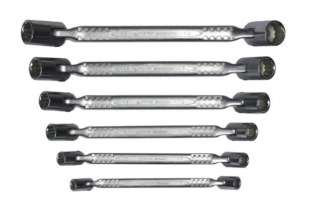

СообщениеДобавлено: 06 сен 2010, 13:50
Зарегистрирован: 13 ноя 2009, 04:00
Сообщения: 75
bOSE писал(а):
в том то и дело что он крайний левый болт нижнего коллектора, соединяет коллектор с головой. Там не подлезть газовым ключом
давно бы скрутили.
я вот таким ключиком подлазил не чего удобней не нашел
1.jpg [ 26.97 КБ | Просмотров: 1691 ]
