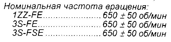

Подскажите, а какие вообще должны быть обороты на хх??? у меня 650, а когда D включаешь бывает и до 700 поднимается.. мотор 1ZZ

бывалый
Сообщения: 2345
Блог: Посмотреть блог (18)
Репутация: 732
все есть в азбуке...
обороты.JPG [ 21.41 КБ | Просмотров: 1754 ]

аха обороты на парковке 650 а на драйве 600
