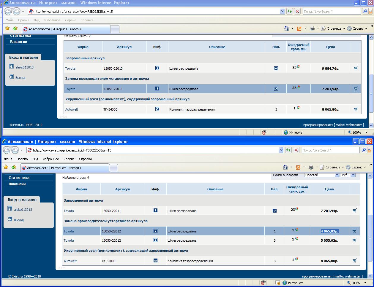

VVT-i с кодом 13050-22010 (стоит 10000) была заменена на код 13050-22011 (стоит 7000) Далее была заменена на 13050-22012 (стоит 4000)
Вот и всё... :idea:
Еще вопросы? 8)
VVT-i.JPG [ 181.89 КБ | Просмотров: 1911 ]

я вводил параметры именно своей машины (Двигатель, кузов, трансмиссия, год выпуска) и мне вывело именно то что я кинул тебе в ссылке...
