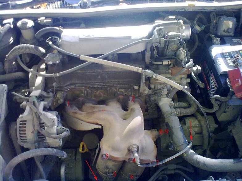

А она точно 4 ВД? На фото где на вэдовых машинах располагается кнопка power здесь 2 кнопки, которые есть только на переднеприводных машинах. Ну и на фото движки - это D-4. Просто наклейку с него содрали. Короче, уточняй еще.
Наклейку D4 и тойотовский значок плохо,но видно.
Так же рядом с фото написано :Toyota Vista Ardeo ((V50), у ведовой должно быть 55.

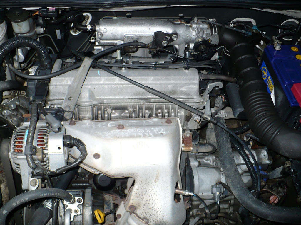

Ну вот фотка моего. 3S-FE. Найди отличия. ZZ выглядит почти так же.
На D-4 к свечам с наскоку не подберешься.
http://www.vistaclub.ru/files/p1010036.jpg

Так там и круиз присутствует по объявлению :lol: Видно же на фотке что это д-4, ну или фотки с другого авто.

А как отличить 3с фе от 3с фсе по фото такого качества??? Они же одинаковые почти!
Ну круиз они имели шифт матик, похожи кнопочки, женщина вполне могла такое написать!

Хоть и плохого качества фотка, но свечи под впускным коллектором. Кузов же SV50. Кстати и Navi на приборке нет, там тахометр и почему то задние электростеклоподьемники сняли. А также поставили рулевую колонку с двумя регулировками 8O А двигатели отличаются головкой, на д-4 она длинее в сторону коробки(выступ где ТНВД стоит, и его на фотке видно).
