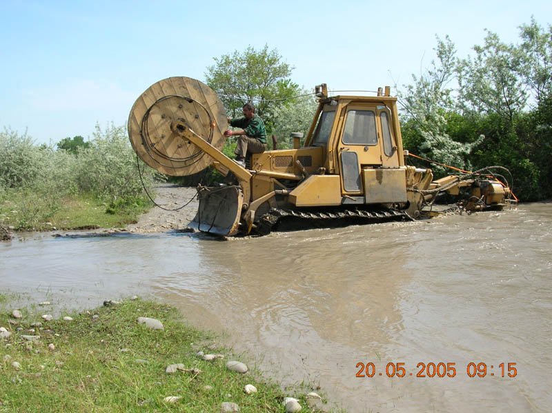

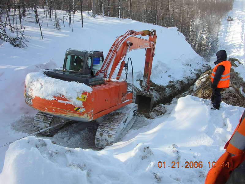

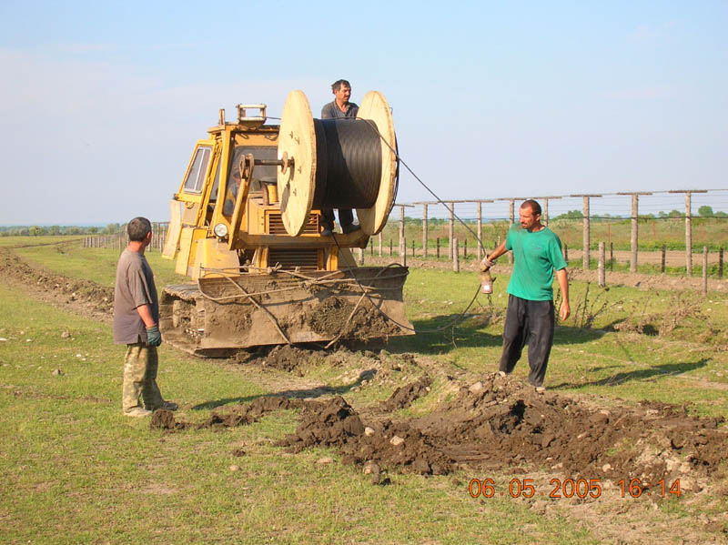

А так же укладывают в грунт и протягивают по дну рек!
Вот например! И по полям тянут с посевами, возмещая фермерам ущерб и по лесам!
Участок прокладки Способ прокладки ВОЛС
с. Мирное - с. Восточное Прокладка кабеля в грунте (глубина -1,2 м)
с. Восточное - с. Князе-Волконское Прокладка кабеля в грунте (глубина - 1,2 м)
с. Князе-Волконское - с.Елабуга Подвеска по опорам ЛЭП
с. Иннокентьевка - с. Джонки Подвеска по опорам ЛЭП
с. Джонки - с. Вознесенское Подвеска по опорам ЛЭП
с. Вознесенское - с. Селихино Подвеска по опорам ЛЭП
с. Селихино - с. Картель Подвеска по опорам ЛЭП
с. Картель - с. Гайтер Подвеска по опорам ЛЭП
с. Гайтер - с. Пивань Подвеска по опорам ЛЭП
с. Пивань - г. Комсомольск Подвеска по опорам ЛЭП и прокладка в грунте
с. Амурск - с. Хурба Прокладка кабеля в грунте (глубина - 1,2 м)
с. Хурба - с. Молодежный Прокладка кабеля в грунте (глубина - 1,2 м)
с. Молодежный - с. Новый Мир Прокладка кабеля в грунте (глубина -1,2 м)
В качестве оборудования систем передачи для организации линейного тракта зоновой связи выбрано интеллектуальная масштабируемая оптическая сетевая платформа XDM, про¬изводства израильской фирмы ECI Telecom.
Оборудование:
Siemens Surpass hiТ
NEC SMS-2500
ECI XDM
В истории строительства ВОЛС в России имеется много примеров больших материальных и экономических потерь из-за отступлений от последовательного проведения технического надзора или несоблюдения его правил. Например, в 1996 году при строительстве ВОЛС "Москва-Новороссийск" ОАО "Ростелеком" отказался от заводской приёмки большой партии оптических кабелей. На строительные площадки было доставлено 180 км оптических кабелей одной иностранной фирмы, не испытанных на морозоустойчивость. В процессе входных испытаний на строительных площадках, которые проводились при отрицательных температурах, был отмечен рост затухания кабелей в 2 и более раз по сравнению с техническими требованиями. После выставления рекламаций вся партия кабелей фирмой была заменена, что привело к экономическими потерям фирмы (в размере около 800 тысяч долларов) и заказчика, который был вынужден продлить сроки строительства и перенести на несколько месяцев ввод ВОЛС в эксплуатацию.
Другой пример: на начальном этапе строительства волоконно-оптической сети ЗАО "Компания Транстелеком" были сделаны ошибки в расчётах надёжности оптических кабелей, подвешиваемых на контактных опорах электрифицированных железных дорог оптических кабелей. Были допущены недоработки в выборе конструкций и типов подвешиваемых оптических кабелей. Спустя непродолжительное время эти ошибки привели к необходимости замены кабелей на значительной протяженности сети. Потребовалось изменить технологию прокладки кабелей вдоль железных дорог (перейти к прокладке кабелей в защитных полиэтиленовых трубах вместо подвески оптических кабелей на опорах контактной электрической сети).
Анализ ошибок и недостатков в строительстве ВОЛС в России показал, что основной причиной этих ошибок является либо полное отсутствие технического надзора за строительством, либо несоблюдение правил технического надзора.
"..запустил во Владивостоке сеть стандарта pre-WiMAX под брендом SkyMedium (поставщик оборудования - американская фирма Sky Pilot, диапазон частот - 5,2 ГГц)..."
"а оставшиеся 75% уставного капитала "Востоктелеком" контролируют японские фирмы Sojitz Corp. и KDDI Сorp."
Вот на скорую руку, данных валом, времени пока нет... Про печальный российский опыт много....
Я экономист, и в технические детали не сильно вникаю, поэтому спорить не буду)))

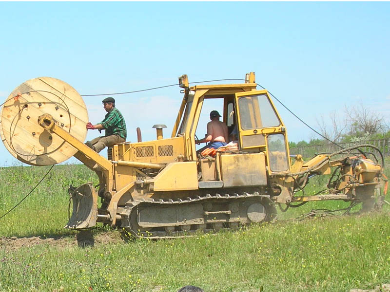

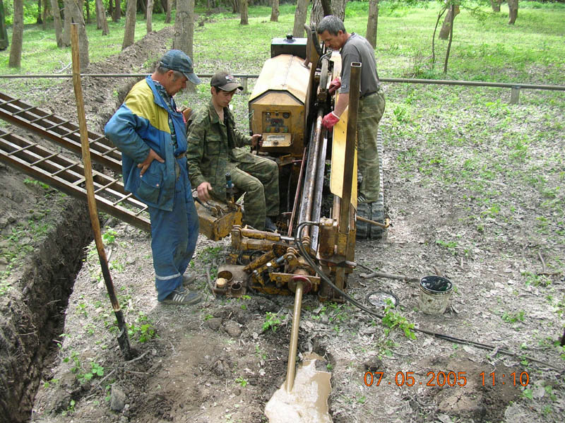

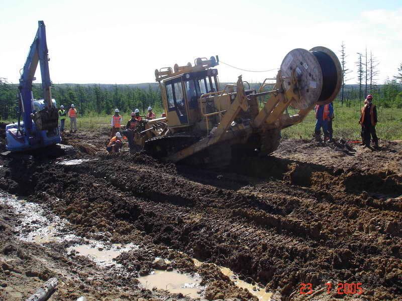

На фото наши так сказать условия! А с учетом расстояний, холмов, гор, оврагов, болот, тайги, не все так просто!!!
1-derbent2.jpg [ 179.64 КБ | Просмотров: 1989 ]
1-derbent5.jpg [ 116.17 КБ | Просмотров: 1988 ]
1-sax-1_2.jpg [ 70.78 КБ | Просмотров: 1989 ]

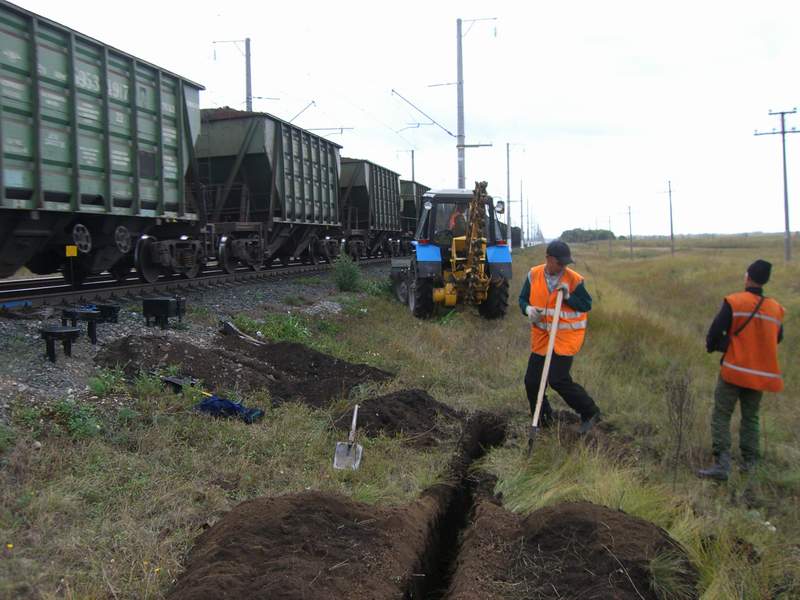

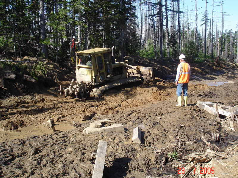

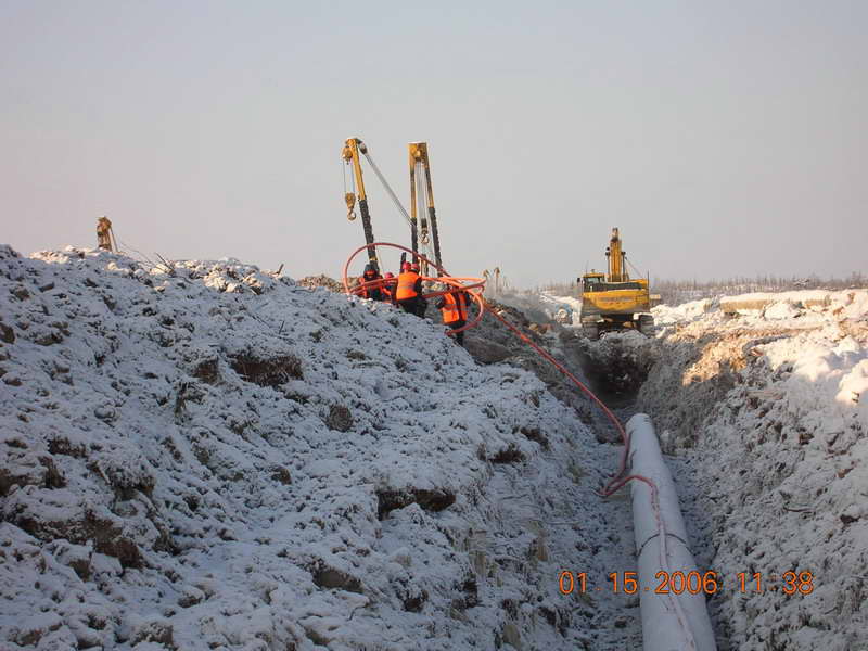

Ещё не много.
А когда на пути скалистая порода и в обход ни как???
1-sax-2_2.jpg [ 77.26 КБ | Просмотров: 1989 ]
1-sax-3.jpg [ 97.53 КБ | Просмотров: 1988 ]
1-sax-4.jpg [ 135.17 КБ | Просмотров: 1989 ]

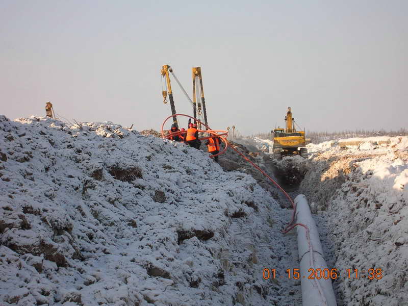

Ещё
1-44.jpg [ 62.3 КБ | Просмотров: 1988 ]
1-derbent1.jpg [ 116.49 КБ | Просмотров: 1987 ]
1-derbent4.jpg [ 109.79 КБ | Просмотров: 1993 ]

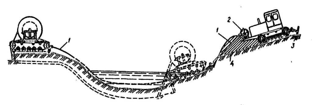

Данных на самом деле так много, что я и сам уже запутался...
Безымянный1.JPG [ 34.79 КБ | Просмотров: 1990 ]
Безымянный2.JPG [ 31.66 КБ | Просмотров: 1992 ]
Безымянный3.JPG [ 53.67 КБ | Просмотров: 1988 ]
