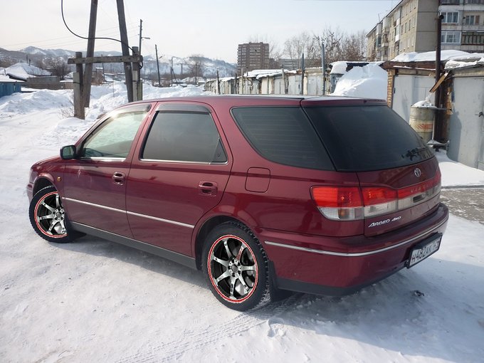

max-dud расскажи по подробней о литье
литки.jpeg [ 74.72 КБ | Просмотров: 1386 ]

Литье еще не куплено, это виртуальная примерка...
Производитель этой красоты Race Ready (Тайвань)
Выбранныя модель С356 R16 5*100 ЕТ40 J6.5
Резя Yokohama 205/60/16 ждет в гараже...

На машине смотрится минимум как 17-ое.
