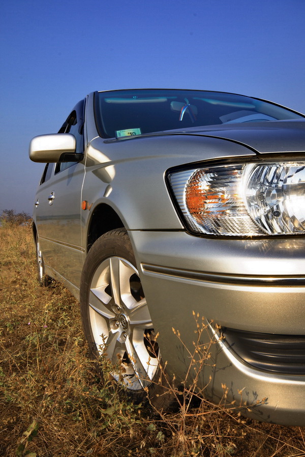

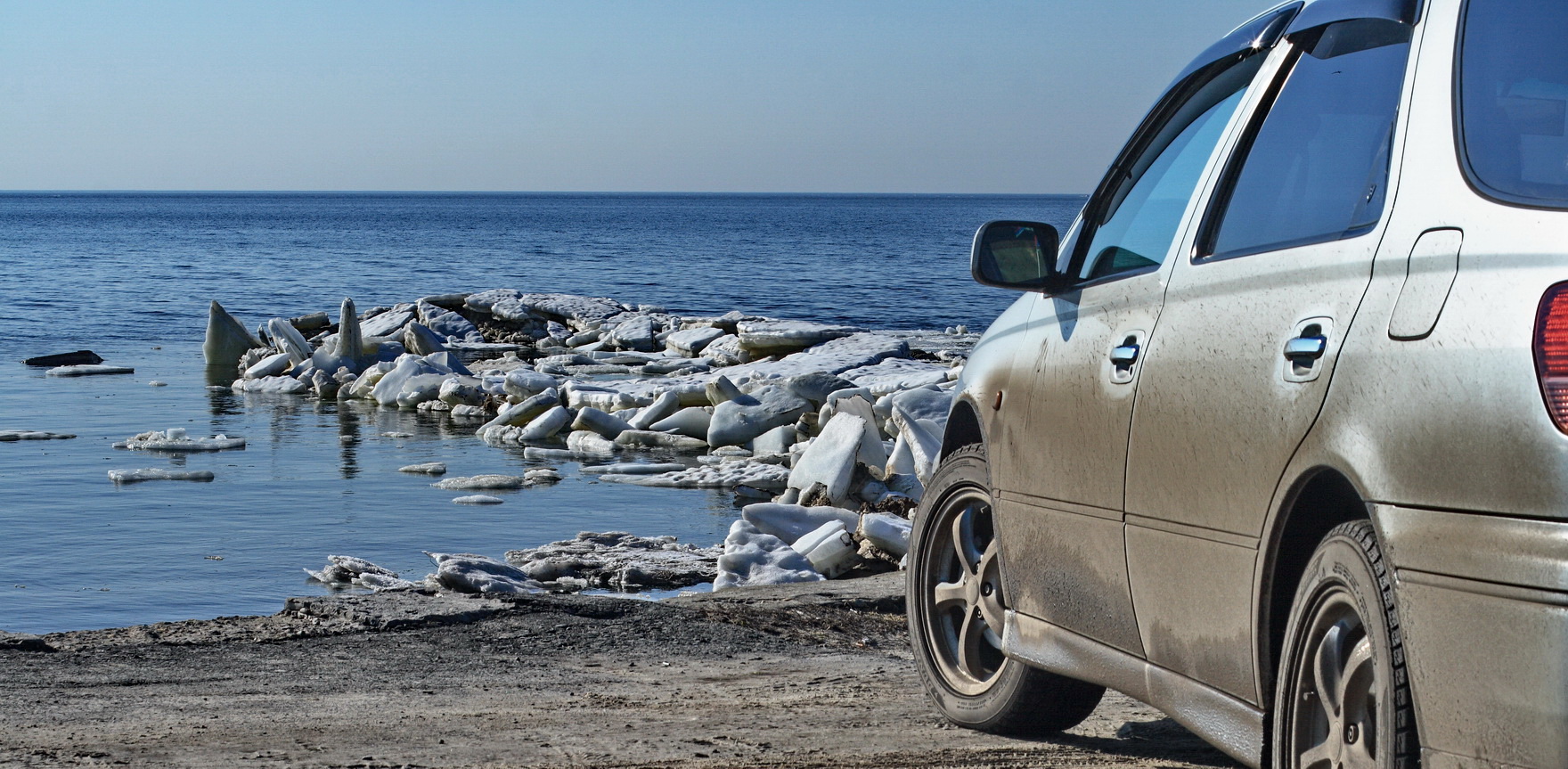

У меня колесы стоят летом- GOODYEAR 205/55/16 , зимой - DUNLOP 205/55/16- выглядит ничего,жестковато только, но я привык ...
IMG_2431.jpg [ 226.94 КБ | Просмотров: 3944 ]
IMG_5895-1.jpg [ 606.18 КБ | Просмотров: 3944 ]

to grigorilla У тебя две Ардешек? =)

Нет,это одно и то же авто. Просто снято в разное время и литье с резиной 2 комплекта-зима ,лето.Очень удобно и резину на вулканках не терзают...
