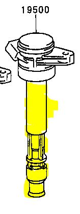

1. Провалы одно время были. Диагностика в ТойотаЦентре ничего не показала. По совету диагноста каждую катушку обматал обычной изолентой, тонким слоем, иначе в колодцы не лезет. Все прошло. Провалов больше не было.

а поподробнее можно? В каком месте чего обматывать ,можно рисунок???

А для PURGENa рисунок. Что желтым - обмотать изолентой. Попробуйте - в моем случае это помогло.

Явно дело было не в изоленте. Изолента при таком напряжении не поможет. Если бы всё было так просто, то почти все проблемы в электроэнергетике разом бы решились.
