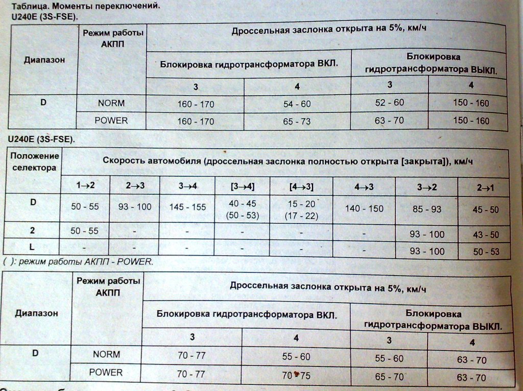

Чёт я не вкурил нихрена про таблицу. Верхняя и нижняя таблицы что к чему??? Что за цифры 3 и 4- это передачи? В книге написано- Блокировка происходит при температуре охлаждающей жидкости не ниже 50С. 1.При движении на повышающей передаче ( т.е. 4, т.е. O/D включен) с устойчивой скоростью блокировка должна происходить на скорости указанной в таблице Моменты переключений. 2.Слегка нажмите на аедаль акселератора: частота вращения не должна резко изминиться. Если произошло резкое изменение, то блокировка отсутствует.
Так она и так резко не измениться если надавить слегка.Что значит слегка и что значит резко не измениться???Должен же быть какой-то предел скачка оборотов?например не на более 500 об/мин. И если 3 и 4 это передачи, то значит трансформатор должен блокироваться на 3 и 4 передачах. Получается при выключеном о/д (предпочтительной езде по городу) блокировка не происходит, а если о/д включить то происходит на скорости 54-60.это по верхней таблице сторка норм.

Я так понял тоже что блокировка происходит на 3 и 4 передачах на спортивном и обычном режиме работы АКПП. На снежном режиме видимо не работает. Ещё надо учесть то что под Повышающей передачей надо считать крайнюю передачу(либо ехать с О/Д на 4, илибо без О/Д на 3)!!!
Я короче проверял сегодня, но на небольшой скорости (снежно у нас) до 70 с 4 крайней передачей (О/Д включен). В районе 55 реально ощущается что машина жестко откликается на педаль газа. И прибавляет в скорости и тормозит двигателем. Но долго поиграться не получается. Блокировка срабатывает в промежутке в 5 километров и перескакивает скорость. И в книге видимо опечатка т.к. там два раза стоит таблиц с блокировкой по FSE. Это меня и столкнуло с мысли и все непонятки. Какая то таблица для двига FE.
