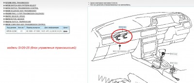

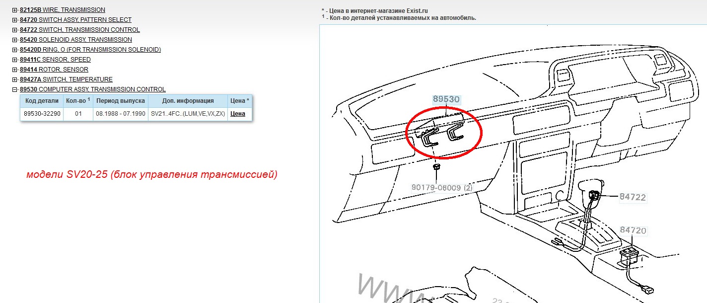

спасибо! еще один глупый вопрос где находится этот блок управления не в самой же коробке?
 Заголовок сообщения: Re: замена A140e -452 на более новую A140E
СообщениеДобавлено: 23 май 2013, 19:15
находится в салоне под панелью...кирпичик в жестяном корпусе.
Заодно проверьте номер на корпусе и его внутреннее состояние...
