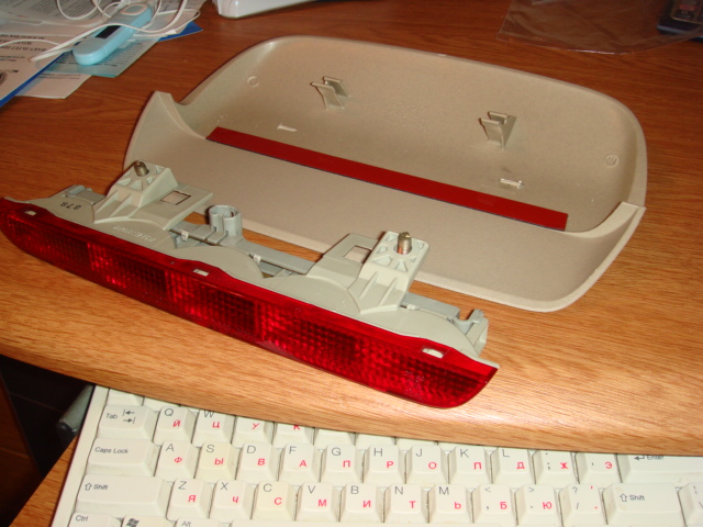

Вчера снял. Там на крышке четыре защёлки, две довольно надёжные, а ближе к стеклу ещё две маленькие, они то и оказались поломаны. Это суки тонировщики сломали когда заднее стекло тонировали, вот уроды. Лампочку поменял, а вместо отломанных усиков приспособил двухстороннюю ленту.
DSC01220.JPG [ 144.53 КБ | Просмотров: 696 ]
