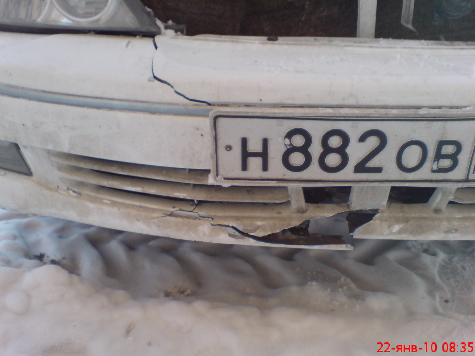

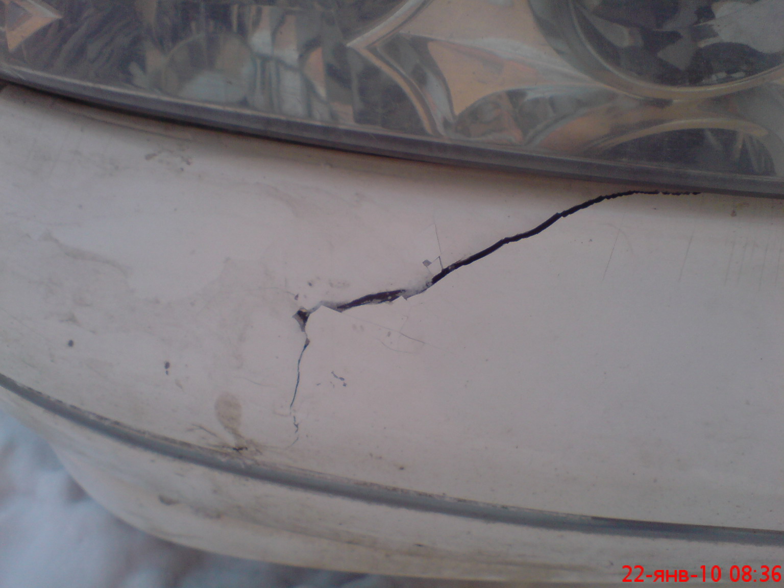

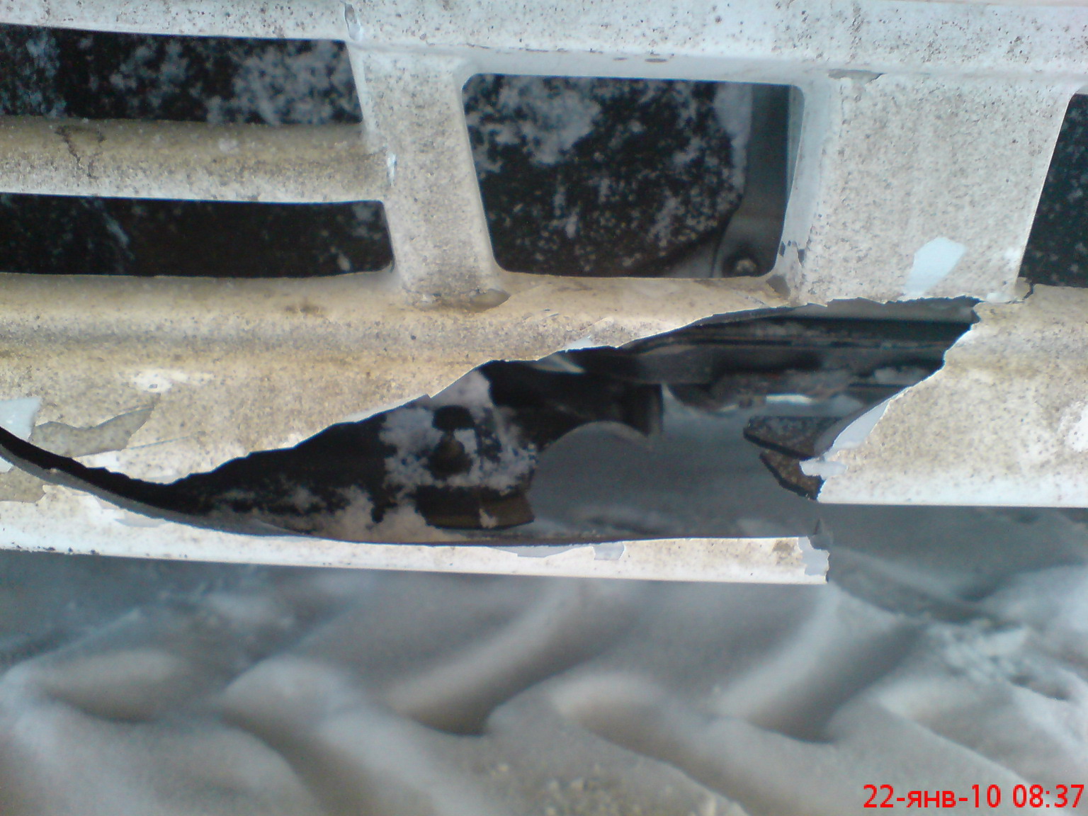

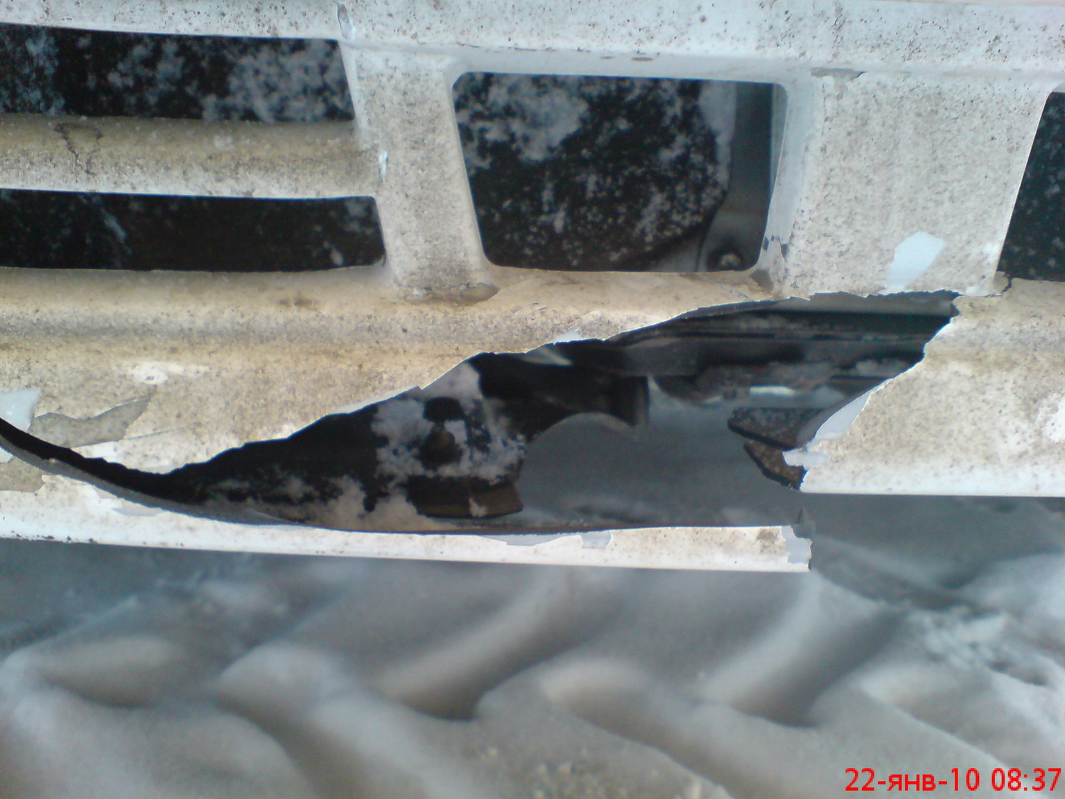

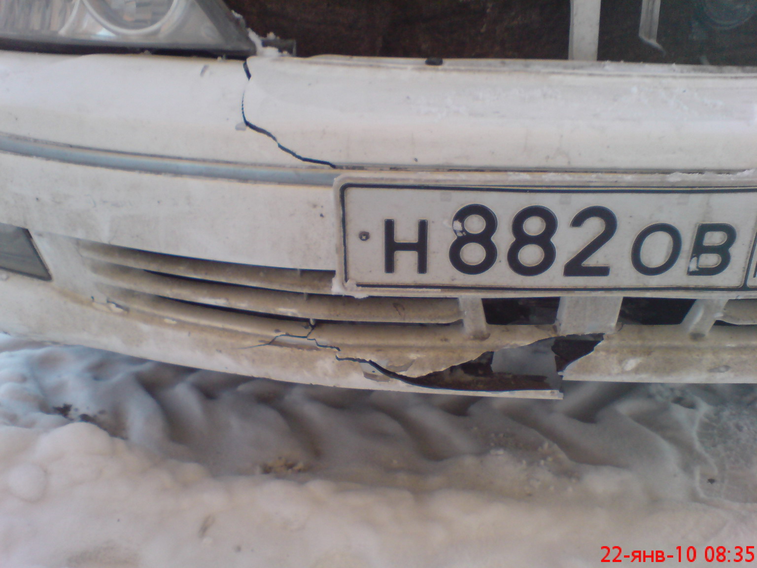

короче еду я утром, в школу сына повез, никого не трогаю, повернул направо еду дальше 30 км в час две полосы, туда и встречка, дорога зимняя, небольшая колья и снег укатан в лед, мне через 100 метров снова поворачивать в проулок к школе, и тут бац, жопу сносит перед кидает я за руль по тормозам шмяк и вот он сугроб, тюк .... :(
ну короче поперек дороги и бампером уткнулся в сугроб, ну как сугроб корчое то что с дороги загребли все это обледенело стенка почти бетонная, результат ниже
и главное кусок не могу найти :( весь сугроб перекопал
вот теперь думаю как поступить, этот отдать делать или купить и поставить

Кусочек не большой, я думаю можно отдать в ремонт, припаяют чего-нибудь.

да выкень его и закажи себе тюненый :))
а так делов на 2 дня но это если в цвет попадут :roll:

Я бы сам сделал...
Делов-то... бокситки 2-3 баклажки, УйатСпирита (для гибкости затверделой смолы), сетка (для восстановления потеряного фрагмента) и желательно ещё пистолет пристрелочный (для обивки мебели).
Потом взять шпатлёвку со стекловолокном, останется только вопрос с покраской решить.
Поверьте мне это не очень сложно.... Главное начать...

Сделать можно, там все легко 1.эпоксидной смолой 2.можно сетку впаять, там работы на 1, максимум на 2. Но бампер уже будет "нежный", если долго еще ездить на машине, ставь новый или контрактный.

сними этот, посмотри, губа и крепеж фар хоть на месте. я тоже когда тюкнулся, бампер целый, а то что под ним повыворачивало. притом с другой стороны от удара.

снизу глядел три крепления оторвало :( держатся две части засчет номера и молдинга.
друган предлагает бампер тюнинговый какой то, не видел еше, с круглыми туманками. а свой не знаю куда девать, туманки подам если что, хоть часть денег окуплю

Сколько видел новых бамперов, они все тоньше, а следовательно нежнее... А если старый нормально сделать, то будет как новый и ходить будет так же... Можно кстати ещё монтажной пеной залить, для придания жесткости...

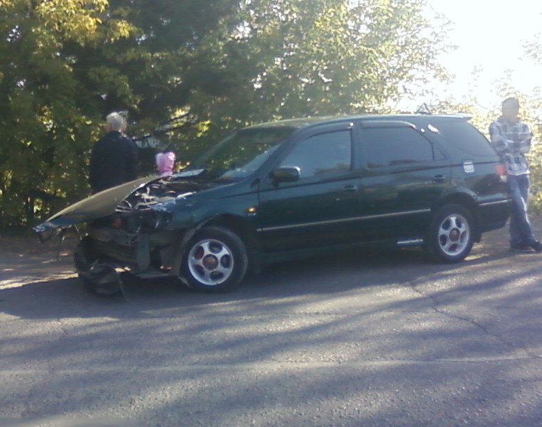

Блин блинский!!!! :cry: :cry: :cry: :cry:
Как я блин ненавижу Газели :-x Но вина блин моя.
Сегодня разбили мне машину.
Выезжая с садов , пропустив вроде весь транспорт, стал выезжать на шоссе и ТУТ мне в крыло бьёт ГАЗЕЛЬ.
В зеркалах я ЕЁ НЕ ВИДЕЛ.
Итог: морды нет: бампер, капот, два крыла,радиатор кондиционера,левая туманка и фара, порвало телевизор, лопнула проушина на левой ступице.
Авто увёз на эвакуаторе.
Настроение писец всему, обидно блин :cry:
з.ы. фото на мобилу.
